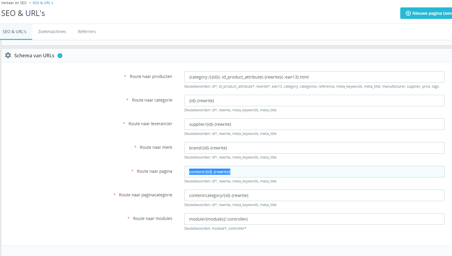

---- Posted October 11, 2021 Share Posted October 11, 2021 Goedenavond, Ik krijg na de upgrade van 1.7.7.8 naar 1.7.8 de foutmelding "De pagina die u zocht kan niet worden gevonden." Na diversen keren opnieuw te upgraden modules uit te zetten etc PHP verhoogd naar 7.4 , het hoofdmenu is wel zichtbaar . Iemand hier met zelfde probleem , wat zou de oplossing zijn .? Link to comment Share on other sites More sharing options...
Adeko.nl Posted October 14, 2021 Share Posted October 14, 2021 Hey, Vaak is dit simpel te achterhalen door naar je url te kijken, kun je die hier posten? Op de seo en url's pagina ergens opslaan wil vaak helpen. Dan refreshed je htaccess met de ingestelde settings. Link to comment Share on other sites More sharing options...
---- Posted November 21, 2021 Author Share Posted November 21, 2021 On 10/12/2021 at 8:42 AM, Crezzur.com said: Zonder bijkomende informatie aangaande een error, of iets meer is het moeilijk om uit te maken wat er fout gelopen is. Meestal gaan deze updates van zelf. Soms wanneer je aangepaste modules of thema gebruikt kan het zijn dat deze (nog) niet werken voor de nieuwste PHP. Ook stel ik vast dat een aantal bekende modules problemen hebben met hun overrides, deze zijn simpel op te lossen als je een basiskennis hebt in PHP. Je zal uw debug modus moeten aanzetten om te zien of er hier iets naar voor komt wat vertelt wat het probleem is. ik heb de debug aangezet maar het gaat een beetje boven mijn pet wat ik dan lees ik ben er ook achter gekomen dat als ik de vriendelijke url uitzet dat het wel zichtbaar is iets zit daar niet oke Link to comment Share on other sites More sharing options...
---- Posted January 25, 2023 Author Share Posted January 25, 2023 Hoi allemaal , Mijn probleem is er nog steeds, de content pagina's zijn niet oproepbaar als je er op klikt is er een 404 fout ik kan ze wel in de backoffice aanpassen . Maar onder aan in de footer worden ze niet aangeroepen . Iemand ? Link to comment Share on other sites More sharing options...

ecommerce16 Posted January 25, 2023 Share Posted January 25, 2023 ik vermoed dat de routing van je urls niet goed is ingesteld. Voor je content paginas dan in ieder geval. Zie foto. Kan ook zijn dat je met een module de id nrs bij categorieen en producten hebt weggehaald, en dat daardoor nu deze instellingsfout optreed. Ik zie namelijk geen id nrs in je urls. Ik weet vrijwel zeker dat hier de fout zal zitten. Link to comment Share on other sites More sharing options...
