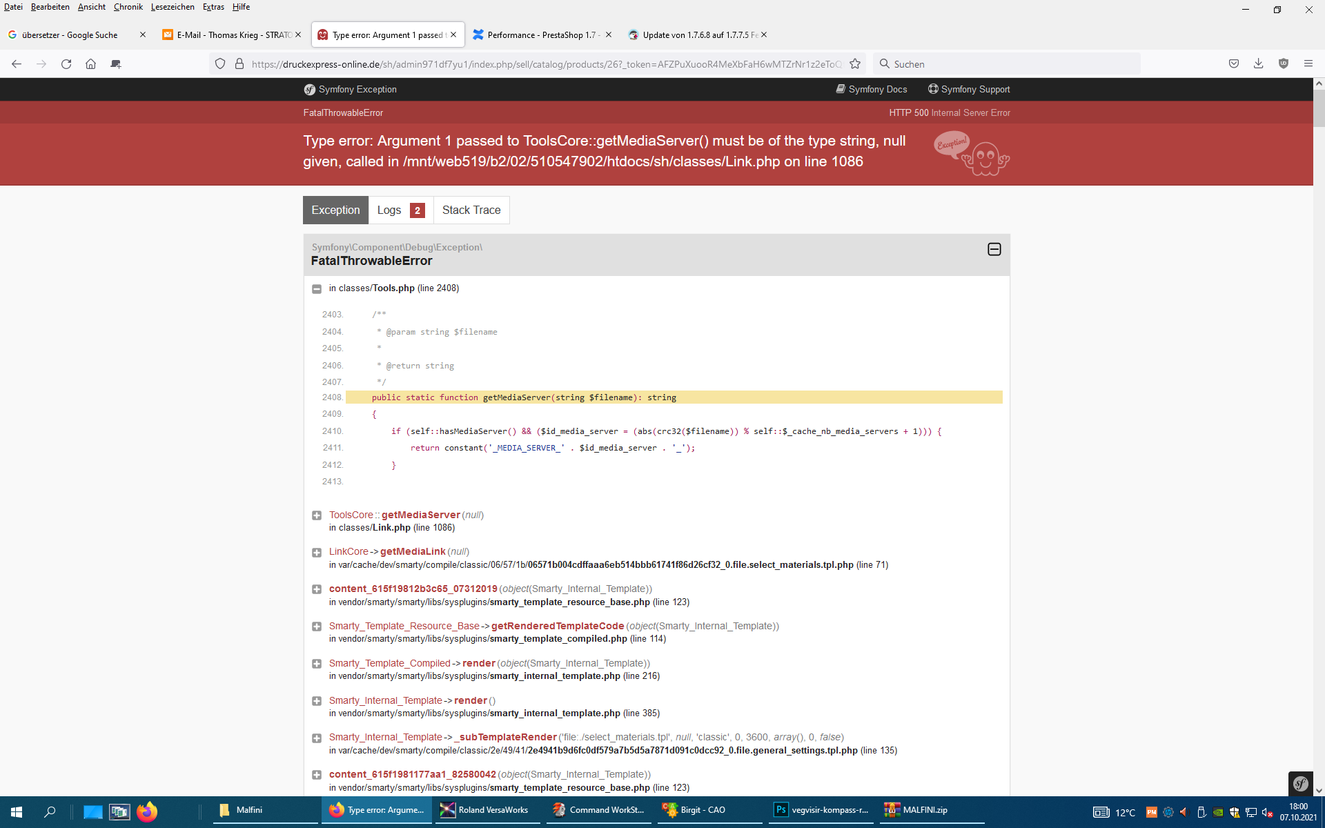

Druckexpress Posted October 7, 2021 Share Posted October 7, 2021 Ich will den ersten Artikel erstellen und klicke den Botton an dann kommt immer diese Fehlermeldung. PHP ist auf Version 7.3 eingestellt. hänge nunmehr den zweiten Tag mit diesem Problem Link to comment Share on other sites More sharing options...
rictools Posted October 8, 2021 Share Posted October 8, 2021 Mich irritiert etwas daß auf deinem Screenshot etwas von "Update von 1.7.6.8 ..." zu lesen ist ... Generell wären etwas mehr Infos sinnvoll, hast du einen brandneuen Shop installiert? Welche Version? Funktionieren denn andere Dinge? Link to comment Share on other sites More sharing options...

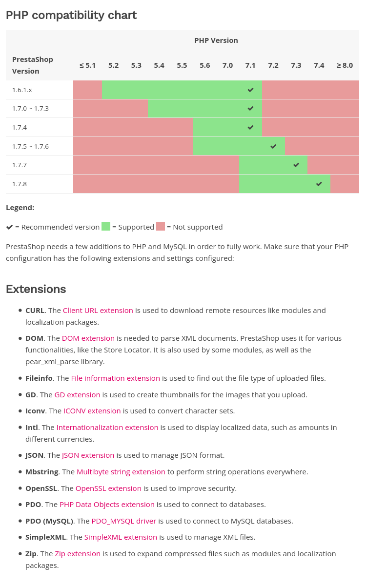

Nickz Posted October 8, 2021 Share Posted October 8, 2021 Mit 1.7.6.8 ist php7.3 overkill oder no go. Link to comment Share on other sites More sharing options...

Druckexpress Posted October 9, 2021 Author Share Posted October 9, 2021 es ist ein Brandneur Shop, Version Stimmt, Php ist jetzt auch wieder 7.4, installier, Amazonpay und Paypal beide IO, alles andere Funktioniert auch. Danach wur AddOn Kundenspezifische Produktdesigns v3.1.3 - von FMM Modules installiert und eingerichtet, nach aktivieren trat oben genannter Fehler auf, jetzt ist es deaktiviert und Artikel können neu eingegeben werden. Link to comment Share on other sites More sharing options...
rictools Posted October 9, 2021 Share Posted October 9, 2021 Wie soll ich "Version stimmt" verstehen? Welche Version hast du denn (PHP 7.4 läuft erst ab Prestashop 1.7.8.0, das vor zwei Tagen erschienen ist, also noch etwas zu neu, aber bei einer Neuinstallation kann man evtl. damit starten). Probleme mit dem Modul können auch mit der Prestashop- und / oder PHP-Version zu tun haben. Link to comment Share on other sites More sharing options...
Druckexpress Posted October 9, 2021 Author Share Posted October 9, 2021 Es ist die Version 1.7.8, PHP 7.3, habe die Version 7.4 ausprobiert und wieder zurückgestellt, inzwischen gehe ich der Überlegung nach, da auch der Modulhersteller nicht antwortet wieder auf die Alte Shopversion1.7.6.5 zurückzugehen. Link to comment Share on other sites More sharing options...
Nickz Posted October 9, 2021 Share Posted October 9, 2021 8 minutes ago, Druckexpress said: da auch der Modulhersteller nicht antwortet wieder auf die Alte Shopversion1.7.6.5 zurückzugehen. denk daran das Shopversion1.7.6.5 mit php 7.2 läuft. Link to comment Share on other sites More sharing options...

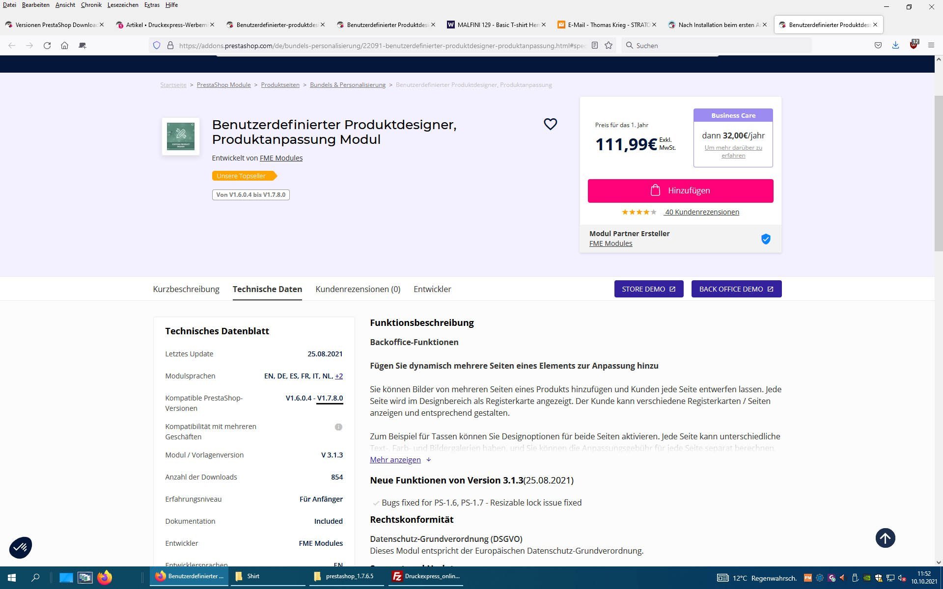

Druckexpress Posted October 10, 2021 Author Share Posted October 10, 2021 Hier nun zu den Link zu dem Addon, Laut Hersteller bis 1.7.8.0 möglich Link to comment Share on other sites More sharing options...
Druckexpress Posted October 10, 2021 Author Share Posted October 10, 2021 https://addons.prestashop.com/de/bundels-personalisierung/22091-benutzerdefinierter-produktdesigner-produktanpassung.html#specifications Link to comment Share on other sites More sharing options...
rictools Posted October 10, 2021 Share Posted October 10, 2021 Wie geschrieben, auf der Seite des Herstellers steht's anders, was nun stimmt? Jedenfalls gibt es Prestashop 1.7.8 erst seit 3 Tagen und da kann es noch nicht viele Erfahrungen geben, weder was Prestashop selbst angeht noch Fremdmodule, da ist erst einmal mit vielen Bugs zu rechnen. Link to comment Share on other sites More sharing options...
Druckexpress Posted October 10, 2021 Author Share Posted October 10, 2021 Laut Hersteller Von V1.6.0.4 bis V1.7.8.0 damit habe ich auch gerechnet, nur möchte ich nach Uüdate den Shop wieder zum Laufen bringen Link to comment Share on other sites More sharing options...
rictools Posted October 10, 2021 Share Posted October 10, 2021 Das ist die Seite von Prestashop und nicht die des Herstellers (die ich verlinkt hatte). Link to comment Share on other sites More sharing options...
Nickz Posted October 10, 2021 Share Posted October 10, 2021 von bis kann auch heißen das 1.7.8.0 nicht mit darunter ist. Link to comment Share on other sites More sharing options...
rictools Posted October 10, 2021 Share Posted October 10, 2021 Nun, 1.7.8.0 wird ja ausdrücklich genannt ... Aber ob diese Angabe von Prestashop automatisch eingefügt wird oder erst wenn der Modulautor das einträgt ... Link to comment Share on other sites More sharing options...
