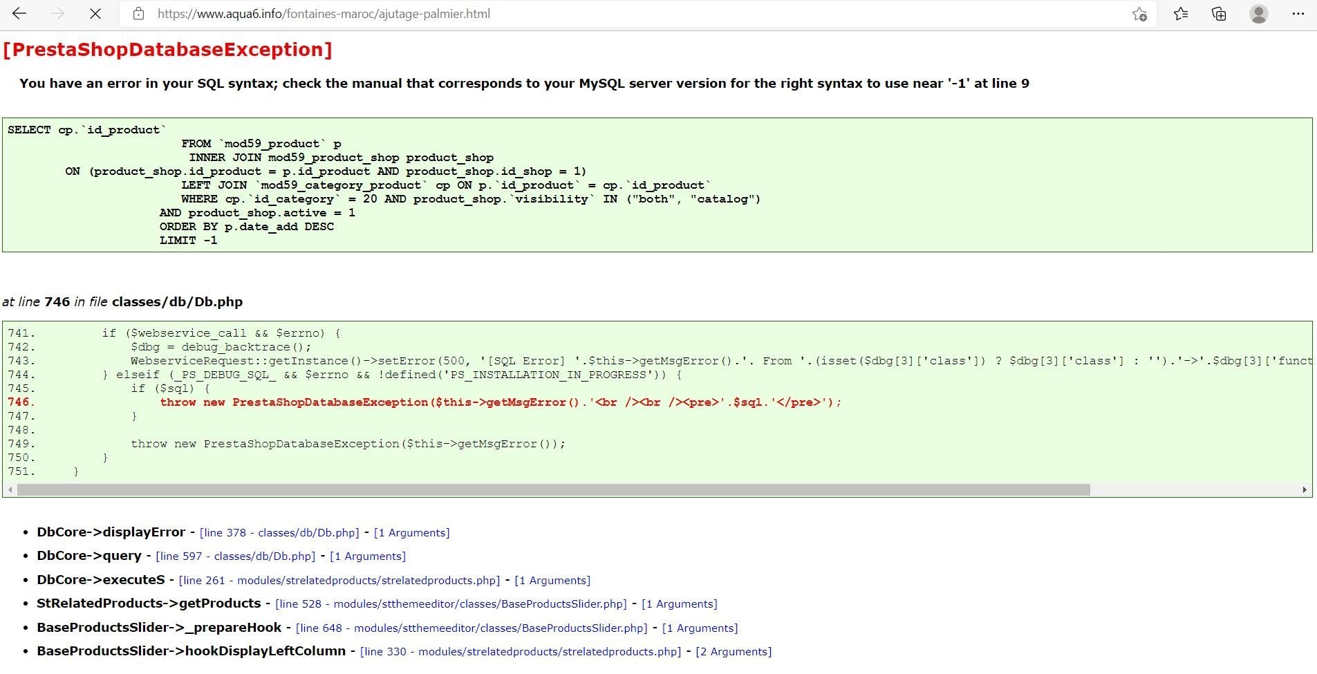

Youssef44 Posted October 6, 2021 Share Posted October 6, 2021 Bonjour, J'ai besoin de votre aide, je n'arrive plus à accéder au backoffice de mon prestashop 1.7.3, il me semble suite à une mauvaise vidange du cache. Le seul moyen d'accéder au backoffice est d'activer le mode debug (via ftp), mais lorsque je l'active le mode debug, le frontoffice affiche des erreurs (cf fichier joint). J'ai vu d'autres posts qui suggérent de vider les dossiers Dev et prod dans /www/var/cache, mais semble-t-il, ce dossier n'existe pas dans cette version de prestashop 1.7.3 Un tout grand merci pour votre aide d'avance. Link to comment Share on other sites More sharing options...
Youssef44 Posted October 6, 2021 Author Share Posted October 6, 2021 Je me réponds à moi-même, j'ai finalement trouvé les 2 fameux répertoires grâce au tuto de mediacom87, je les ai renommé et apparement tout est rentré dans l'ordre. Merci à @Mediacom87 pour le tuto. Link to comment Share on other sites More sharing options...
Mediacom87 Posted October 6, 2021 Share Posted October 6, 2021 De rien https://www.mediacom87.fr/faq-comment-vider-le-cache-manuellement-sur-prestashop-17/ Link to comment Share on other sites More sharing options...
