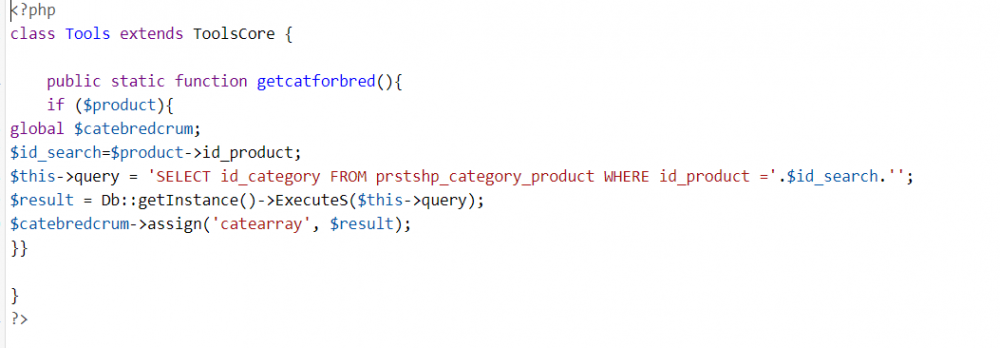

public static function getcatforbred(){
	if ($product!= NULL ){
global $catebredcrum;
$id_search=$product->id_product;
$this->query = 'SELECT id_category FROM prstshp_category_product WHERE id_product ='.$idsearch.'';
$result = Db::getInstance()->ExecuteS($this->query);
$catebredcrum->assign('catearray', $result);
 dans mon fichier tools.php (je ne sais même pas s’il est bien à sa place)

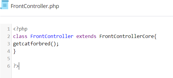

Bonjour,
Non je n'ai pas créé d'override je modifie le fichier au chemin httpdocs>classes>tools.php

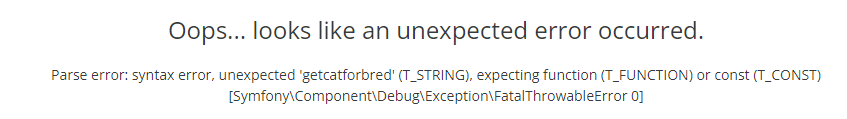

L'erreur qui s'affiche est :
Parse error: syntax error, unexpected 'public' (T_PUBLIC), expecting end of file in /var/www/vhosts/investir-loi-ferrand-2018.com/httpdocs/classes/Tools.php on line 4413
Edited by thibaut33 (see edit history)
Bonjour,
Tout d'abord, je conseille la création d'une surcharge, c'est plus sécurisé.
Après une modification de classe, on doit généralement effacer le ou les dossiers situés dans le répertoire : /var/cache/
Dans ta condition, tu n'as pas besoin du "!= NULL" je pense, s'il n'y a pas de produit, alors ce sera false et ta condition ne sera pas confirmé.
$id_search reçoit-il un entier ou un string ?
C'est ça pour la classe. Remplacer le nom de la classe par : "class Tools extends ToolsCore" et bien vider le cache, voir réinitialiser certains module en fonction du besoin.
Pour l'erreur, tout d'abord il faut vérifier que la requête soit bonne avec un entier en paramètre sur un logiciel de gestion de BDD.
Essaye de "var_dump($product);die;" au début de ta fonction avant la condition.
Si rien ne ce passe sur le site alors que tu as effectué l'action qui est sensé appeler ta fonction, alors elle n'est juste pas bien appelée.
Dans le cas où cela marche, si tu obtiens un produit NULL, il faut surement le passer en paramètre de la fonction.
Si tu reçois bien le produit, alors on vera.
Si tu n'appelles pas ta fonction alors elle ne sera jamais exécutée.
Il faut que tu réfléchisses à quand est-ce que tu veux exécuter cette fonction (Génération de page, au clic d'un bouton, ...) et que tu trouves le controller / hook qui effectue cette action. Une fois ce dernier trouvé, tu auras une surcharge à faire de ce dernier et, dans la fonction DEJA EXISTANTE souhaitée, tu ajouteras une ligne comme : "getcatforbred();"
Je ne parviens pas à trouver FrontController.php dans controller>front
et pour cette surcharge il suffit aussi de recréer un fichier FrontController.php dans override>controller>front ? Il n'y à pas de class à étendre dans ce cas précis ? J’ai juste à appeler la fonction si je suis bien
Il est dans classes/controller/FrontController.php, en fonction de ton IDE tu peux utiliser le raccourci : double shift pour rechercher un fichier.
Pour ce qui est de la surcharge tu auras quelques de ce type : "class FrontController extends FrontControllerCore"
Le chemin pour la surcharge sera override/classes/controller/FrontController.php
Tu ajoutes juste l'appel de ta fonction à la fin du constructeur.
Tu dois laisser le controller déjà existant et lui ajouter ton appel.
Tu auras un fonction de ce style dans ton controller.

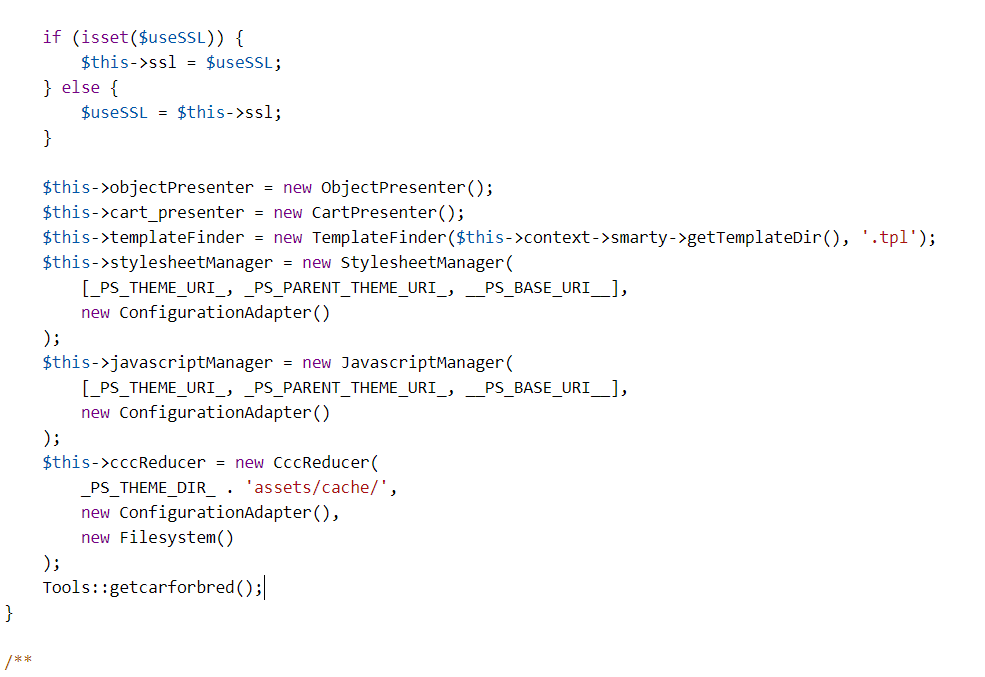

Ok je viens de copier l'intégralité du controlleur et j'ai rajouté ma fonction à l'emplacement excat montré ci-dessus,
j'ai une erreur 500 coté front , en activant le mode debug j'obtiens
Fatal error: Uncaught Error: Call to undefined function getcatforbred() in /var/www/vhosts/investir-loi-ferrand-2018.com/httpdocs/override/classes/controller/FrontController.php:216 Stack trace: #0 /var/www/vhosts/investir-loi-ferrand-2018.com/httpdocs/classes/controller/Controller.php(233): FrontControllerCore->__construct(false, false) #1 /var/www/vhosts/investir-loi-ferrand-2018.com/httpdocs/classes/Dispatcher.php(510): ControllerCore::getController('ProductControll...') #2 /var/www/vhosts/investir-loi-ferrand-2018.com/httpdocs/index.php(28): DispatcherCore->dispatch() #3 {main} thrown in /var/www/vhosts/investir-loi-ferrand-2018.com/httpdocs/override/classes/controller/FrontController.php on line 216
Comme ceci ? Dans la surcharge je suppose ?
L'erreur me retourne
Parse error: syntax error, unexpected 'class' (T_CLASS) in /var/www/vhosts/investir-loi-ferrand-2018.com/httpdocs/override/classes/controller/FrontController.php on line 35
enfaite j'avais oublié un ';' derrière la ligne l'erreur qu'on me retourne est
atal error: Uncaught Error: Call to undefined function getcatforbred() in /var/www/vhosts/investir-loi-ferrand-2018.com/httpdocs/override/classes/controller/FrontController.php:217 Stack trace: #0 /var/www/vhosts/investir-loi-ferrand-2018.com/httpdocs/classes/controller/Controller.php(233): FrontControllerCore->__construct(false, false) #1 /var/www/vhosts/investir-loi-ferrand-2018.com/httpdocs/classes/Dispatcher.php(510): ControllerCore::getController('ProductControll...') #2 /var/www/vhosts/investir-loi-ferrand-2018.com/httpdocs/index.php(28): DispatcherCore->dispatch() #3 {main} thrown in /var/www/vhosts/investir-loi-ferrand-2018.com/httpdocs/override/classes/controller/FrontController.php on line 217

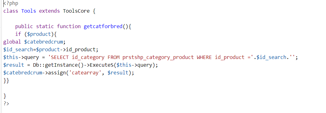

J'ai mis
Dans ma surcharge , l'erreur qui me revient  est
Fatal error: Uncaught Error: Call to undefined method Tools::getcarforbred() in /var/www/vhosts/investir-loi-ferrand-2018.com/httpdocs/override/classes/controller/FrontController.php:217 Stack trace: #0 /var/www/vhosts/investir-loi-ferrand-2018.com/httpdocs/classes/controller/Controller.php(233): FrontControllerCore->__construct(false, false) #1 /var/www/vhosts/investir-loi-ferrand-2018.com/httpdocs/classes/Dispatcher.php(510): ControllerCore::getController('ProductControll...') #2 /var/www/vhosts/investir-loi-ferrand-2018.com/httpdocs/index.php(28): DispatcherCore->dispatch() #3 {main} thrown in /var/www/vhosts/investir-loi-ferrand-2018.com/httpdocs/override/classes/controller/FrontController.php on line 217
oui je viens de le refaire l'erreur est toujours :

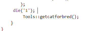

Ok, je penses que ce serait mieux de le réparer mais je vais te dire où ajouter tes catégories. Dans la plupart des cas, la fonction "getProducts()" située dans le fichier "src/Core/Product/Search/ProductSearchResult.php".
Tout d'abord, est-ce que si, tu ajoute directement dans cette fonction un "die('1');" au début de la fonction, as-tu une page blanche là où tu le souhaite sur le site ?
Ne pas oublier de vider le cache

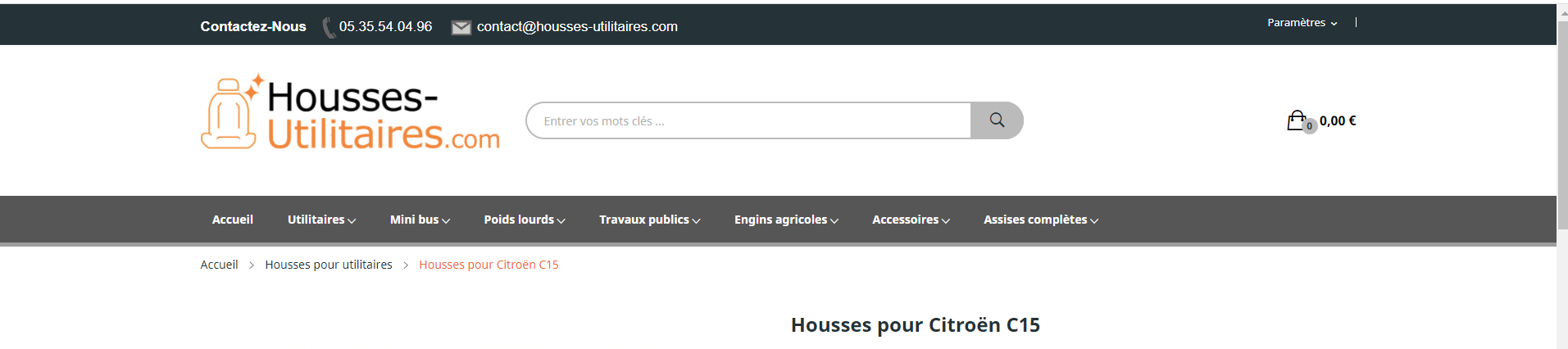

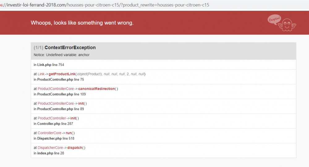

Le problème et que le breadcrumb marchait bien, jusqu'a que je décide de faire passer les marques à la place des catégories dans l'URL c'est sa qui à tout mis en l'air maintenant le breadcrumb de toutes les fiches produits affiches : ACCUEIL > PRODUIT et je voudrais remettre en place le Accueil>catégorie>sous-catégorie>produit sans rechanger les URLS ....
Je fais le test dessuite pour la fonction, et encore merci pour ton implication dans mon problème
J'ai pas trop compris le problème des marques etc ? Quand tu es dans la fiche d'un produit ton url est : ACCUEIL / Categorie / Produit ?
Pour le die il n'apparaît pas sur ma fiche produit.
Avant de changer le fonctionnement des URLS elles étaient constituées comme ceci : maboutique.com/catégorie/produit
et le breadcrumb était nickel,
J'ai ensuite fait en sorte qu'elle soit : maboutique.com/marque/produit
et depuis ça le  breadcrumb de mes fiches produits n'affiche plus les catégories/sous-catégories
Je le sais, mais c'est une refonte d'un site déjà existant pour lequel on refait toute l'architecture des catégories,
et pour garder les URLS déjà existantes sans devoir faire un livre de redirection et ne pas perdre tout le SEO j'ai mis les anciens chemins URLS grâce aux marques....
C'est pour cela que je voulais refaire tout le fonctionnement du breadcrumb
