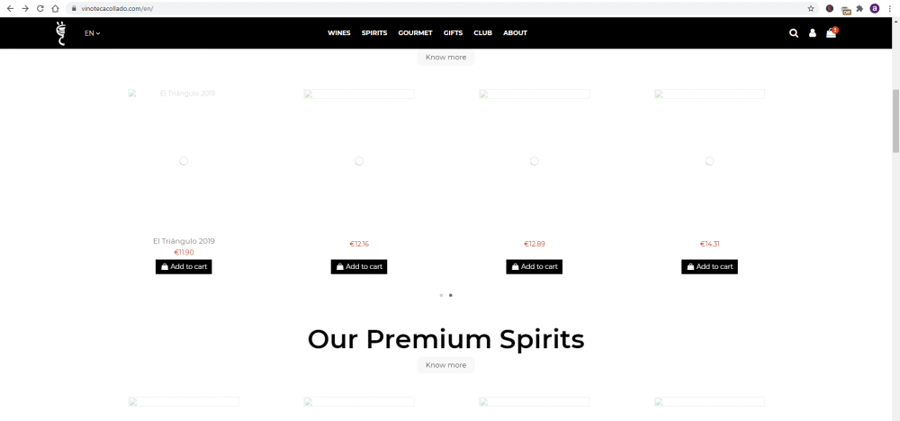

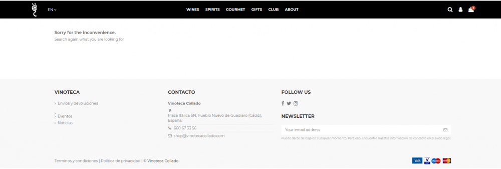

ChristianHF Posted October 6, 2021 Share Posted October 6, 2021 Buenas tardes, Tengo instalado un Prestashop 1.7.7.1 en el que tengo configurado los idiomas español e inglés desde hace tiempo sin ningún tipo de problema. Pero hoy me he dado cuenta de que ha empezado a fallar. Cuando estoy en el idioma por defecto (español) todo funciona correctamente, pero cuando cambio al idioma inglés las imágenes de los productos no aparecen y los enlaces hacia los productos o las diferentes secciones del menú no funcionan. Por lo que he podido investigar, creo que el problema está en las urls de las imágenes y de los enlaces, no se por que Prestashop las está modificando al cambiar de idioma. Por ejemplo la url de una de las imágenes de los productos debería ser. https://vinotecacollado.com/6576-home_default/terras-do-cigarron-2020.jpg pero en la versión inglesa la url que está cogiendo para la misma es: https://vinotecacollado.com/6576-home_default/.jpg ¿Alguien tiene alguna idea de por que ocurre esto y como solucionarlo? Adjunto capturas de pantalla del home en inglés y del error al entrar en cualquier sección o ficha de producto. Muchas gracias de antemano, quedo en espera de vuestra ayuda. Un saludo, Christian. Link to comment Share on other sites More sharing options...

ChristianHF Posted November 25, 2021 Author Share Posted November 25, 2021 21 hours ago, Dagol79 said: Hola, a mi me pasa algo parecido, ¿conseguiste solucionar el problema? Hola, en mi caso, la solución pasa por establecer en inglés tanto los títulos de los productos como de las categorías en el backend. En español no hay ningún problema porque los tiene establecidos, pero al no tenerlos en inglés me ocurre este error. Espero que te sea de ayuda. Un saludo. Link to comment Share on other sites More sharing options...
