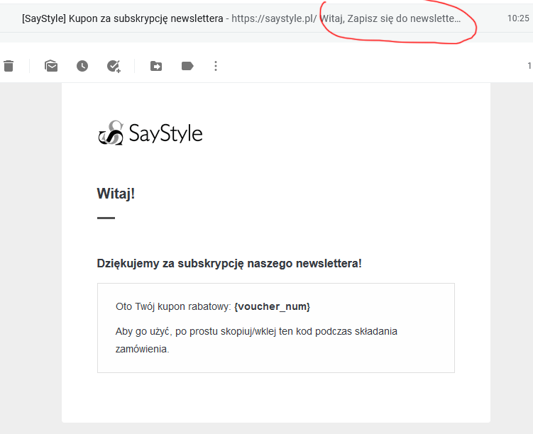

0 marcinp1984 Posted October 6, 2021 Author Share Posted October 6, 2021 Pomogło Tworzenie konta użytkownika przynajmniej przez preste ogarnięte jeśli chodzi o maila z powiadomieniem. Mam jeszcze problem z mailem wysyłanym po zapisaniu się do newslettera. Wygląda to mniej więcej tak: W listingu maili w tytule pojawia się to co było kiedyś w treści w nagłówku czyli "Zapisz się do newslettera". Sensu to nie miało skoro wiadomość przychodzi po zapisaniu się do newslettera Zmieniłem to na "Dziękujemy za subskrypcję naszego newslettera!". Mimo to stara treść jest widoczna na liście maili co wygląda dosyć kiepsko. Druga kwestia - dlaczego wyświetla mi się {voucher_num} zamiast podany kod vourchera? Na początku było ok, od wczoraj coś się pokićkało. Link to comment Share on other sites More sharing options...

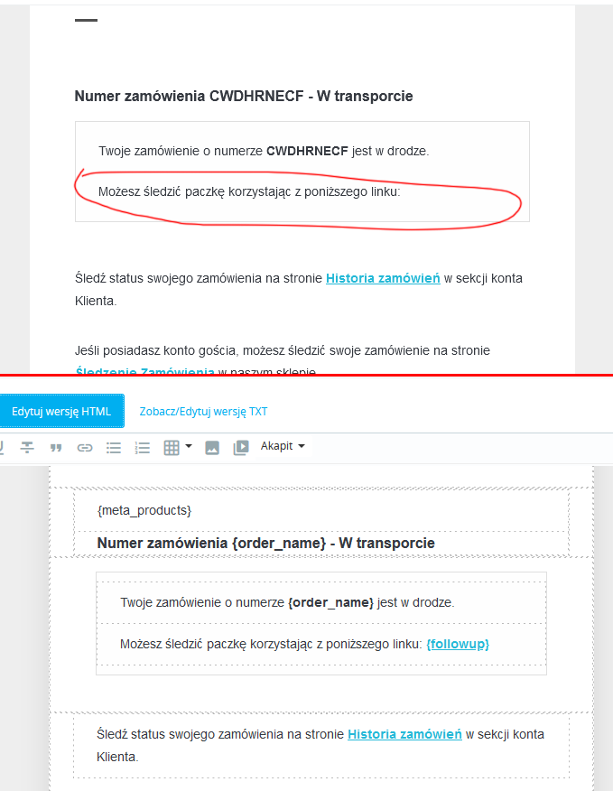

0 marcinp1984 Posted October 7, 2021 Author Share Posted October 7, 2021 Udało się w większości ogarnąć temat - nie wiedziałem, że trzeba również edytować pliki txt No a w przypadku newslettera wdarł mi się znacznik {voutcher_num} zamiast {discount} co zauważyłem przy edycji pliku tekstowego. Pojawił się jednak jakiś problem z mailem in_transit. Nie wiem dla czego nie widać linku do śledzenia zamówienia. Nie wiem czy wcześniej było to widoczne bo nie zwróciłem na to uwagi. Niby wszystko jest tak jak byc powinno. Link to comment Share on other sites More sharing options...
