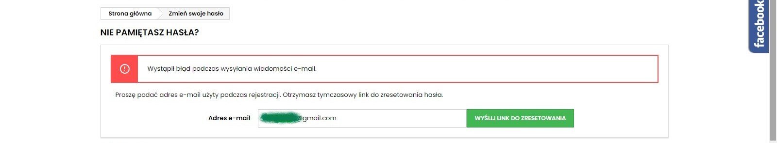

0 Basikmix Posted October 4, 2021 Author Share Posted October 4, 2021 Witam, poradziłam sobie z błędem i przesłałam wszystkich klientów na nową platformą. Teraz jak chcę odzyskać hasło to się nie da, ponieważ wyskakuje informacja "Wystąpił błąd podczas wysyłania wiadomości e-mail". Konto pocztowe mam dobrze skonfigurowane, maile testowe przechodzą na wskazane konto. Co może być powodem błędu? Link to comment Share on other sites More sharing options...

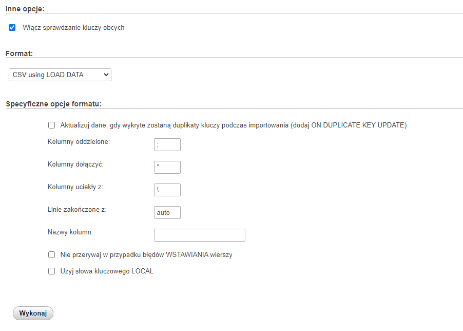

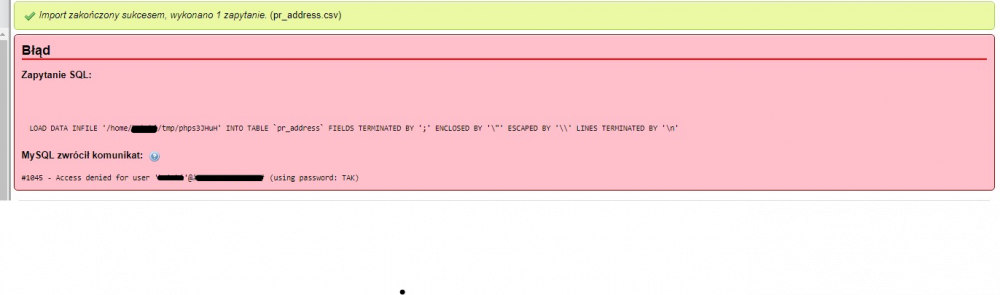

0 Basikmix Posted October 13, 2021 Author Share Posted October 13, 2021 Powracam z problemem. Zaimportowałam klientów za pomocą panelu PrestaShop, ale teraz muszę zaimportować adresy. Niestety wyskakuje mi błąd w phpmyadmin (screen w załączniku). Zrobiłam już nawet taką operacje, że wyeksportowałam ten plik, późnej usunęłam adresy i ponownie zrobiłam import, więc tabele się nie zmieniły. Nie wiem co jeszcze mogę zrobić. Link to comment Share on other sites More sharing options...
