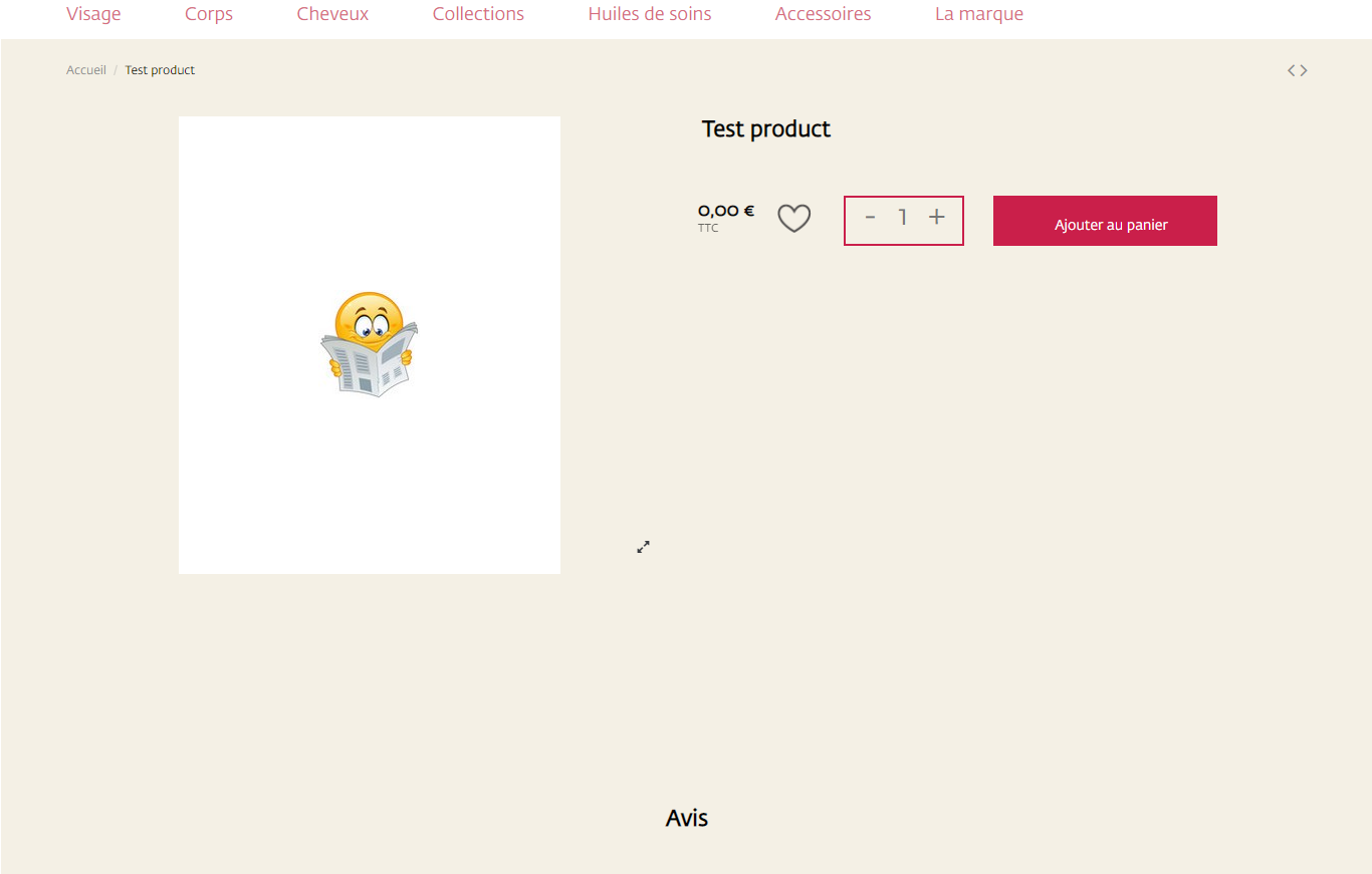

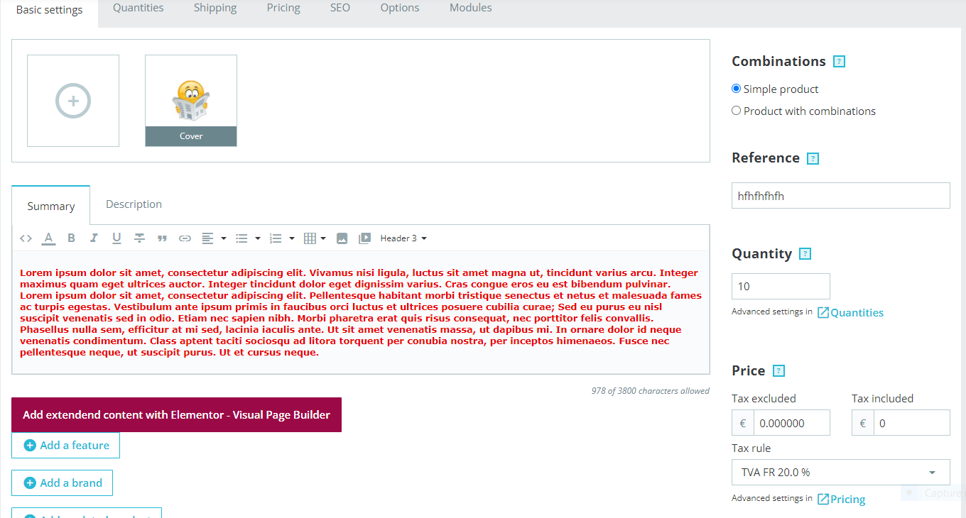

Phil38410 Posted September 30, 2021 Share Posted September 30, 2021 (edited) Bonjour, J'ai un problème très embêttant entre mon back office et mon site web, je ne peux ni modifier mes fiches produits ni en créer d'autres. Plus précisément, quand je fais une modification d'une fiche produit dans la rubrique Sommaire ou Description où j'ajoute du texte, la modification est bien mémorisée dans le back office mais elle n'est pas pris en compte sur mon site web. Idem avec la création d'une nouvelle fiche produit. J'enregistre donc les modifications, je clique sur Aperçu pour voir ce que ça donne sur le site ou je rafraichis le site, le texte écrit dans les 2 rubriques cités précédemment n'apparait pas !? Je vous joins 2 captures comme exemple pour décrire le problème. J'ai cherché une solution sur le net mais en vain, peut-être que vous auriez une idée. Ce ne serait pas un problème de cache ? Je vous remercie par avance pour votre aide. Cordialement. PrestaShop version: 1.7.6.4 PHP version: 5.6.40 Memory limit: 256M Max execution time: 165 Current theme in use: warehouse Edited September 30, 2021 by Phil38410 (see edit history) Link to comment Share on other sites More sharing options...

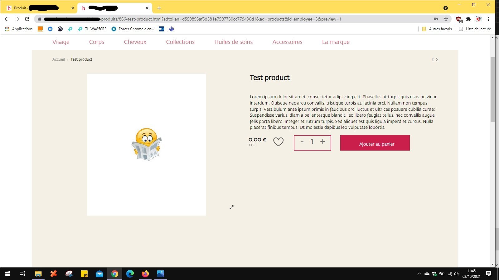

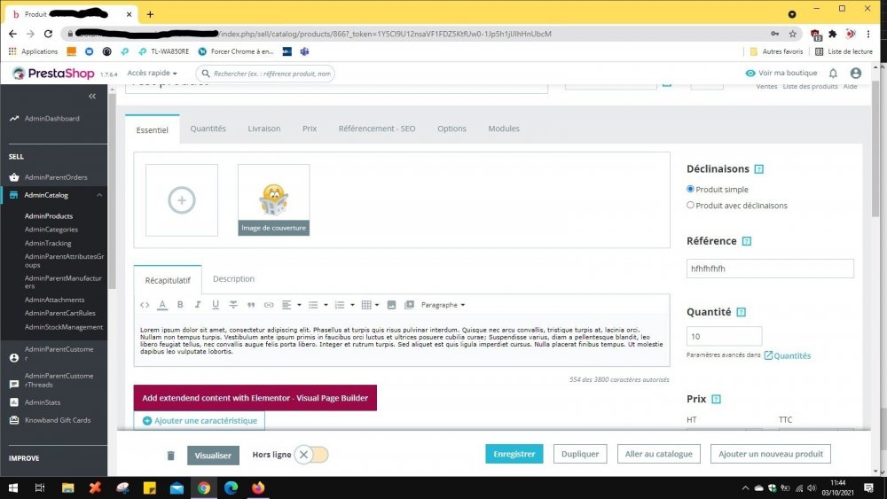

Phil38410 Posted October 3, 2021 Author Share Posted October 3, 2021 (edited) 2 hours ago, solsol69 said: Bonjour Vous avez combien de langue activé sur votre shop ? Peut être un oubli de traduction. 😀 Ah bien vu !! C'était bien le problème, pourtant il ne s'était jamais présenté jusqu'à 1 semaine. On l'avait laissé en anglais car une partie du back office était mal traduite en français, la colonne noire sur votre gauche (voir capture 1). Mille merci en tout cas solsol69, j'étais parti pour refaire tout le site (et merci pour le cardio !). Je vais voir maintenant si je peux résoudre ce problème de traduction que le technicien Ukrainien de Pretashop n'avait pas pu résoudre d'ailleurs. A ce sujet, la prochaîne fois je prendrai une agence dans ma ville, çe sera plus simple je pense. Bonne après-midi. Edited October 3, 2021 by Phil38410 (see edit history) Link to comment Share on other sites More sharing options...
