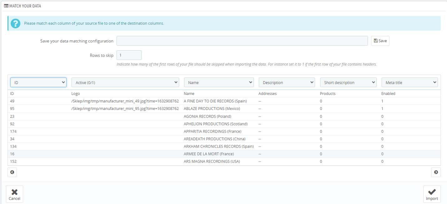

Question
Czy da sie zrobić upload obrazów przez tabele. Ściągam tabele manufacturers, wpisuje tam scieżki do plików ale za cholere nie chcą się uploadować. Wszystko robie na localhoscie w ramach testów no ale nie działa. Manualny upload obrazów z panelu administratora działa ale tabele mimo że ścieżki są zrobione analogicznie do tych z manualnego uploada nie dają rezultatów.
P.S. Wszystkie nazwy i ścieżki jpg się zgadzają i nie w tym tkwi problem.
Załączam obrazek

2 minutes ago, endriu107 said:
Chcesz zaktualizować produkty w sklepie czy marki?
Musisz odpowiednio przypisać kolumny do wartości i upewnij się że sklep ma fizycznie dostęp do zdjęć.
Z tego co widzę to na screenie nie masz odpowiednio zmapowanych kolumn oraz linki do zdjęć nie koniecznie są właściwe.
Tak to wygląda jeśli chodzi o nazwy to wszystko się uploaduje obrazy niestety nie.

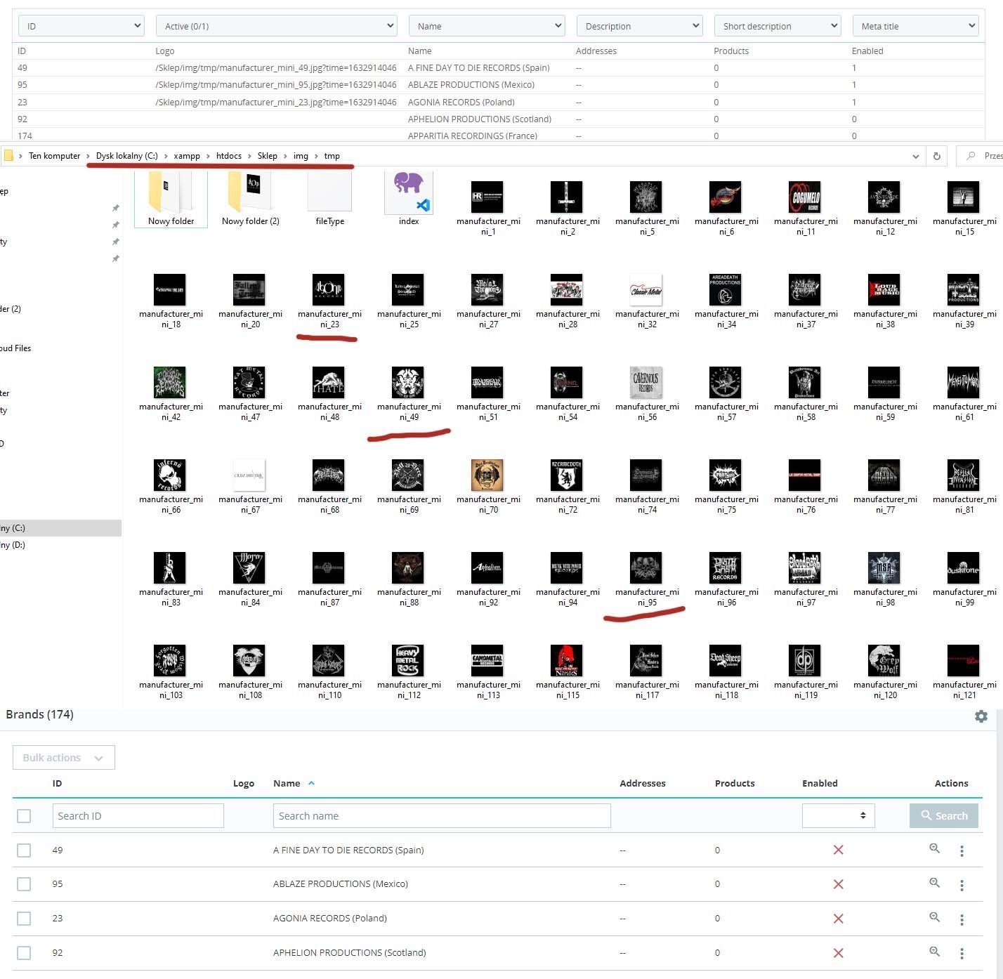

  • 0
30 minutes ago, endriu107 said:
Najprościej to skopiuj z pliku link do zdjęcia i wklej w pasku adresu przeglądarki zdjęcie powinno się otworzyć, jak się nie otwiera to link jest zły.
Tak, teraz zadziałało, dziękuję za pomoc. Błąd był przy moim wpisie url.
