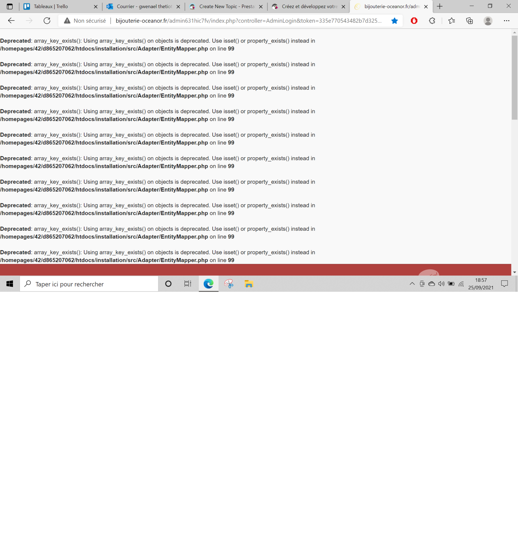

Gohen1 Posted September 25, 2021 Share Posted September 25, 2021 Bonjour, j'étais en train de changer, enfin du moins d'ajouter une bannière sur la page d'accueil de mon site par le back office. Etant novice, je souhaitais voir ce que ça ferait de mettre une bannière avec des dimensions différentes. Or, Prestashop m'a ouvert une page, me disant qu'il y avait un problème au niveau du code, me demandant si je souhaitais accéder au mode Débug. J'ai refusé, et j'ai essayé de remettre l'ancienne bannière. Seulement, même problème. J'étais bloqué et ne pouvait plus rien modifier. En dernier espoir, j'ai accéder au débug mode. Comme je le pensais, en tant que novice je ne peux rien faire de là-bas. Sauf que je ne sais pas comment sortir de ce mode. Peu importe que j'essaie d'accéder au back-office ou à mon site, je n'ai la possibilité de rien faire. J'ai mis en pièce jointe ce qui s'affiche. Je suis vraiment pas familier avec ce monde là, peut-être pourriez-vous m'aider. Merci à vous. Link to comment Share on other sites More sharing options...
Eolia Posted September 28, 2021 Share Posted September 28, 2021 Version PHP trop haute, revenez vers PHP 7.1 Link to comment Share on other sites More sharing options...

Gohen1 Posted September 29, 2021 Author Share Posted September 29, 2021 Bonjour. Merci beaucoup pour toutes vos réponses. Êtes-vous sûr que le PHP puisse être à l'origine de mon problème ? Car je ne l'ai jamais modifié et mon site était actif avant que cela arrive. Cependant, j'ai quand même essayé de le changer et seulement le PHP 7.3 est disponible, les versions inférieures sont payantes car elles nécessitent un autre support. Pensez-vous que payer soit nécessaire ? Le problème ne pourrait-il pas venir d'autre part ? Merci encore. Link to comment Share on other sites More sharing options...

Gohen1 Posted September 29, 2021 Author Share Posted September 29, 2021 3 hours ago, Munifrance said: Idem, vous ne seriez pas chez 1&1 Ionos par hasard ? 😅 Si malheureusement, 9€87 HT /Mois pour le PHP 7.1 ... Je me réconforte en me disant qu'ils ont toujours été présent lorsque j'ai eu quelques soucis. Je changerais d'hébergeur dans le futur mais n'étant pas familier avec ce domaine je ne veux pas me disperser. Est-ce que vous y étiez ou vous y êtes peut-être toujours ? Merci encore à @Mediacom87, @magicbel, @Janett, @Eolia pour votre aide. En effet, en passant sur du PHP 7.1, le site est de nouveau accessible. Vous m'avez sauvé 😅 Je ne comprend toujours pas ce qu'il s'est passé car je n'avais pas modifié le PHP, du moins pas volontairement. Une très bonne continuation à vous tous et mille mercis. Link to comment Share on other sites More sharing options...
