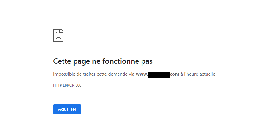

divdiv Posted September 21, 2021 Share Posted September 21, 2021 Bonjour, Suite à un changement d'hébergeur pour des question de vitesse de chargement, je me retrouve avec une page d'erreur 500 sur le Back Office sur tout mes produits avec déclinaisons. Il y a 912 déclinaisons par produit. Depuis le changement d'hebergeur je n'ai plus de lenteur sur le FO mais le BO est inaccessible. J'ai activé le mode debug de presta mais ça ne sert comme la page affiche une 500 du navigateur. "Cette page ne fonctionne pas.. HTTP ERROR 500" Je n'ai aucune log PHP coté serveur à signalé. Hebergeur : O2switch PHP : 7.2 Prestashop : 1.7.7.7 J'ai déjà augmenté la variable PHP : max_execution_time à plus de 19000 pour être certain mais au bout de 3 sec l'erreur 500 s'affiche. Je suis certain que cela est du au déclinaison car les autres produits s'ouvre sans problème et que j'ai créé un nouveau produit avec des déclinaisons et j'ai la 500... Voila merci et à l'aide ! Link to comment Share on other sites More sharing options...
