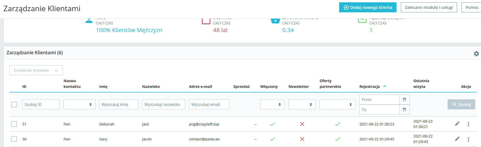

Michał_Testerski Posted September 20, 2021 Share Posted September 20, 2021 Mam problem z botami rejestrującymi konta klientów. Włączyłem Google recaptcha. Potem zastosowałem zmiany tutaj opisanie. Zmiany w plikach /override/classes/Validate.php,i /classes/Customer.phphttps://www.podemski.info/prestashop/dla-uzytkownika/boty-rejestrujace-konta-klientow-w-prestashop-jak-sie-obronic/ Niestety bez efektu. Co można jeszcze zrobić? Link to comment Share on other sites More sharing options...

0 Michał_Testerski Posted September 22, 2021 Author Share Posted September 22, 2021 IP sprawdziłem, blokuje ale nadal się namnażają. Jak mogę sprawdzić skąd wchodzą? Po utworzeniu są przypisani do grupy klinet, wygląda na to że wchodzą przez sklep. Link to comment Share on other sites More sharing options...
