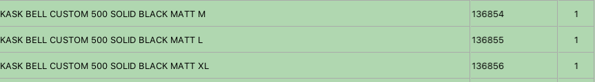

Produkt: Kask BALCK M indeks: 1234111
Produkt: Kask BALCK L indeks: 1234112
Produkt: Kask BALCK XL indeks: 1234113
To zasada jest identyczna czyli zostaną połączone w  jedną kolekcję.

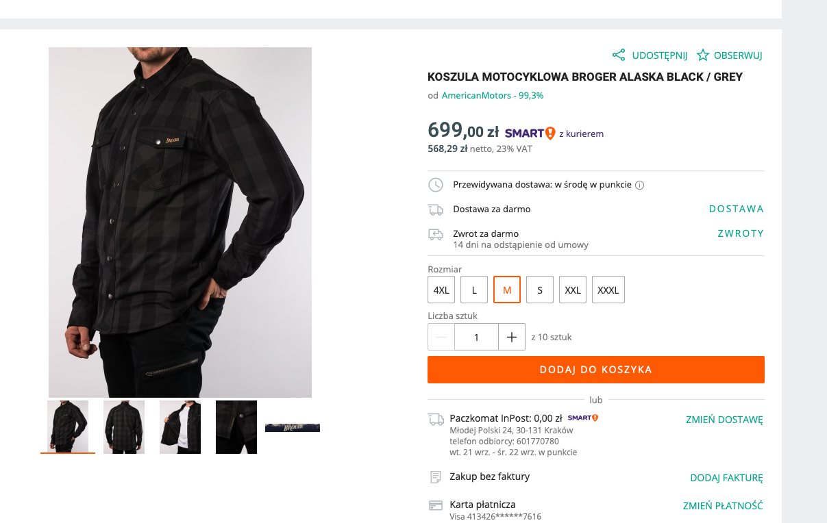

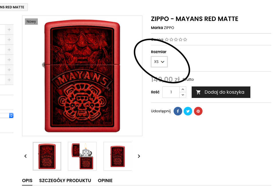

mamy produkt x, chciałbym tak jak tutaj (testowa zapalniczka ) móc w jakiejś formie (lista lub kafelki) wybrać rozmiar . Jeśli klient wybierze dany wariant, rozmiar, to nie chciałbym aby go przekierowywało do innej strony z owym produktem. klient wybiera kask ABC S a u mnie w zamówieniu ląduje kask ABC rozmiar S (symbol 12345) jak wybierze M to w zamówieniu pojawi mi się kask ABC rozmiar M (symbol 12346). Jeden model kasku, rożne rozmiary maja rożne symbole i kody

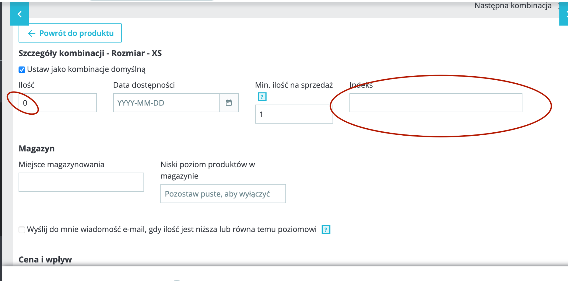

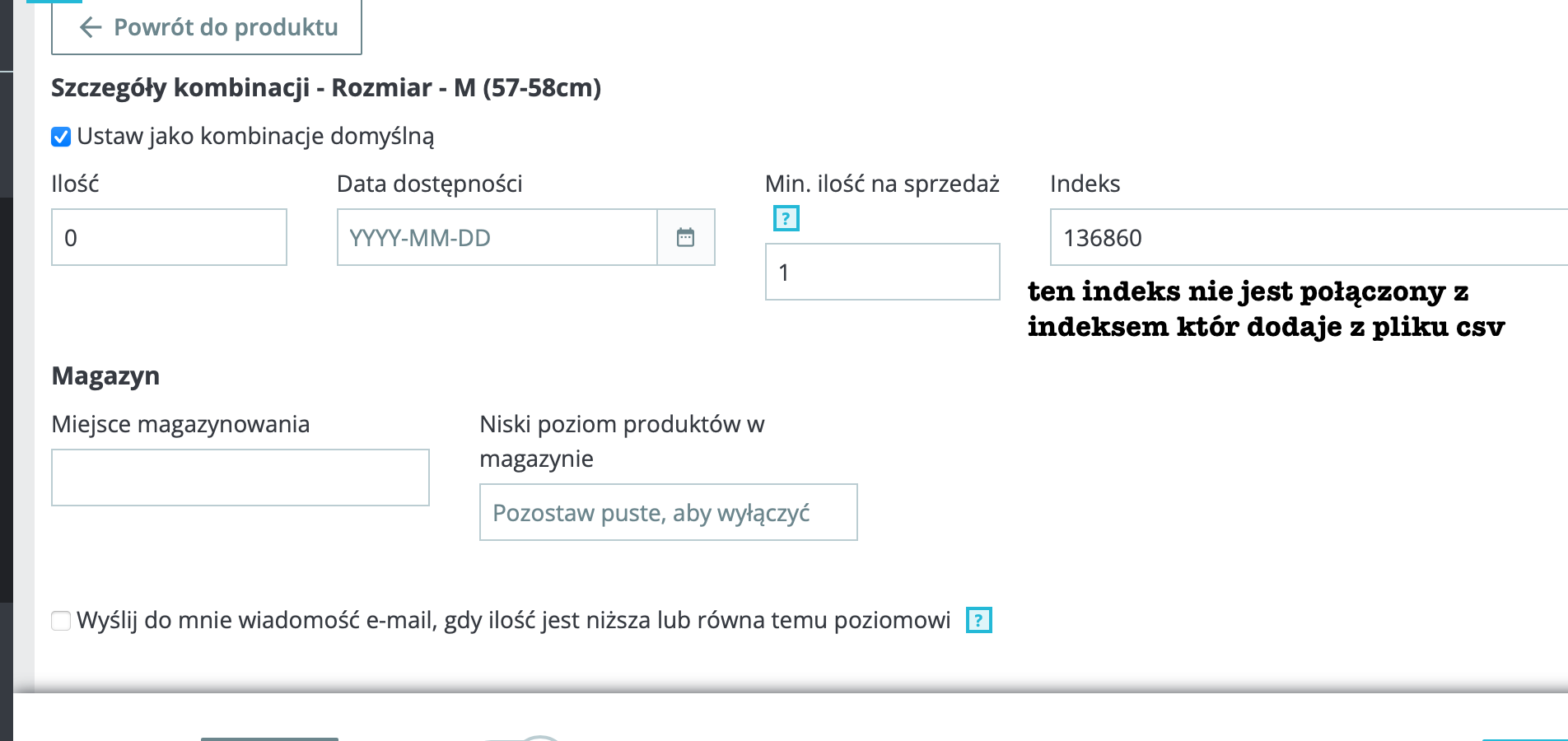

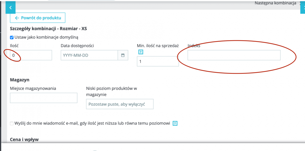

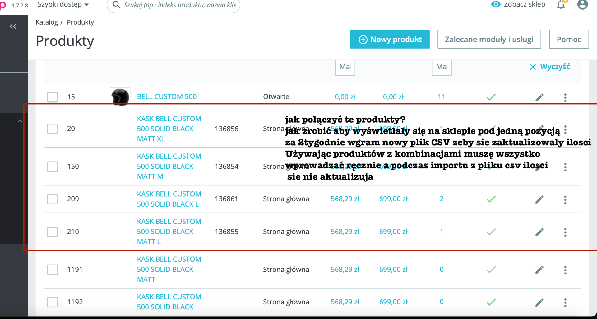

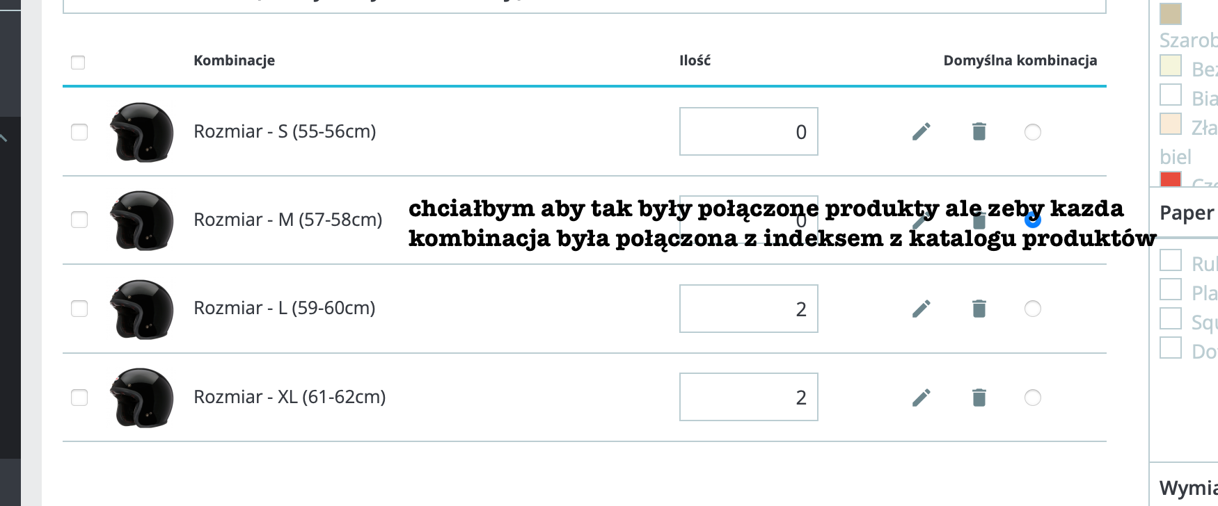

produkty (rekordy) dodaje z programu poprzez import pliku CSV. W pliku tym każdy produkt to inna pozycja i inny numer indeksu. Tak więc po imporcie do presty mamy wiele pozycji, które wypadałoby połączyć z produktem MATKĄ. Jaki sens ma tworzenie produktu matki z opcją kombinacji i tam ręcznie wpisywanie dodatkowych indeksów skoro one nie są połączone z pozycjami głównymi i podczas importu csv nie aktualizują się. sorki za literówki

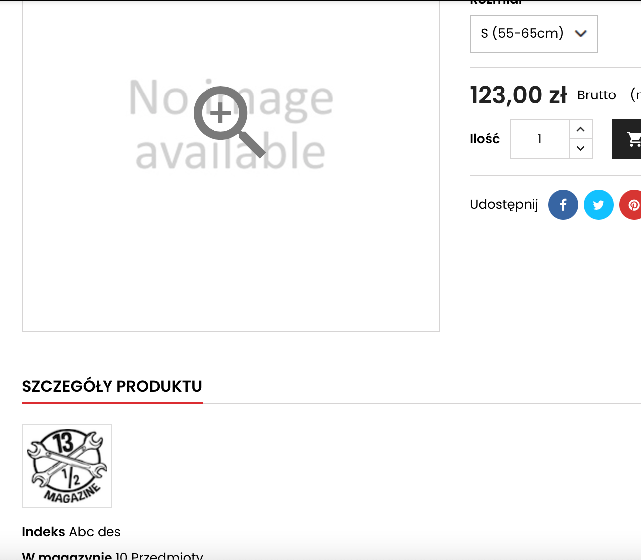

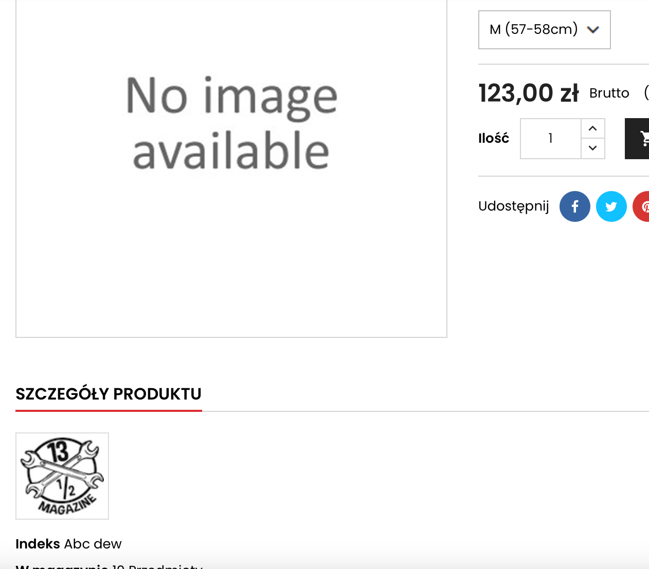

1801752081_Zrzutekranu2021-10-23o14_15_37.thumb.png.2f0f73758d9f0d2025f2b9174c826e89.png1673941392_Zrzutekranu2021-10-23o14_14_49.thumb.png.9fdf95eb13eaca5e65b24387c4f47632.png279253901_Zrzutekranu2021-10-23o14_17_29.thumb.png.cc19074147fa2a3b687823340a43c1c0.png236404280_Zrzutekranu2021-10-23o08_26_19.thumb.png.97fe40863ab147d8e84546de670e6299.png279253901_Zrzutekranu2021-10-23o14_17_29.thumb.png.cc19074147fa2a3b687823340a43c1c0.png

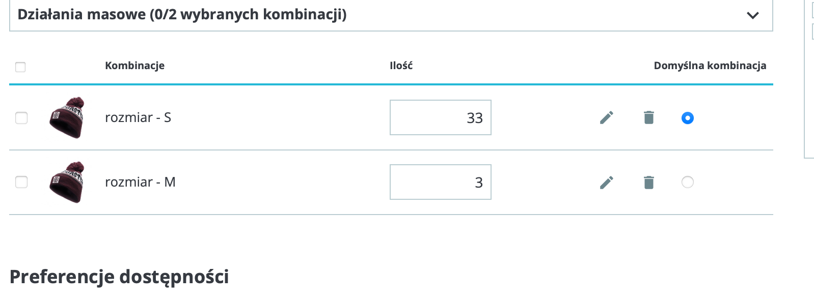

Tylko jeśli importujesz produkty to są tworzone produkty a ty powinieneś importować kombinacje do produktów, więc tworzysz w sklepie np. jeden produkt "kask", przygotowujesz sobie plik csv z kombinacjami kasku (s, m, l, xl, itp.) i importujesz na podstawie indeksu produktu "kask", wtedy każda kombinacja jest przypisana do właściwego produktu.

Rozumiem, że presta łączy w kombinacje i dodaje atrybuty do produktów o tym samym ID tak? Czyli jak wygeneruje plik csv to przy kaskach, które chciałbym aby były w kombinacji  powinienem pozmieniać ID na takie samo(wspólne)? istnieje możliwość ich łączenia poprzez inny wspólny parametr?
  • 0
ok, udało mi się ogarnąć tworzenie produktów i import do nich kombinacji.
Dwa problemy się pojawiły:

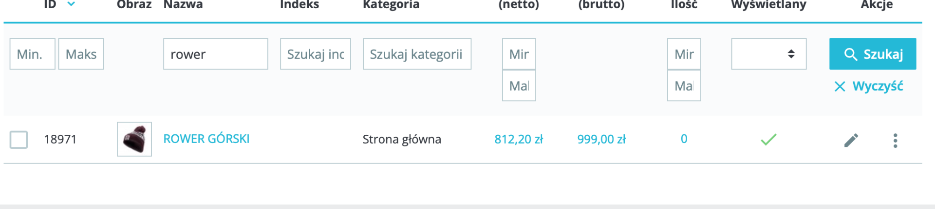

1) w presta w liście produktów nie ma możliwości teraz wyszukania danego produktu(jego kombinacji) przez indeks.
2) mój program do prowadzenia firmy, który posiada aktualizacje z prestą niestety nie aktualizuje kombinacji (nie widzi ich)
