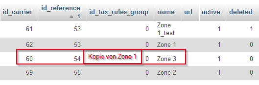

craneparts Posted September 17, 2021 Share Posted September 17, 2021 (edited) :EDIT: meine Lösung habe ich zuletzt hinzugefügt Hallo, ich möchte einen angelegten Versanddienst kopieren. Da das über der Verwaltungsebene nicht vorgesehen ist wollte ich das über die Datenbank realisieren. Dazu habe ich die angelegte Zone 1 kopiert, den Namen geändert auf Zone 3, die id_reference geändert und die Reihenfolge (position) auf 2 gesetzt. Leider wird die Zone 3 nicht angezeigt Da die Einträge recht umfangreich sind möchte ich die ungern jedes mal neu eingeben, es unterscheidet sich da nur die Zone.. Hat jemand eine Idee was ich falsch gemacht habe? Grüße Edited October 17, 2021 by craneparts Gelöst (see edit history) Link to comment Share on other sites More sharing options...
rictools Posted September 17, 2021 Share Posted September 17, 2021 Die Datenbankstruktur ist recht komplex, wahrscheinlich gibt es da noch eine Verbindung zu mindestens einer anderen Tabelle. Ich würde einen neuen Versanddienst anlegen und dann nur die Daten kopieren (allerdings ist das wahrscheinlich mehr Arbeit als einfach im BackOffice die Daten einzutragen ...). Link to comment Share on other sites More sharing options...

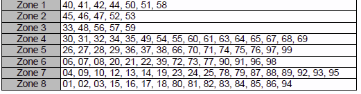

craneparts Posted September 18, 2021 Author Share Posted September 18, 2021 Hunderte nicht (na, fast), das ist immer noch das Problem mit dem Versand nach Postleitzahlen.. der Spediteur hat Lieferzonen die verschiedene PLZ Bereiche betreffen. Ich bin immer noch am tüfteln wie das zu realisieren ist.. hatte mir das Modul *Versandkosten je nach Postleitzahlen Pro* von ProQuality gekauft.. welches mit diesem Szenario an seine Grenzen kommt, Ich versuche jetzt das das mit frickeln hinzubekommen Link to comment Share on other sites More sharing options...

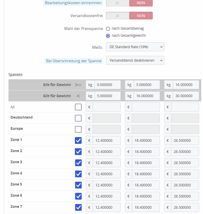

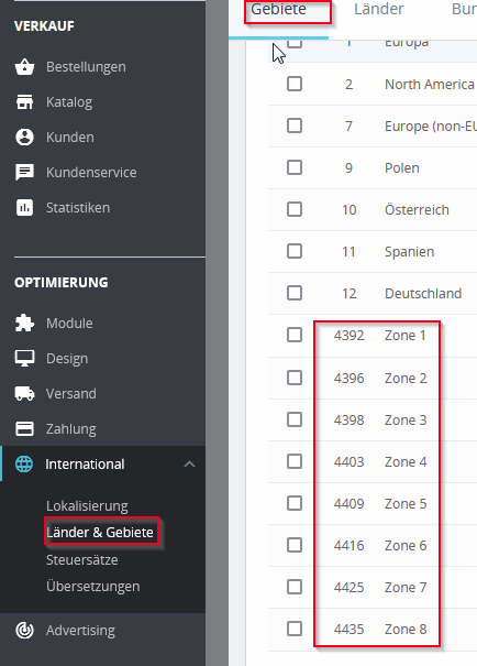

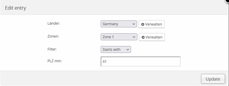

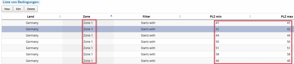

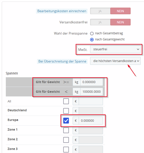

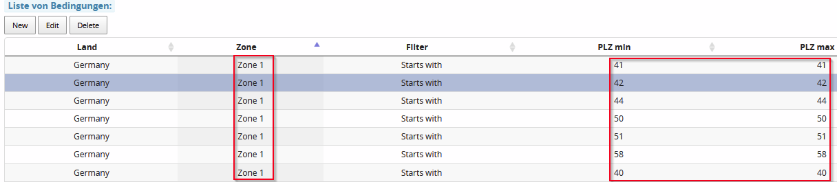

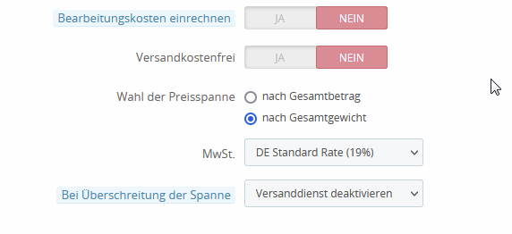

craneparts Posted October 17, 2021 Author Share Posted October 17, 2021 Hallo, ich melde mich dazu um das abzuschließen. Vielleicht ist ja dem einen oder anderem damit geholfen. Ich habe das nun so realisiert: Mein Szenario ist dieses, ich habe Produkte die Europaweit versendet werden. Diese Produkte sind, in Menge gekauft, Palettenware. Artikel die eine Gewichtsgrenze überschreiten werden mit einer Spedition versand, alles da drunter mit einem *normalen* Versender (Post, DHL, UPS oder ähnliche). Erschwerend kommt hinzu das der Spediteur die Versandkosten nach Zonen unterteilt hat. Die Zonen beinhaltet die angegebenen PLZ Bereiche Was ich gemacht habe: 1. das Modul *Versandkosten je nach Postleitzahlen Pro* von ProQuality gekauft. 2. unter *Länder & Gebiete* 8 neue Gebiete hinzugefügt 3. Versanddienste angelegt mit den Namen: Zone1 bis Zone 8 4. den Versanddiensten die Zonen zugeordnet (Versanddienst Zone 1 der Zone 1 usw.), Preise und Gewichtsbereiche eingetragen. Bei *Bei Überschreitung der Spanne* Versanddienst deaktivieren ausgewählt. 5. Im Modul *Versandkosten je nach Postleitzahlen Pro* die Bedingungen und PLZ hinzugefügt (hier exemplarisch nur die für Zone 1): 5.1 als Bedingung ist eingetragen: 4.2 das dann für alle Postleitzahlen / Zonen Kombis (sind 95 Einträge) 5. als nächstes habe ich 2 neue Versanddienste eingetragen, Paketdienst und Ausland EU. Die Einstellungen für den Paketdienst (hier auch wichtig, Versanddienst deaktiviern auswählen) 5.1 Paketdienst 5.2 und für Ausland EU: das war es 🙂 Was passiert nun: Bestellt jemand unter 30 Kg in DE wird ein die Versandart Paketdienst genommen, alle anderen sind ausgeblendet Bestellt jemand über 30 Kg in DE wird die Versandart Spedition genommen, berechnet wird nach der PLZ des Lieferortes, alle anderen sind ausgeblendet Bestellt jemand aus DE nach z.B. Holland wird die Versandart Ausland EU genommen, alle anderen sind ausgeblendet. Die Versandkosten werden dem Kunden gesondert mitgeteilt Das selbe mit: Bestellt jemand aus z.B. Holland nach Holland Das mag eventuell besser gehen.. diese Lösung funktioniert aber und ich hoffe das ich irgendwann mal jemand damit helfen konnte. Link to comment Share on other sites More sharing options...

rictools Posted October 17, 2021 Share Posted October 17, 2021 Bearbeite deinen Eröffungsbeitrag. Zu 5.: Wäre es nicht einfacher gewesen, Postleitzahlenbereiche wie 40, 41, 42 und 44 (43 gibt es nicht) zu einer Bedingung zusammenzufassen? Link to comment Share on other sites More sharing options...
craneparts Posted October 21, 2021 Author Share Posted October 21, 2021 Moin, das gibt das Tool leider nicht her.. ich hätte aufeinanderfolgende Bereiche zusammenfassen können, hatte aber keine Lust mehr das auszuprobieren, da war es schneller das so einzurichten Link to comment Share on other sites More sharing options...
rictools Posted October 21, 2021 Share Posted October 21, 2021 Aufeinanderfolgende Bereiche, genau, nur das meinte ich. Link to comment Share on other sites More sharing options...
