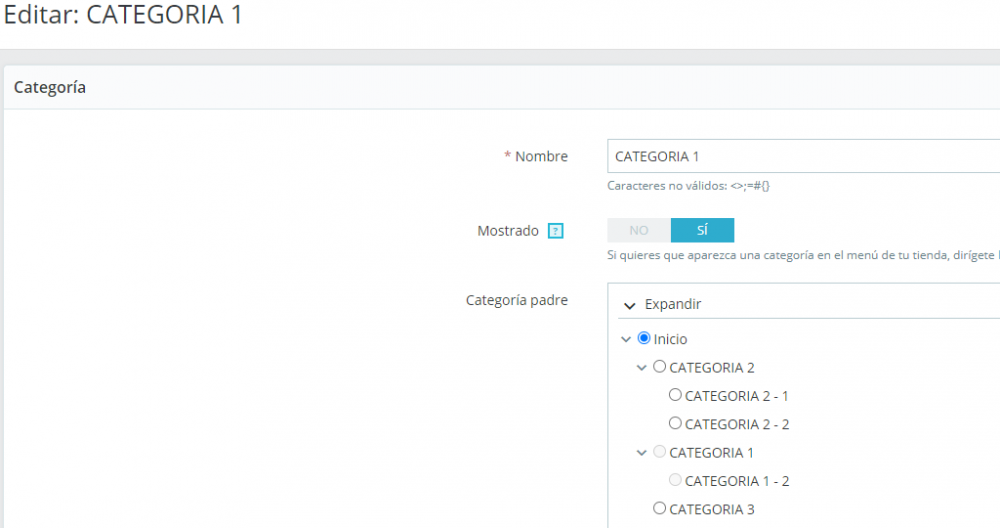

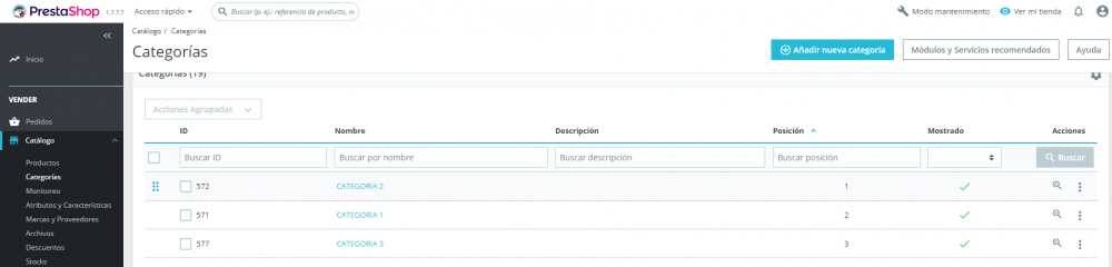

Gracias, pero con eso no logro solucionar nada... el problema lo tengo al editar una categoría en el árbol de "categoria padre".
Yo tengo mi árbol de Categorías como sigue:
  • Categoría 1
    • Categoría 1 - 1
    • Categoría 1 - 2
  • Categoría 2
    • Categoría 2 - 1
    • Categoría 2 - 2
  • Categoría 3
    • Categoría 3 - 1
    • Categoría 3 - 2

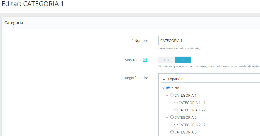

Como se ve en las imágenes, al editar una categoría, en el árbol "categoría padre" carga bien las subcategorías de Categoría 1, a Categoría 2 le quita una subcategoría y a Categoría 3 le quita las dos.
Si cambio el orden de las categorías, obtengo lo mismo a la primera en este caso Categoría 2 le carga las 2 subcategorías, a la Categoría 1 solo 1 y a Categoría 3 ninguna. Es decir, por cada categoría del árbol muestra una subcategoría menos
¿Alguna idea?

Por un lado, no es normal que se muevan de posicion, lo que si pudo pasar que ocurriera cualquier tipo de error al actualizar de versiones, ya veo que las categorias si estan correctamente creadas y que segun donde esten colocadas muestra un nivel u otro. ¿has probado a borrar y crearlas de nuevo? Si es asi trata de vaciar las tablas que pertenecen a las categorias, asi a todo lo que te comentaba antes posiblemente arrastres algun tipo de Error de las actualizaciones.
Hola,
Efectivamente, restaurando la versión 1.7.7.4 carga correctamente el árbol de "categoría padre" aunque sigue moviendo la categoría al final cuando la edito.
Está visto que me toca ir reinstalando (ahora que estoy a tiempo) y comprobando no se fastidie de nuevo.
