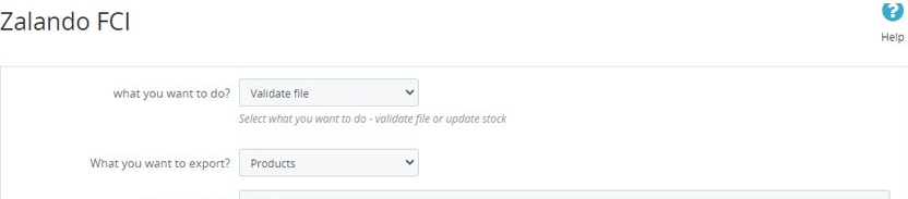

tomputer Posted September 16, 2021 Share Posted September 16, 2021 Witajcie, Chciałbym zapytać czy ktoś z Was korzysta z moduły Zalando FCI od mypresta.eu. Zakupiliśmy ten moduł jakiś i mamy problemy z aktualizacją stanów w Zalando. Niestety autorzy niedostępni Chodzi ogólnie o to że po skonfigurowaniu modułu wg instrukcji synchroniczne aktualizacje stanów produktowych nie działają. Moduł nie wysyła stanów do Zalando. Konfiguracja wydaje się być w porządku statusy podczas testów są ok. Będę wdzięczny za pomoc jeśli ktoś używa tego w preście i działa mu to poprawnie. wersja prosty 1.6.1.24 Link to comment Share on other sites More sharing options...

pawol Posted September 16, 2021 Share Posted September 16, 2021 (edited) url do walidacji i url do wysłania stanów magazynowych do zalando różnią się od siebie jednym parametrem. To jest kluczowy parametr, bo jeżeli uruchamiasz walidacje - to te stany magazynowe nie są aktualizowane w zalando. Ten url z walidacją służy tylko do sprawdzenia czy z feedem jest wszystko ok. zobacz, u mnie url do walidacji wygląda tak: submitExport=1&remember_settings=1&export_file_format=csv&export_wtd=1&export_type=combinations&export_store=_________&export_delimiter=%3B&export_currency=1&export_tax=price_tin&export_country_prices=8&export_active=0&export_manufacturers=1&export_suppliers=99999&export_category=99999&export_exnoean=0&export_instock=0&export_exclude_price_max=0&export_exclude_price_max_v=0&export_exreference=0&export_exreference_value=&limit_limit=0&limit_page=0 a url do wysłania feedu wygląda tak: submitExport=1&remember_settings=1&export_file_format=csv&export_wtd=0&export_type=combinations&export_store=_________&export_delimiter=%3B&export_currency=1&export_tax=price_tin&export_country_prices=8&export_active=0&export_manufacturers=1&export_suppliers=99999&export_category=99999&export_exnoean=0&export_instock=0&export_exclude_price_max=0&export_exclude_price_max_v=0&export_exreference=0&export_exreference_value=&limit_limit=0&limit_page=0 różnica polega na tym, że walidacja ma export_wtd=1 a wysłanie do zalando ma export_wtd=0 ja to robię tak: 1) najpierw konfiguruję sobie formularz tak aby wyeksportować jakąś kategorię (nie sprzedajemy na zalando całego asortymentu, tylko pewne kategorie) 2) w formularzu konfiguracji wybieram walidację 3) uruchamiam wygenerowany url w przeglądarce i sprawdzam czy wszystko jest ok. Jeżeli jest - to zalando informuje o tym. Jeżeli są błędy - to zalando konkretnie wskazuje jakie. 4) u mnie problem był z kodami EAN (nie zgadzaly się te w sklepie, z tymi w zalando). po walidacji, kiedy uzyskuję informację, że feed jest ok: 1) w konfiguracji zmieniam parametr "Co chcesz zrobić" na "zaktualizuj stany magazynowe" 2) moduł poinformuje mnie, że adres url został zmieniony: 3) kopiuję nowy url i uruchamiam go w przeglądarce. 4) jak wszystko jest ok - tj. na zalando mi się aktualizuje to uruchamiam zadanie cron z tym nowym url. uruchamiam go co 4 godziny i jest ok trochę zagmatwane, ale u mnie działa Edited September 16, 2021 by pawol (see edit history) Link to comment Share on other sites More sharing options...
tomputer Posted September 17, 2021 Author Share Posted September 17, 2021 (edited) 13 hours ago, pawol said: przesłałem wiadomość prywatną, zerknij tam Pawol wygląda na to że rozwiązałeś mój problem, w linku który dodawałem do crona miałem parametr export_wtd=1 (co oznaczało walidację) Zmieniłem jak zasugerowałeś na export_wtd=0 i wygląda na to że będzie ok. Ogólnie zamieszanie wzięło się z tego że jak konfigurowałem moduł w złej kolejności tzn: Ustawiałem opcje co do kategorii itd w formularzu i z opcją Co chcesz zrobić : walidacja pliku sprawdzałem link w przeglądarce dostawałem status walidacji OK Następnie zmieniałem w formularzu opcję Co chcesz zrobić : Aktualizuj stany magazynowe i klikałem na zapisz w tym momencie moduł resetował link i ustawiał export_wtd=1 Przeklikałem to jeszcze raz tylko po zmianie opcji co chcesz zrobić nie klikałem na zapisz tyłlko pobrałem nowy link i jest OK. Ogromne dzięki za pomoc Panowie, walczyłem z tym od dłuższego czasu Edited September 17, 2021 by tomputer (see edit history) Link to comment Share on other sites More sharing options...
