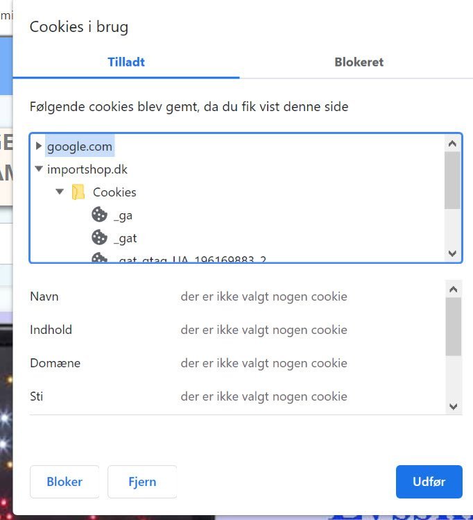

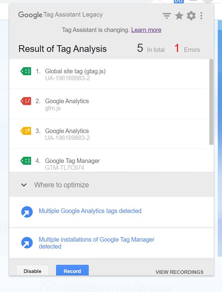

Prestafan1234 Posted September 24, 2021 Share Posted September 24, 2021 Det er dit theme der styrer mobilvisningen. Dit logo sidder oveni dit søgefelt, og hamburgermenuen har næsten samme farve som baggrunden. Det ser ud til, at du har lavet tilpasninger til standard themet? Noget er ikke gået godt i den forbindelse, for det er fuldt responsivt normalt (og mere brugervenligt) Dit baggrundsbillede har i øvrigt copyright information på. Da jeg nu har tjekket på pc kan jeg se, at der sættes Google Analytics cookies uagtet at jeg ikke har accepteret cookies i dit banner. Dvs. dit cookiemodul er ikke compliant. Der er ligeledes problemer med din implementering af Google Tag Manager og diverse sporingskoder. En sidste ting jeg studser lidt over er, at du har valgt at installere shoppen i en mappe der hedder shop3. Hvorfor ligger den ikke direkte på importshop.dk? Link to comment Share on other sites More sharing options...
soholm Posted September 24, 2021 Author Share Posted September 24, 2021 Først tror jeg at din browser ikke opdaterer og du ser en sort bjælke? Den skal være lyseblå. Der fremstår menuknappen tydeligt. Dernæst undrer det mig at logoet overhovedet vises. De hjemmesider jeg selv har lavet ville det ikke være der overhovedet for at spare plads. Vil prøve et fifle lidt med størrelser og se hvad der sker. Har ikke tjekket iPhone. Kun iPad. Derfor lidt af en overraskelse. I øvrigt opdager jeg at når man klikker på "Sejlerbøger" vises kun beskrivelsen. Ikke linket til bøgerne. Eneste punkt hvor dette sker. Båske for lang en beskrivelse. Vil prøve at ændre. På iPad vises det korrekt. (Juks med hjemmesider på iPhone) 😞 Ja, har ændret farver ved hjælp af CSS så det ikke er så blegt. Baggrundsbilledet er en test og ikke det endelige. Cookie modulet var lovet "fully comply with the regulations regarding cookies of Mars 2021". Så er det jo svindel. Google tag manager er kun prøvet. Ikke sat rigtigt op. Skal først lige se hvad det hele drejer sig om. Shoppen har været i brug for nogle år siden og prøver at få den til at køre igen. Prøvede først Magento. Så Phoenix i mappe shop2. Opgav og installerede så Prestashop i shop3 som så gerne skulle fortsætte. Derfor er roden på Apache sat til "/home/html/import/". Har prøvet at sætte den til "/home/html/import/shop3" så adressen vil være "importshop.dk" i stedet for "importshop.dk/shop3". Der flyttes altså ikke noget. Det er kun Apache der stilles anderledes, men siden går ned. Ville gerne kunne ændre dette. Link to comment Share on other sites More sharing options...
