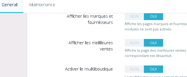

Laetitia Bordon Posted September 16, 2021 Share Posted September 16, 2021 (edited) Bonjour, Je voudrais activer le multiboutique pour pouvoir rajouter une boutique. J'ai bien activé le multiboutique dans les paramètres généraux mais je n'ai pas le lien dans les paramètres avancés pour pouvoir configurer une 2è boutique. Il y a un truc quelque part (dans un fichier ou en db) à faire, qqch à installer pour que cela fonctionne? Je précise que la boutique est sur un serveur interne, pas sur internet... Merci Edited September 17, 2021 by Laetitia Bordon solved (see edit history) Link to comment Share on other sites More sharing options...

Laetitia Bordon Posted September 16, 2021 Author Share Posted September 16, 2021 Moi pas. En db, j'ai bien dans la table ps_configuration J'ai bien ça dans les paramètres généraux Et voilà mon menu des paramètres avancés : Link to comment Share on other sites More sharing options...

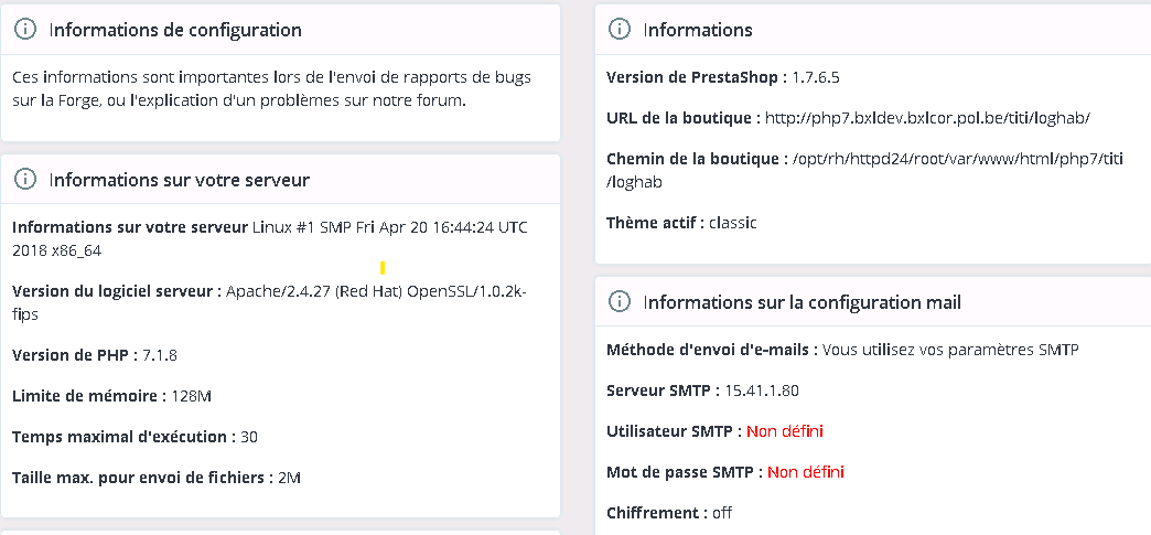

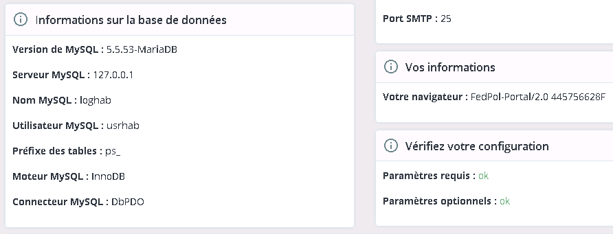

Laetitia Bordon Posted September 16, 2021 Author Share Posted September 16, 2021 Bon, voilà ce que j'ai dans la config Je tenterai de vider le cache manuellement Je me demandais, dans quelle table sont les liens du menu du dashboard? Et ce multiboutique, c'est un module? Que je vérifie si je l'ai dans mon répertoire au moins. Link to comment Share on other sites More sharing options...

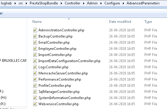

Laetitia Bordon Posted September 16, 2021 Author Share Posted September 16, 2021 Est-ce qu'il y a un controller exprès pour ça à avoir dans src/PrestaShopBundle/Controller/Admin/Configure/AdvancedParameters? Parce que là, je n'en ai pas. Voilà ce que j'ai : Par contre, j'ai bien un répertoire Multistore dans src/Core. Link to comment Share on other sites More sharing options...
