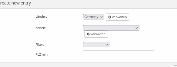

craneparts Posted September 14, 2021 Share Posted September 14, 2021 Shop Version 1.7.7.5 Hallo Zusammen, gibt es eine Möglichkeit Gebiete aus einer Excle Liste zu importieren?. Hintergrund: ich habe das Modul *Shipping Costs per Zipcode, Zone, Country, State, City * von ProQuality gekauft um ein Versand nach PLZ zu realisieren Dort greift das Modul auf die Gebiete zu, die mit Ortsnamen neu angelegt werden müssen. In dem Modul kann dann der Ortsname mit einer PLZ verknüpft werden. Funktioniert auch soweit. Nun müssen in dem Bereich *Gebiete* alle Orte, zuerst einmal von Deutschland, einmal angelegt werden. Da per Hand das Ganze Mühsam ist, stellt sich mir die Frage ob die nicht per Import eingelesen werden können. Für Lösungen oder Anregungen bin ich Dankbar. Grüße Link to comment Share on other sites More sharing options...

craneparts Posted September 15, 2021 Author Share Posted September 15, 2021 nee.. Spedition.. und der Liefert nach PLZ. In dem Assistent zum neu Anlegen lässt sich leider nur eine Zone auswählen.. deshalb lege ich dort die Orte an damit ich die im Assistent auswählen und mit PLZen verknüpfen kann. Das Modul selber legt die leider nicht an. Link to comment Share on other sites More sharing options...

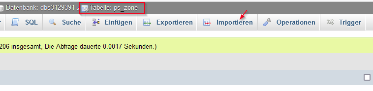

craneparts Posted September 15, 2021 Author Share Posted September 15, 2021 OK, ich habe jetzt versucht eine Liste im Open Document Spreadsheet Format und UTF8 in die Tabelle ps_zone zu importieren (phpMyAdmin in Version 4.9.2). Ich hatte zuerst die Tabell exportiert um mir das Format anzuschauen. Nach dem selben Schema habe ich dann ein Dokument erstellt (Ich hatte gelesen das der Name des Dokuments gleich mit dem Tabellen Namen sein soll, deshalb hatte ich das Dokument ps_zone genannt) und über die Importfunktion importiert (vorher hatte ich natürlich auch die Tabelle ausgewählt) leider wird die Tabelle ps_zone nicht erweitert, sondern es wird eine neue angelegt mit dem Namen *Sheet1*. Was mache ich falsch?, bzw wie kann ich die Orte in die tabelle ps_zone bekommen? Link to comment Share on other sites More sharing options...
craneparts Posted September 15, 2021 Author Share Posted September 15, 2021 Ist gelöst: Das Blatt muss den Tabellennamen haben und der Haken bei *Die erste Zeile der Datei enthält die Spaltennamen* muss gesetzt sein.. den hatte ich übersehen Link to comment Share on other sites More sharing options...
