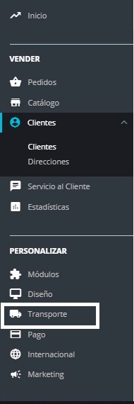

Pauleta Lazos Posted September 14, 2021 Share Posted September 14, 2021 Hola! alguien tiene el modulo de transporte nativo versión 1.7.7.6 que lo he borrado, gracias Link to comment Share on other sites More sharing options...
madeseu Posted September 14, 2021 Share Posted September 14, 2021 Hola, bájate la versión completa 1.7.7.6 y lo sacas de ahí. https://build.prestashop.com/news/prestashop-1-7-7-6-maintenance-release/ Saludos Link to comment Share on other sites More sharing options...
Pauleta Lazos Posted September 14, 2021 Author Share Posted September 14, 2021 hace 39 minutos, madeseu dijo: Hola, bájate la versión completa 1.7.7.6 y lo sacas de ahí. https://build.prestashop.com/news/prestashop-1-7-7-6-maintenance-release/ Saludos Gracias por contestar... Pero como se yo el modulo que es? Link to comment Share on other sites More sharing options...
MuyBueno.cl Posted September 14, 2021 Share Posted September 14, 2021 Hola.. pero ese no es un modulo propiamente tal... ese es parte del menu del backoffice https://TUDOMINIO/TUCARPETAADMIN/index.php?controller=AdminCarriers&token=TUTOKEN salvo que tengas un transportista especifico que tenga su modulo aparte Saludos Link to comment Share on other sites More sharing options...
