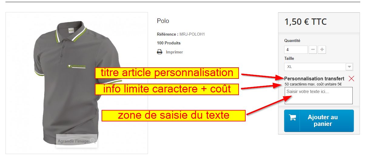

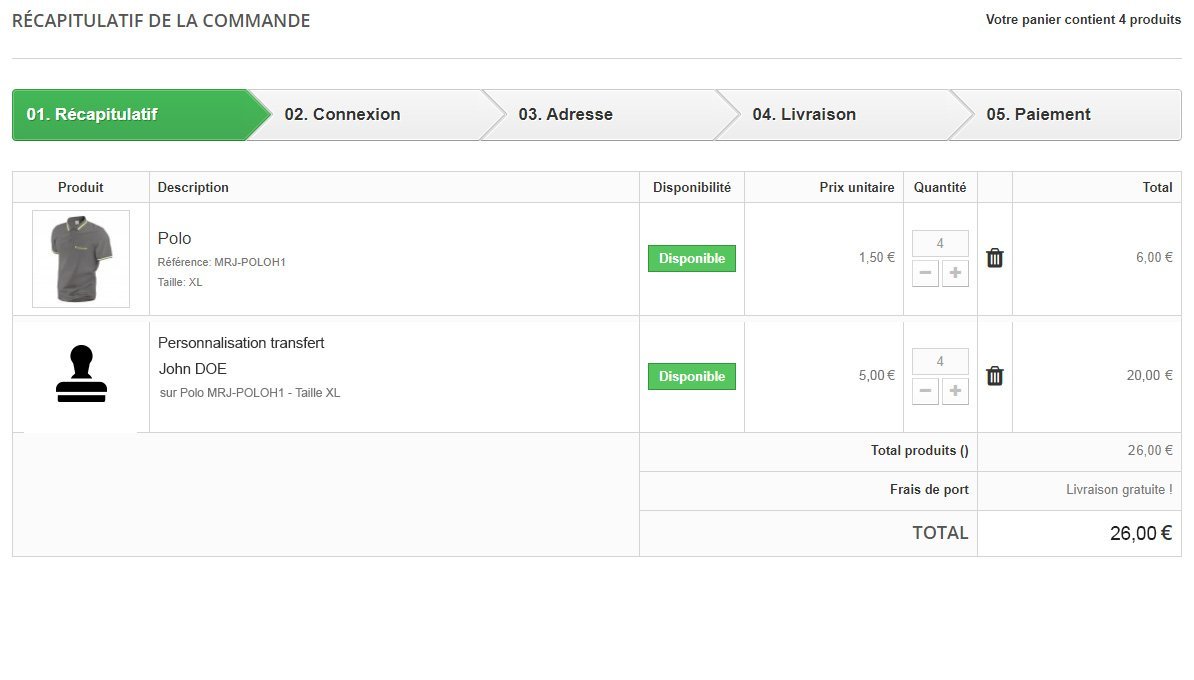

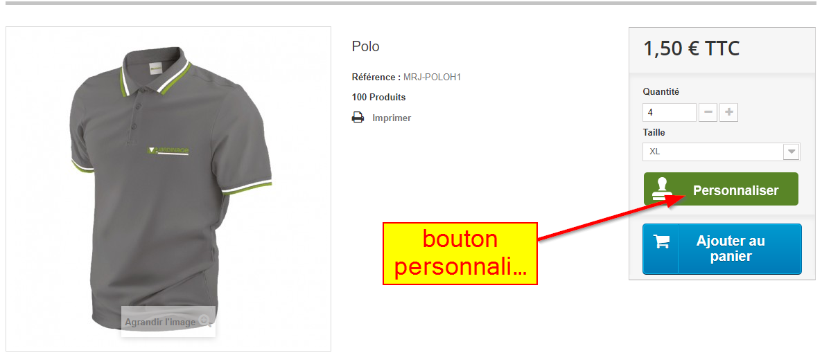

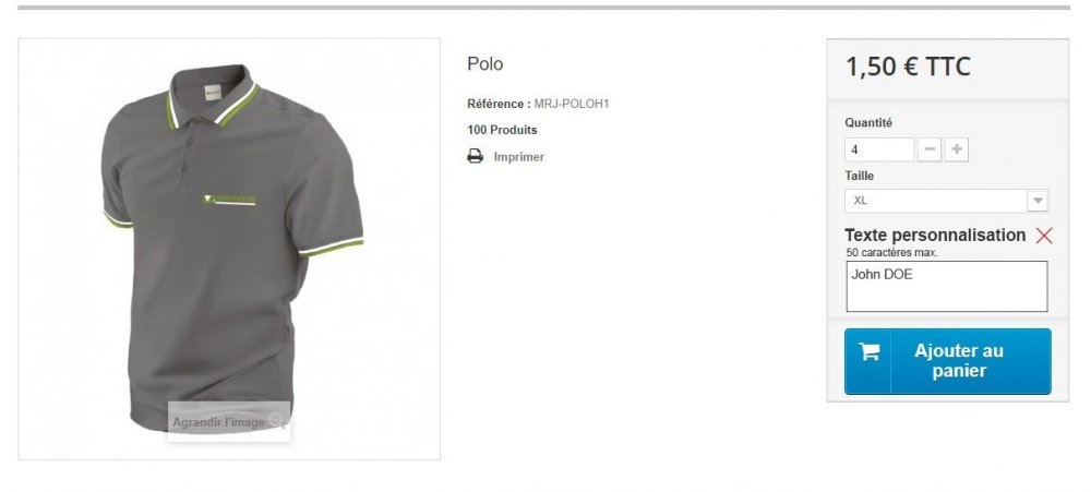

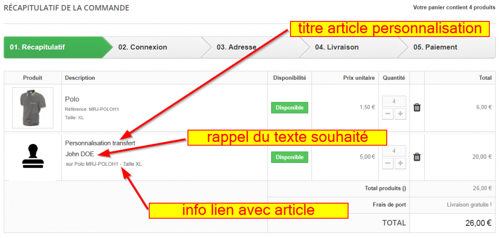

Sylvain B Posted September 13, 2021 Share Posted September 13, 2021 Bonjour, Pour les besoins d'un micro catalogue client, j'ai déployé une boutique prestashop. C'est une version 1.6.1.23 avec le thème par défaut. J'utilise la gestion des stocks avancée avec gestion des tailles couleurs pour les textiles. J'ai un besoin relativement simple qui consiste à proposer sur certains articles une personnalisation nominative en option. Je n'ai rien vu d'existant pour répondre à ce besoin et je cherche un prestataire pour développer cette fonction ou me proposer un module compatible existant. J'ai rédigé un cahier des charges fonctionnelles et des écrans exemples (voir pièces jointes) pour expliquer au mieux le fonctionnement souhaité. D'avance merci pour vos offres. Je reste disponible pour tout renseignement complémentaire. Cordialement, Sylvain BARRAUD cahier des charges personnalisation texte.pdf Link to comment Share on other sites More sharing options...

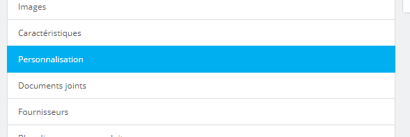

Eolia Posted September 13, 2021 Share Posted September 13, 2021 C'est pourtant natif en BO dans les fiches produits: Link to comment Share on other sites More sharing options...
Sylvain B Posted September 21, 2021 Author Share Posted September 21, 2021 Bonjour Eolia, Merci pour votre réponse mais je ne pense pas que la fonction personnalisation native couvre l'étendue de mes besoins.... ou alors j'ai mal regardé. Vous pouvez m'en dire plus ? Link to comment Share on other sites More sharing options...
Eolia Posted September 21, 2021 Share Posted September 21, 2021 Ben commencez par ajouter un champ de type texte dans cet onglet, puis enregistrez. Ensuite Entrez le nom "Personnalisation transfert" et rendez-le obligatoire si nécessaire. Si vous voulez que le client puisse envoyer une image, ajoutez un champ de mise en ligne de fichiers Link to comment Share on other sites More sharing options...
