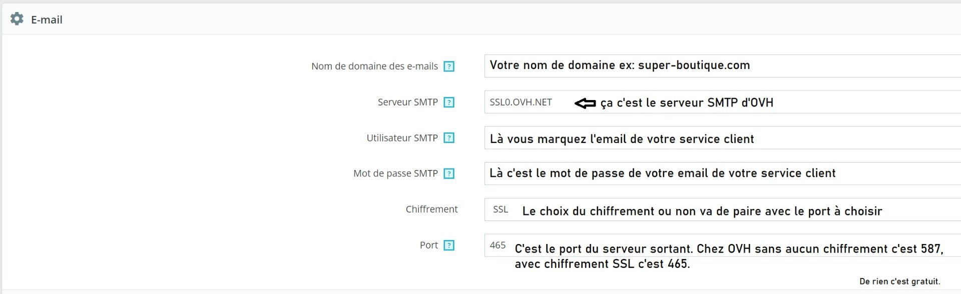

azer Posted September 30, 2021 Author Share Posted September 30, 2021 Je viens de trouver! ça a régler le problème de messages qui arrivent dans les spams de mes clients et la latence de réception des messages de mon service client. Il fallait aller dans paramètre avancé / e-mail, tout en bas cocher l'option "Utiliser mes propres paramètres SMTP (pour les experts uniquement)", remplir les champs qui apparaissent après avoir coché cette option: Et voilà! Les messages n'arrivent plus dans les spams et sont instantanés, le fonctionnement est normal. Si ça peut aider Doekia qui croyait que c'était un facteur du récipiendaire du type "liste grise" ou autre, j'en suis ravi. Y a un début à tout, c'est gentil d'avoir participé. Link to comment Share on other sites More sharing options...

Mediacom87 Posted September 30, 2021 Share Posted September 30, 2021 Il y a 1 heure, azer a dit : Les messages n'arrivent plus dans les spams et sont instantanés, le fonctionnement est normal. Donc en gros vous avez un serveur pourri qui bloquait vos email et déclarer comme spammer dans des listes d'anti spam mondiaux. Donc non le souci ne venait pas des destinataire mais bien de l'envoyeur. Link to comment Share on other sites More sharing options...
