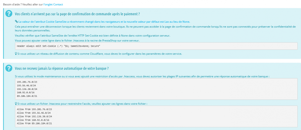

willy633 Posted September 6, 2021 Author Share Posted September 6, 2021 Merci pour votre réponse, je ne vois pas où chercher plus précisement, dans les pages de paiement que j'ai regardé rien de spéciale rien que les lignes les plus basiques, à moins que vous voulez dire la page complète de atos.php ou il faut chercher dans les dossiers de controller ? Sinon je viens de découvrir ceci (en essayant de réinstaller avec une version pour 1.6 mise à jours du modules v3.5.1 atos ) Mais la ils parlent de la déconnexion alors ce n'est pas mon cas. Mais je l'ai fait quand même en suivant l'instruction pour la configuration de .htaccess en ajoutant la ligne demandée Header always edit Set-Cookie (.*) "$1; SameSite=None; Secure" Bien-sur ça ne marche toujours pas... 😫 Link to comment Share on other sites More sharing options...
