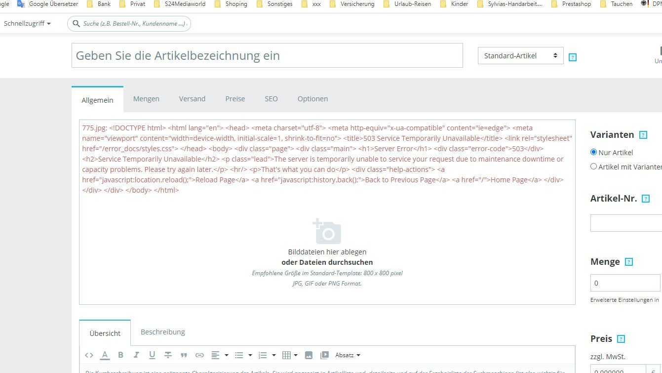

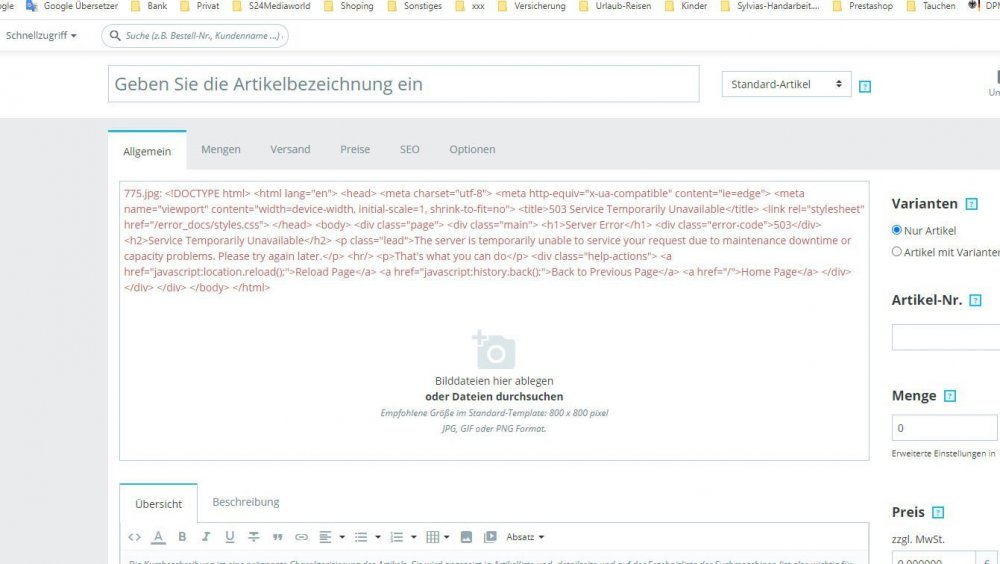

Bergadler Posted September 3, 2021 Share Posted September 3, 2021 (edited) Also folgendes, nachdem mein Server geupdatet wurde, habe ich Probleme beim Hochladen der Bilder beim einstellen der Produktbilder, erst nach 2 oder 3x ist das Bild hochgeladen, davor macht es mir eine Fehlermeldung, und es errscheinen leere Produktbilder. Wo könnte das Problem liegen...!?? PHP Version 7.4 und Prestashop Aktuell... Edited September 3, 2021 by Bergadler (see edit history) Link to comment Share on other sites More sharing options...

rictools Posted September 7, 2021 Share Posted September 7, 2021 (edited) Die Größe sollte kein Problem sein. Kommt denn immer (und auch noch unter PHP 7.3) die gleiche Fehlermeldung wie auf deinem Screenshot? Denn die deutet eher auf ein temporäres Serverproblem hin. Ist es bei Bildern für Kategorien, Hersteller etc. auch so? Ich würde auch einmal einen anderen Browser probieren, wenn ich IE lese bin ich immer skeptisch ... Edited September 7, 2021 by rictools (see edit history) Link to comment Share on other sites More sharing options...
