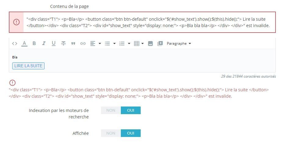

prestaprojet Posted September 2, 2021 Share Posted September 2, 2021 Bonjour, Je souhaite mettre du texte séparé en 2 dans bloc texte avec lien lire plus comme l'explique ce poste clôturé : Quote https://www.prestashop.com/forums/topic/1003241-resolu-mettre-du-texte-page-daccueil-avec-lien-lire-plus/ Expand J'ai donc inséré ce code : <div class="T1"> <p>Bla</p> <button class="btn btn-default" onClick="$('#show_text').show();$(this).hide(); "> Lire la suite </button> </div> <div class="T2"> <div id="show_text" style="display: none;"> <p>Bla bla bla</p> </div> </div> mais j'obtiens l'erreur suivante cf en pj Quelqu'un sait m'aider svp afin que ça fonctionne ? Merci d'avance pour votre aide :-) Link to comment Share on other sites More sharing options...
kerlin Posted September 5, 2021 Share Posted September 5, 2021 pourquoi y a-t-il des guillemets avant le premier <div ?? Link to comment Share on other sites More sharing options...
prestaprojet Posted September 5, 2021 Author Share Posted September 5, 2021 Bonjour Merci pour Cette réponse et orientation ; aucune idée. Mais même sans ça ne fonctionne pas. Merci d'avance pour votre aide 🙂 Link to comment Share on other sites More sharing options...
kerlin Posted September 6, 2021 Share Posted September 6, 2021 essayez sans le code javascript du bouton pour voir Link to comment Share on other sites More sharing options...

kerlin Posted September 6, 2021 Share Posted September 6, 2021 c'est juste pour tester. Vous supprimez onclick="...." Link to comment Share on other sites More sharing options...
prestaprojet Posted September 6, 2021 Author Share Posted September 6, 2021 Bonjour, Essaie réalisé L'erreur disparaît mais les 2 parties de texte apparaissent et donc l'intérêt d'avoir le bouton pour découvrir la 2 iem partie de texte n'est plus. Du coup je n'ai pas le résultat souhaité. A votre écoute pour des orientations qui me permette de trouver la solution Merci d'avance pour votre aide :-) Link to comment Share on other sites More sharing options...
kerlin Posted September 6, 2021 Share Posted September 6, 2021 oui mais ça démontre que c'est bien le code javascript qui n'est pas accepté par Prestashop dans les pages. donc il faut procéder autrement. C'est possible de le faire en css. Sinon, il faut chercher sur le Net, en intervenant sur le fichier tpl il y a moyen de forcer la main à Prestashop Link to comment Share on other sites More sharing options...
