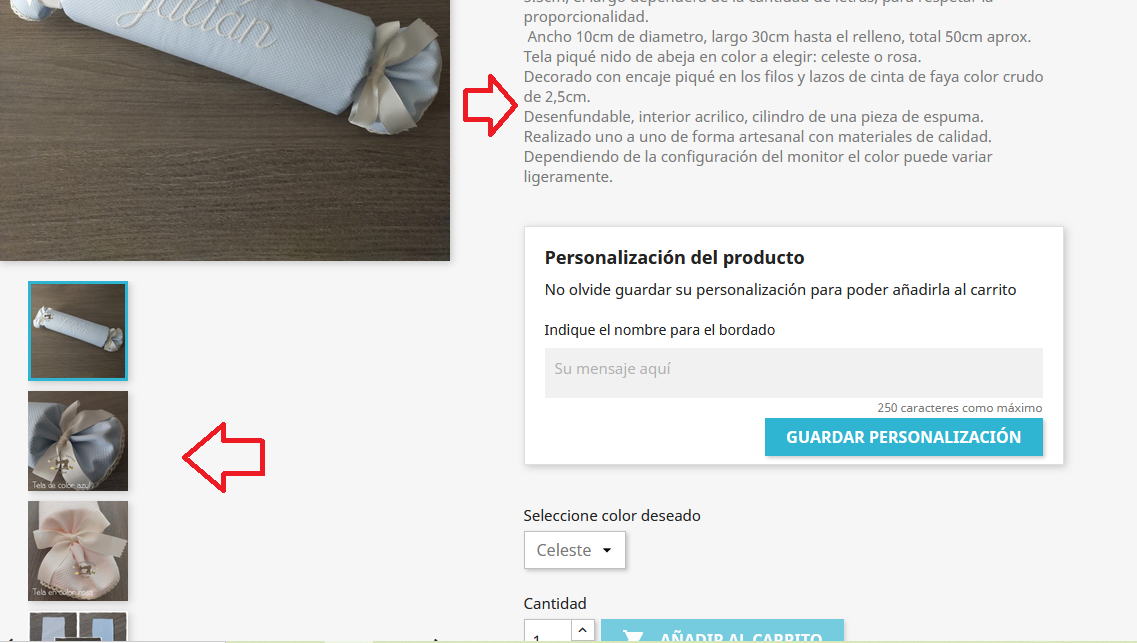

Maria del Mar Posted August 29, 2021 Share Posted August 29, 2021 Buenos días, Ayer estuve trasteando para cambiar la página que se muestra de mantenimiento, borre el colorchange (porque no había forma de deshacer un cambio de color) y estuve configuando el módulo de texto, y cambiando una página, poco más porque no tengo mucha idea y me voy guiando por tutoriales. No sé donde la he liado pero he perdido toda la separación entre párrafos en toda la web, productos, páginas, etc. Además las fotos de productos que normalente aparecen en horizontal, ahora están en vertical, y sin sentido porque las flechas siguen apareciendo para desplazamiento horizontal. ¿Alguien me puede ayudar? Link to comment Share on other sites More sharing options...

Maria del Mar Posted August 30, 2021 Author Share Posted August 30, 2021 (edited) Gracias por contestar, lo de deshacer los cambios, los que recordaba lo hice,....copia de seguridad ? :).....Tengo una copia de seguridad de la actualización del prestashop que la hice un par de días antes...pero no tengo muy claro ¿si uso esta copia? Los productos y pedidos grabados después ¿también se borran? Lo que me estuvo fastidiando fue el colorchange, intenté desinstalar el modulo y ya no aparece en "gestión de modulos" pero la carpeta sigue en "modulos". Voy a mirar si hay copia en el hosting. Si fuera solo eso que no lo sé, el texto le pongo un espacio a todo, y las fotos también se ven bien así jejeje. La web es www.merceriacreativaonline.es....muy básica pero empecé desde cero sin tener idea. Edited August 30, 2021 by Maria del Mar Añadir contenido (see edit history) Link to comment Share on other sites More sharing options...
Maria del Mar Posted August 30, 2021 Author Share Posted August 30, 2021 Lo he solucionado con ayuda de Josraso, el módulo viking guard era incompatible con la última actualización (supongo porque antes de eso no había dado problemas), lo he desinstalado y todo ha vuelto a su sitio. Link to comment Share on other sites More sharing options...
