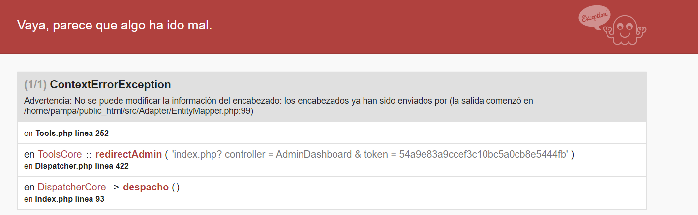

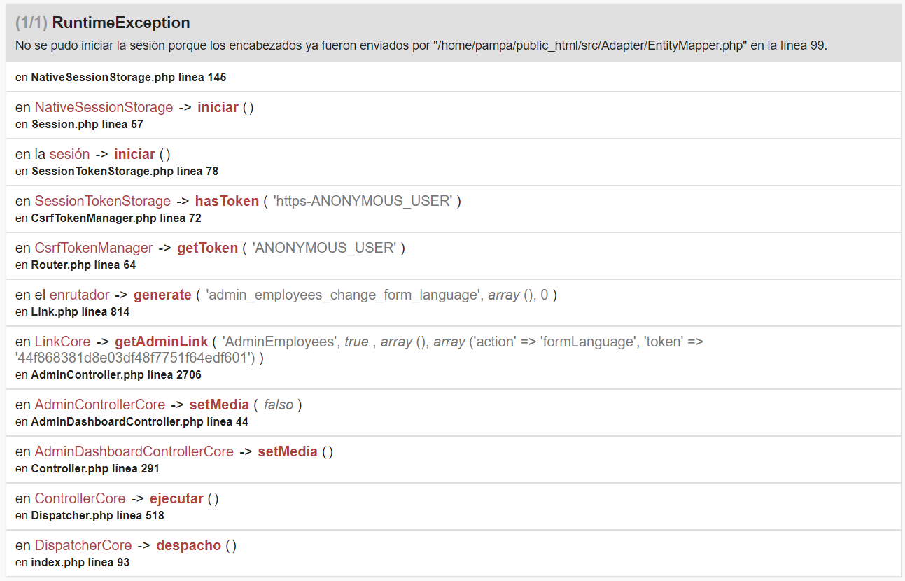

ELTANO4D Posted August 28, 2021 Share Posted August 28, 2021 (edited) Hola, buenas tardes a todos. Estaba buscando un módulo de publicidad gratuito para prestashop 1.7.7.5 Navegando por internet encontré el siguiente "bannermanager_v0.8" lo instale, cuando fui a subir un banner, me genero un error. LO QUE REALICE PARA SOLUCIONARLO Y NO FUNCIONO. Intente ingresando por medio del FTP ir a la carpeta de módulos y eliminar desde ahí dicho módulo. /public_html/modules/bannermanager_v0.8 Pero no funciono. Así que volví a subir dicha carpeta. Adjunto la imagen del error Desde ya muchas gracias a todos ... Edited September 5, 2021 by ELTANO4D Resuelto (see edit history) Link to comment Share on other sites More sharing options...
MuyBueno.cl Posted August 29, 2021 Share Posted August 29, 2021 Hola realiza el mismo procedimiento via FTP pero luego de eliminarlo... borra la cache de forma manual tambien via ftp /var/app/cache/ o /app/cache/ en mi caso, tengo una carpeta que se llama "prod", cambiale el nombre a "prod1" y crea una nueva que se llame "prod" he intenta ingresar nuevamente si aun asi no pasa, puede que sea ya a nivel de base de datos el problema si no se soluciona... elimina la carpeta prod de creaste, y renombra de prod1 a prod, ya que por ahi no estaba el problema ojo, no subiste la captura Saludos Link to comment Share on other sites More sharing options...

ELTANO4D Posted August 29, 2021 Author Share Posted August 29, 2021 Perfecto, arranco de primera... O sea, que cada vez que instale un modulo y me genere este problema. La solución básicamente es la misma, salvo que se complique y pase a ser algo mas importante o de la base de datos, verdad, ¿entendí bien? Muchas gracias Link to comment Share on other sites More sharing options...
MuyBueno.cl Posted August 29, 2021 Share Posted August 29, 2021 Exacto.. por lo general funciona por eso en ves de eliminar de plano la carpeta del modulo defectuoso, es mejor cambiarle el nombre, lo mismo si no puedes ingresar al backoffice para eliminar la cache.. se puede hacer de forma manual, pero cambiando de nombre la carpeta, ya que si no es ese el problema, puedes volver atras. si ya se soluciona.. ahi si podrías eliminar definitivamente la carpeta editada Saludos Link to comment Share on other sites More sharing options...

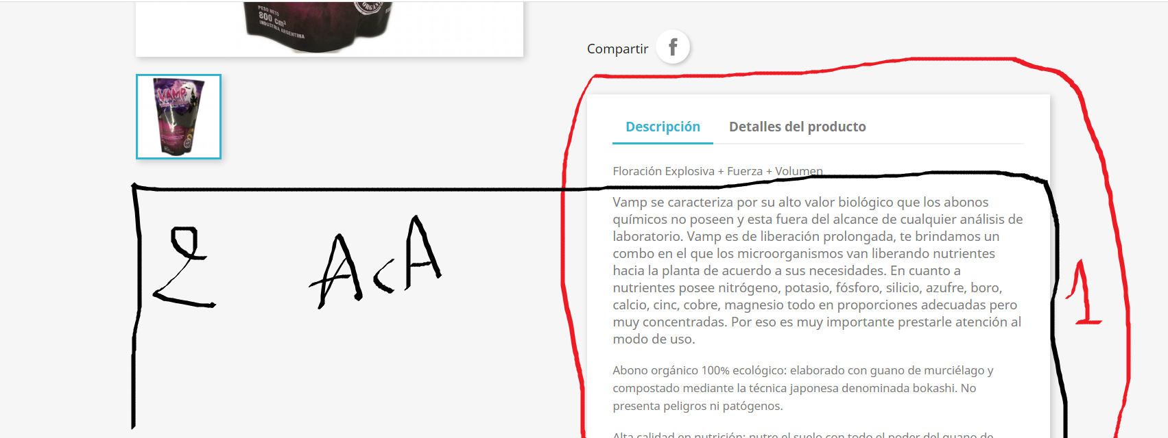

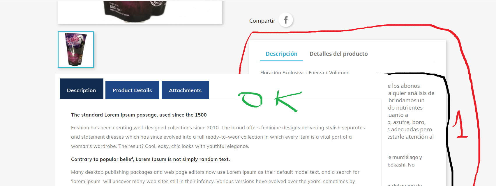

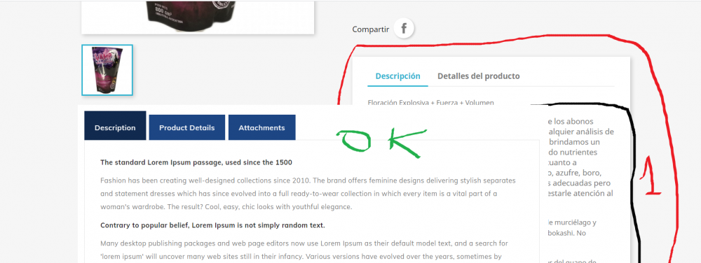

ELTANO4D Posted August 31, 2021 Author Share Posted August 31, 2021 (edited) Hola, buenos días MuyBueno.cl Hice todo lo que me has indicado, paso a paso, y se resolvió, la verdad que me salvaste. Ahora solo me falta resolver un solo problema,. En la imagen que te copio, vas a ver dos recuadros uno en color rojo y otro en color negro. Como podes ver el rojo, está ubicado "en la columna derecha" y el color negro, estaría simulando "que estaría en toda la web". Como ejemplo te posteo dos imágenes. 1) Tenes la original que tengo ahora, la caja del detalle del producto esta a la derecha. 2) Tenes la caja del detalle del producto ubicada de otra forma, que se ve en toda la web full. Desde ya muchas gracias por tu amabilidad. Edited September 3, 2021 by ELTANO4D solucionado (see edit history) Link to comment Share on other sites More sharing options...
MuyBueno.cl Posted August 31, 2021 Share Posted August 31, 2021 Hola lo hice una vez... con ayuda de este texto debemos editar lo siguiente... /themes/classsic/templates/catalog/product.tpl Ahora tenemos que buscar el trozo de código; {block name=’hook_display_reassurance’} {hook h=’displayReassurance’} {/block} e insertar el siguiente código justo antes </div> </div> </div> <div class=»row»> <div class=»col-md-12″> <div> Y con esta simple acción hemos conseguido que el área de descripción de los productos tenga ancho completo en Prestashop 1.7. lo acabo de testear en mi pagina de pruebas y funciona perfecto... Link to comment Share on other sites More sharing options...

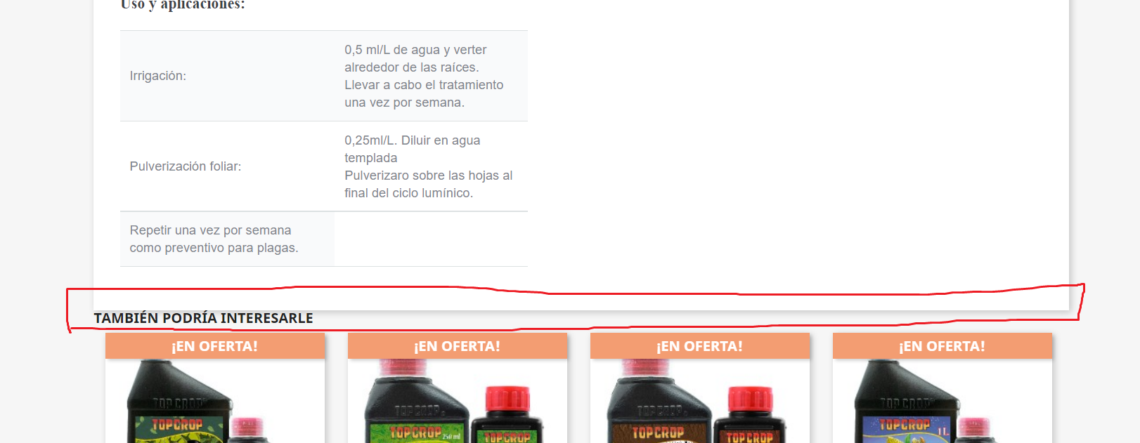

ELTANO4D Posted September 4, 2021 Author Share Posted September 4, 2021 Hola, buenos días. Acabo de realizar los cambios que me indicaste, y la verdad que dio resultado. Que bien, solo que me quedo muy pegado la descripción con el modulo de (TAMBIÉN PODRÍA INTERESARLE) Ahí te adjunto una imagen. Muchas gracias por toda la ayuda y guía que me estas brindando. Link to comment Share on other sites More sharing options...
