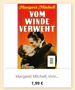

macfli Posted August 28, 2021 Share Posted August 28, 2021 Hallo, ich habe manchmal sehr lange Produktnamen, die dann nach ... enden. Wo kann ich einstellen, daß der Produktname wenigstens ein mal umgebrochen wird. Die Höhe des Produktes müßte allgemein vergrößert werden (Bild). Kann ich das über die custom.css machen? Danke mf. Link to comment Share on other sites More sharing options...
rictools Posted August 28, 2021 Share Posted August 28, 2021 Im Quelltext in den tpl-Dateien findest du den Code {$variable|truncate:25:'...'} Hier werden nur 25 Buchstaben des Variablentextes ausgegeben und "..." angefügt, den Wert kannst du erhöhen oder auch den Befehl ganz streichen. 1 Link to comment Share on other sites More sharing options...

macfli Posted August 30, 2021 Author Share Posted August 30, 2021 Hi ric, ich denke, ich habs gefunden -> themes/classic/templates/catalog/_partials/miniatures/product.tpl:33 / 49 / 51. Die Länge war auf 30 Zeichen gesetzt. Daraus ergibt sich aber ein anderes Problem. Der Rahmen / Frame (siehe Bild) mit Bild und Preis ist jetzt zu klein! Wo kann ich die Höhe ändern? mf. Link to comment Share on other sites More sharing options...
rictools Posted August 30, 2021 Share Posted August 30, 2021 Mit der in den meisten Browsern nach Rechtsklick verfügbaren "Untersuchen"-Funktion kann man herausfinden, daß auf der Startseite per CSS für das DIV mit der class="product-description" eine Höhe von 70 Pixeln festgelegt wird, diesen Wert kannst du zunächst testweise hier und dann in der entsprechenden CSS-Datei ändern oder besser in einer custom.css überschreiben. Evtl. muß auch noch die Höhe für class="thumbnail-container" angepaßt werden. Link to comment Share on other sites More sharing options...
