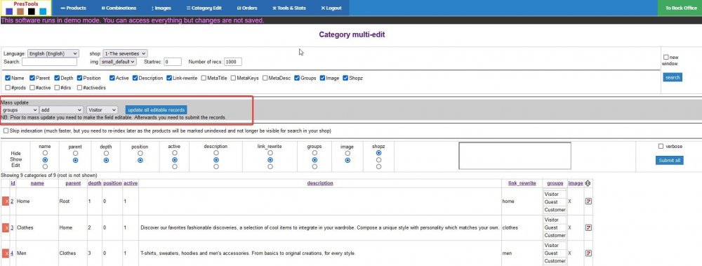

magicbel Posted August 25, 2021 Share Posted August 25, 2021 Sauf erreur de ma part, Prestools offre cette possibilité et est compatible avec la 1.7 🙄 Link to comment Share on other sites More sharing options...
Mediacom87 Posted August 25, 2021 Share Posted August 25, 2021 Donc comme je le disais, voici le tutoriel pour Prestashop 1.7 : https://www.mediacom87.fr/comment-associer-automatiquement-toutes-les-categories-a-un-nouveau-groupe-client-sur-prestashop-17/ Link to comment Share on other sites More sharing options...
