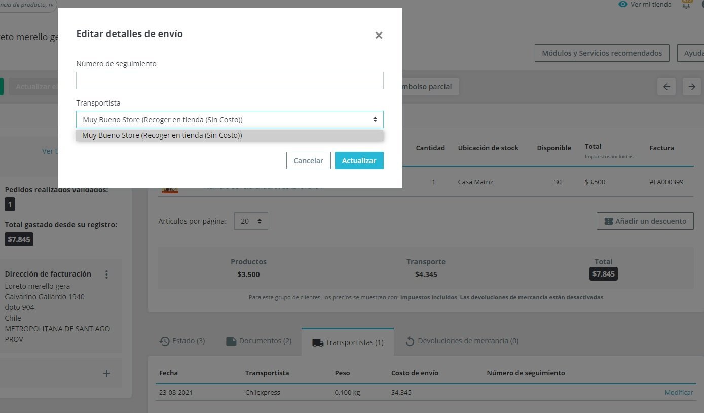

MuyBueno.cl Posted August 25, 2021 Author Share Posted August 25, 2021 hace 9 horas, Pixefora D dijo: Como bien dice @gusman126, debes guiarte por el id_reference. Prestashop lo hace así para guardar en cada pedido el carrier que se utilizó en ese momento con su tarifa correspondiente. Utiliza el id_carrier para ver el id_reference y guiate por este último. Hola... gracias... efectivamente el id_reference no cambia, el cual podria usar para TPL modificados, es una buena solucion para ese problema, pero igual tengo la problematica en modulos que usan el carrier_id del transportista como llave principal ahora, que fue lo que hice... y en parte se soluciono... realice una consulta sql directamente en la base, cambiando en la tabla order el campo id_carrier con el nuevo id_carrier simplemente una sentencia update, de esa forma homologue la base con el transportista que esta configurado como final (id_carrier nuevo) pero... me salta otro problema con eso, en el cuadro desplegable que sale cuando uno desea asignar el tracking number de un pedido... en la lista de transportistas solo aparece el de retiro en tienda, debiendo aparecer al menos cinco transportistas... sin dejarme cambiar el transportista ahora... si entran nuevas ordenes, estas nuevas ordenes toman el id_carrier nuevo, y al momento de querer agregar el tracking number si muestra los otros transportistas... Link to comment Share on other sites More sharing options...
