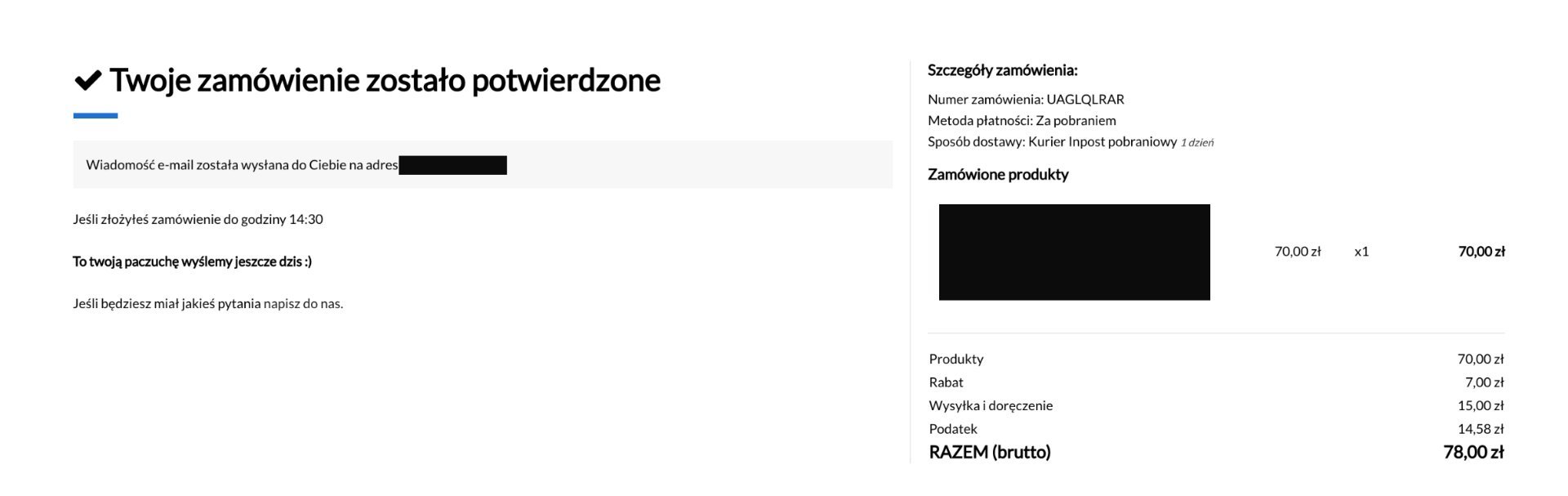

Przy płatności pobraniowej i przelewem tradycyjnym moduł działa poprawnie wyświetlając etykietę z zapytaniem o chęć uczestnictwa w programie. Po złożeniu zamówienia następuje przekierowanie do strony potwierdzenia zamówienia i w potwierdzeniu wyświetlana zostaje etykieta opinii konsumenckich.

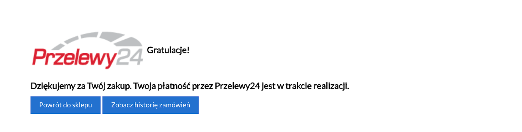

Natomiast przy płatności poprzez bramkę przelewy24 wynika problem. Po dokonaniu płatności przez bramkę moduł przelewy24 wykonuje przekierowanie na stronę z podziękowaniem za płatność i informacją o realizowaniu płatności. Nie jest to typowe potwierdzenie zamówienia takie jak przy płatności pobraniowej lub przelewem tradycyjnym (adres url wskazuje że jest to potwierdzenie z modułu przelewy24 a nie ze sklepu), to powoduje, że nie jest spełniony warunek uczestnictwa w programie odnośnie wyświetlenia strony potwierdzenia zamówienia aby wyświetlić plakietkę.

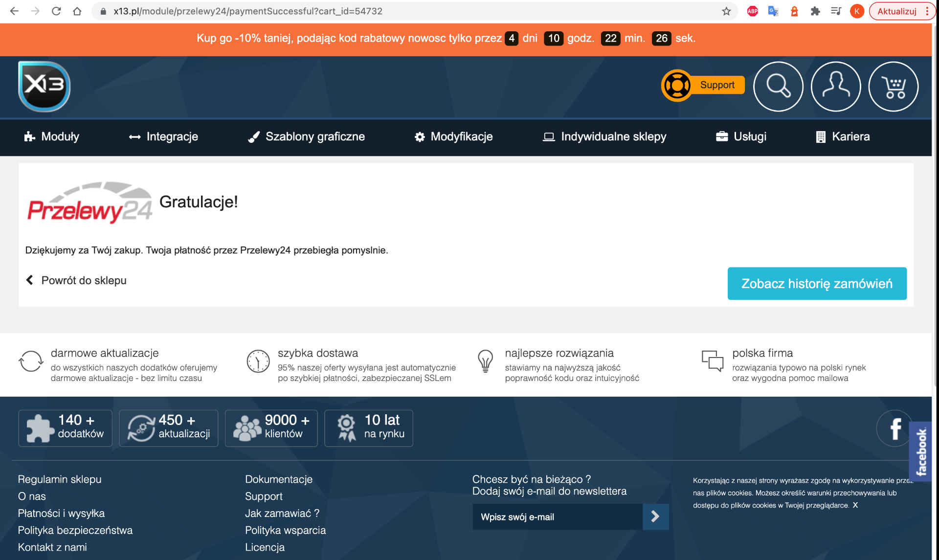

Oczywiście skontaktowałem się jednak nie udzielono mi pomocy. Zrzucono winę na to, że moduł przelewy24 nie wykonuje poprawnego przekierowania. Przy okazji następnego zakupu u nich w sklepie zauważyłem, że moduł przelewy24 wykonuje identyczne przekierowanie jak u mnie. Zwróciłem im na to uwagę to polecili mi, żebym "skontaktował się z przelewy24 i może wykonają dla mnie modyfikacje przekierowania, chociaż wątpią".

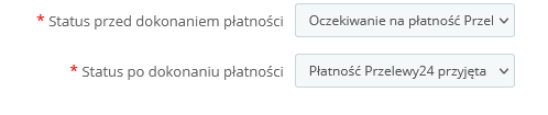

Jak masz ustawione statusy we wtyczce P24?
Screenshot 2021-08-24 at 15-30-44 Module Manager • Sklep sportowy Odyssey.png
Screenshot 2021-08-24 at 15-31-59 Module Manager • Sklep sportowy Odyssey.png

Statusy tak samo. Etap tworzenia był ustawiony na "po dokonaniu wpłaty" a aktualnie jest ustawiony na: Po kliknięciu "Zapłać przez Przelewy24".
Ja dodawałem kod googla bezpośrednio bez modułu. U klienta też używam P24 i właśnie w statusach był problem. Polecam jednak skorzystanie z rady @endriu107 i kontakt z x13. Z pewnością Ci pomogą, skoro już masz ten moduł. Mam od nich dwa inne moduły i są pomocni.
  • 0
Zmieniłem etap tworzenia zamówienia na "Po wybraniu Przelewy24 jako bramki płatności" i plakietka jest wyświetlana. To rozwiązanie ma niestety duży minus - oceny mogą wystawiać osoby, które nie opłaciły zamówienia.
Przelewy24 nakierowały, że w celu zmiany przekierowania powinienem zmodyfikować parametr p24_url_return. Oczywiście nie mam pojęcia jak to zrobić ale chętnie porównałbym do standardowego przekierowania w sklepie. Wiedzie gdzie je znaleść?
