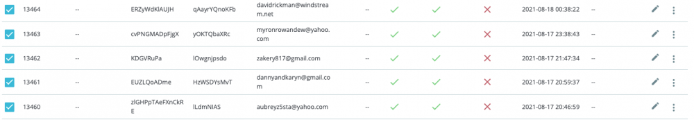

elmasgayu Posted August 23, 2021 Share Posted August 23, 2021 Hola. Estoy teniendo problemas con las cuentas de clientes ya que practicamente todos los dias se insertan de 5 a 10 usuarios falsos en la tienda. Ya probe a instalar modulos de recaptcha v3. El recaptcha parece estar funcionando correctamente pero siguen insertando usuarios de forma automatica desde diferentes ips a nivel mundial. Adjutno img ¿Como puedo evitar esta inserción de usuarios falsos en la tienda online? Muchas gracias. Link to comment Share on other sites More sharing options...
