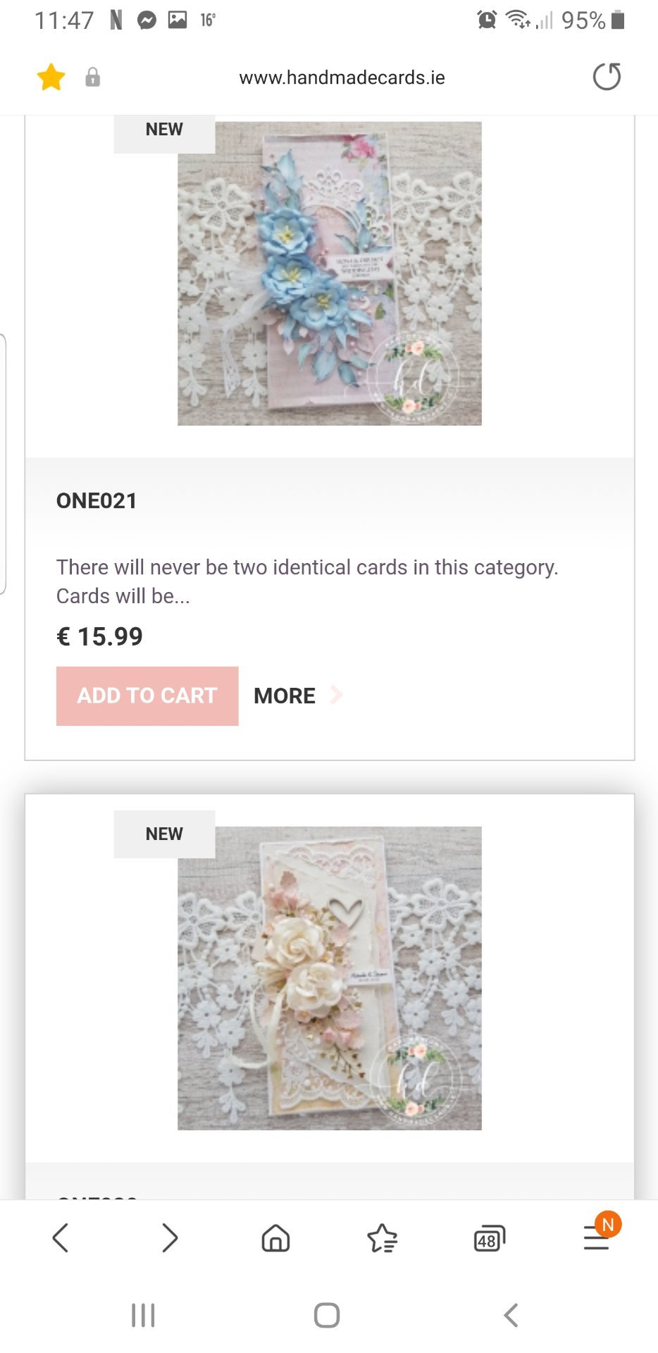

karid Posted August 21, 2021 Share Posted August 21, 2021 Mam problem, w wersji mobilnej zdjecia sa bardzo nieczytelne (tylko sa ladne jak juz sie otworzy produkt). Chcialabym zeby byly wyrazniejsze i moze wieksze? Zeby wypelnialy caly ten kwadrat? Czy ktos mnie naprowadzi gdzie i jak to zmienic? Prestashop 1.6 www.handmadecards.ie Link to comment Share on other sites More sharing options...
0 ComGrafPL Posted August 21, 2021 Share Posted August 21, 2021 4 minutes ago, karid said: Mam problem, w wersji mobilnej zdjecia sa bardzo nieczytelne (tylko sa ladne jak juz sie otworzy produkt). Chcialabym zeby byly wyrazniejsze i moze wieksze? Zeby wypelnialy caly ten kwadrat? Czy ktos mnie naprowadzi gdzie i jak to zmienic? Prestashop 1.6 www.handmadecards.ie Ogólnie w PS zdjęcia są 1:1, jeśli chodzi o format. Musiałabyś pozmieniać miniaturki w opcjach. Ale za jakością idzie wolniejsze wczytywanie. Co za tym idzie, szczególnie na mobilnych jest ważne, aby się szybko wczytywały. 1 Link to comment Share on other sites More sharing options...

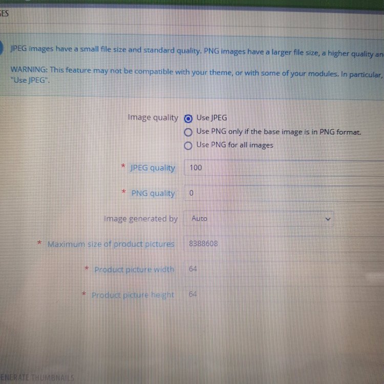

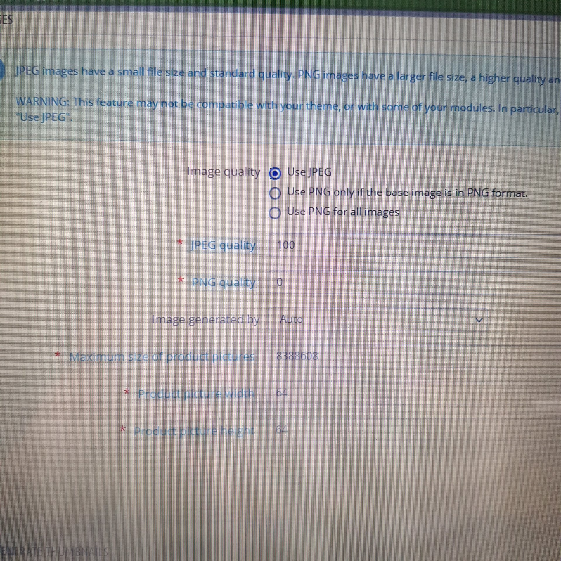

0 karid Posted August 21, 2021 Author Share Posted August 21, 2021 Dobra wiem juz gdzie, a jeszcze takie mam ustawienia zdjec (przepraszam za zdj, pisze z tel a zmieniam na laptopie🙈) Link to comment Share on other sites More sharing options...
0 endriu107 Posted August 21, 2021 Share Posted August 21, 2021 W twoim przypadku dobrze że masz zdjęcia źródłowe 1:1 Zakładce Preferencje > Zdjęcia edytuj ustawienia home_dafault następnie w tej samej zakładce na dole masz Ponowne generowanie miniatur w sekcji Wybierz obraz wybierz Produkty, później w Wybierz format wybierz home_default, Usuń poprzednie obrazki Zaznacz na tak i kliknij na Wygeneruj ponownie miniatury. W tych ustawieniach z screena przy PNG quality możesz dać np. 7. 1 Link to comment Share on other sites More sharing options...

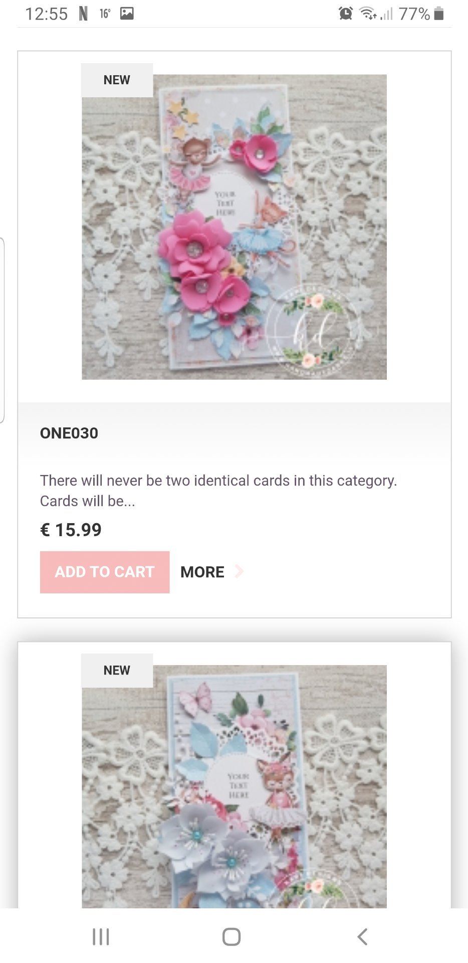

0 karid Posted August 21, 2021 Author Share Posted August 21, 2021 Zmienilam i dalej brzydkie ale wszystko wieksze. Wydaje mi sie ze moglam gdzies cos wczesniej zmienic (odleglosc gora dol) tylko nie wiem co o gdzie ( jestem laikiem i wszystko robie metoda prob i bledow i z pomoca wyszukiwarki🙈) Link to comment Share on other sites More sharing options...

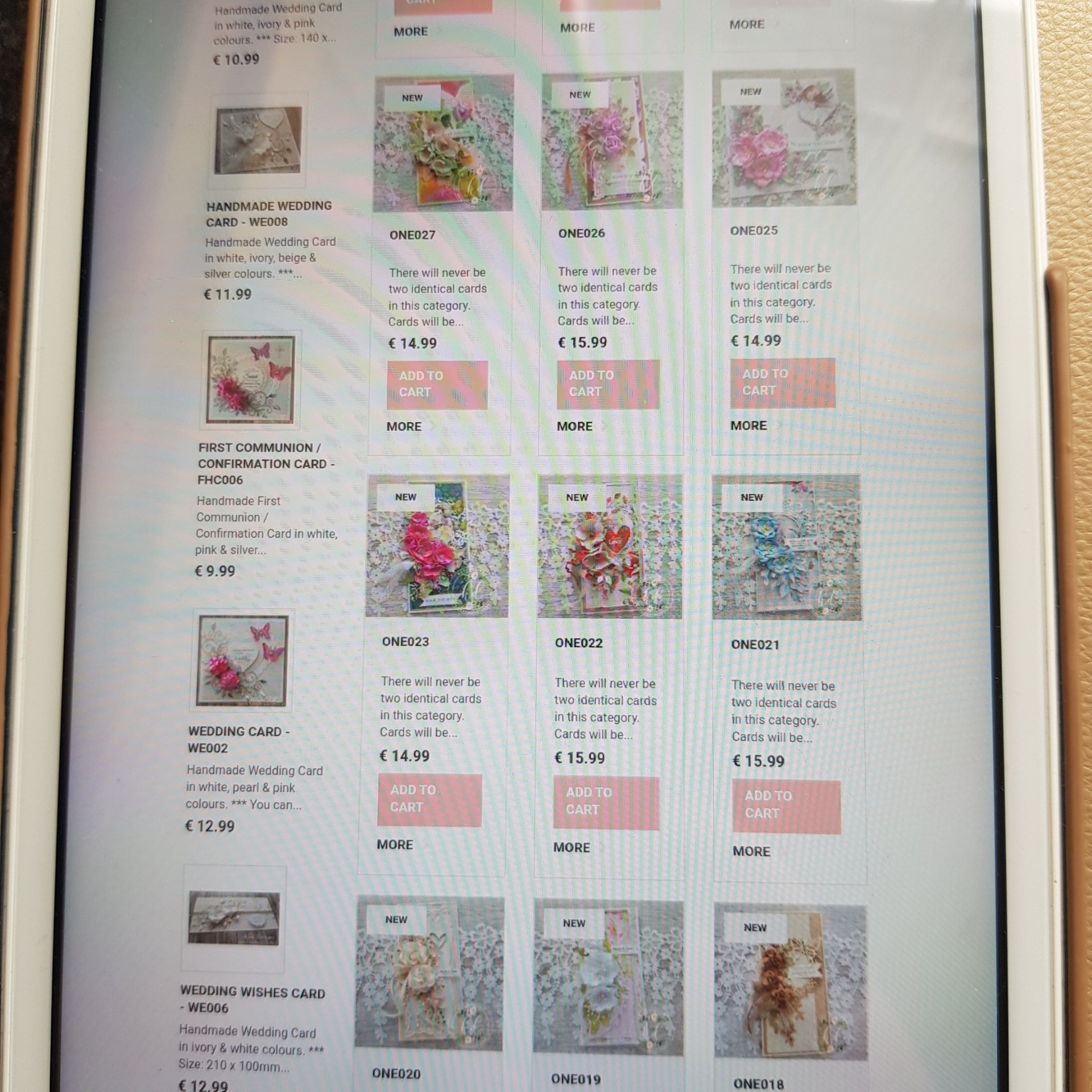

0 karid Posted August 21, 2021 Author Share Posted August 21, 2021 (edited) Dobra zmienily sie w tablecie ale nie w telefonie. Choc teraz to "new jest za duze ale nad tym moge pozniej poszukac bo pewno moge zmniejszyc. Jeszcze pytanie jak zmniejszyc pole opisu? Chodzi mi o to ze klient szuka glownie patrzac na zdjecia wiec to ma przyciagnac oko Edited August 21, 2021 by karid (see edit history) Link to comment Share on other sites More sharing options...
