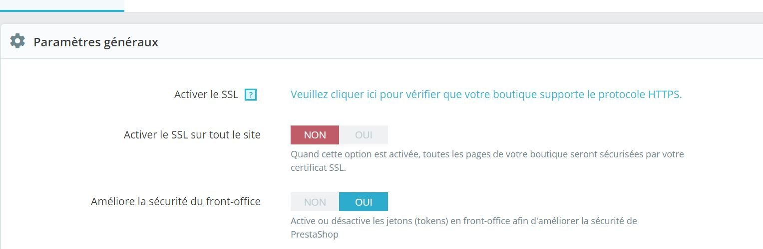

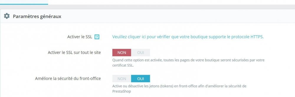

ludiglo92 Posted August 16, 2021 Share Posted August 16, 2021 (edited) Bonjour à tous, je suis nouvelle dans le coin et j'ai terminé de configurer mon prestashop mais je rencontre 2 problèmes qui me rendent dingues! 1. A chaque fois que je veux cliquer sur le menu de gauche pour aller sur les paramètres ou tout autre section, Prestashop me rouvre une nouvelle page où je dois me reloguer. J'ai des cycles de 15 logins successifs et ça me rend dingue! J'ai essayé sur Chrome, edge mais rien n'y change. 2. J'ai activé mon SSL mais il saute en permanence. Je me connecte en sécurisé et ça m'ouvre une session non sécurisée. Je doit à chaque fois réactiver le SSL. Je ne sais pas si les deux problèmes sont liés mais c'est très handicapant et je ne sais pas comment faire. Merci pour votre aide! Edited August 16, 2021 by ludiglo92 (see edit history) Link to comment Share on other sites More sharing options...
