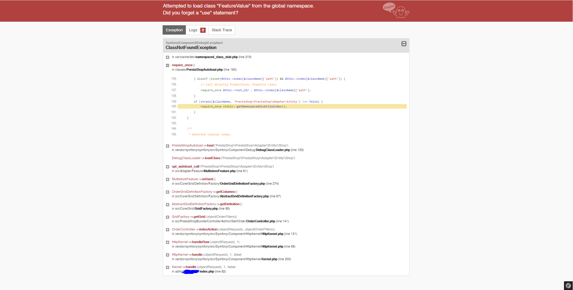

Bonjour à vous,
Après avoir effectué quelques modifications je me retrouve avec une erreur ne me permettant pas d'accéder à certaines pages du BO.
Version PS : 1.7.7.5
Version du logiciel serveur : Apache
Version de PHP : 7.3.27
J'ai réalisé cette manipulation
- Modification du FeatureValue.php pour augmenter la taille maximale d'un caractéristique (pour pouvoir créer de nouveaux commentaires et les afficher avec une condition {if} ).
- Modification de ps_feature_value_long pour passer "value" en longtext.
Tout marchait parfaitement, jusqu'à ce que l'erreur en capture d'écran arrive quelques jours après.
Le problème est-il lié ?
Edited by Arnaud29400 (see edit history)
Bonjour Doekia, et merci pour votre réponse, et pour votre conseil.
Le fichier FeatureValue.php contient bien la balise d'ouverture du fichier php. 🧐
Par ailleurs, quand je ne suis pas en mode débug, je vois ce texte afficher en haut de l'écran
class FeatureValue extends FeatureValueCore { /** * @see ObjectModel::$definition */ public static $definition = array( 'table' => 'feature_value', 'primary' => 'id_feature_value', 'multilang' => true, 'fields' => array( 'id_feature' => array('type' => self::TYPE_INT, 'validate' => 'isUnsignedId', 'required' => true), 'custom' => array('type' => self::TYPE_BOOL, 'validate' => 'isBool'), // Lang fields 'value' => array('type' => self::TYPE_STRING, 'lang' => true, 'validate' => 'isGenericName', 'required' => true, 'size' => 25500), ), ); }
Le problème provient bien de ce fichier, étant donné qu'après avoir modifié l'emplacement de la balise d'ouverture le texte renvoyait en haut de page changeait. (de avant à après les commentaires du fichier)
C'est très étrange, car sur ce fichier, je n'ai modifié que la ligne 54, contenant la nouvelle longueur de caractères autorisé :
            'value' => ['type' => self::TYPE_STRING, 'lang' => true, 'validate' => 'isGenericName', 'required' => true, 'size' => 25500],
Voici le code du fichier FeatureValue.php
Merci pour votre aide !
