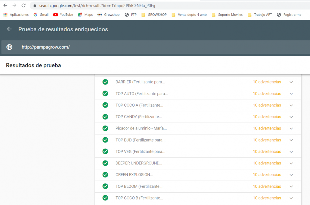

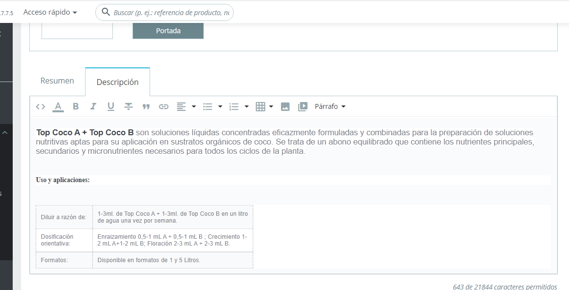

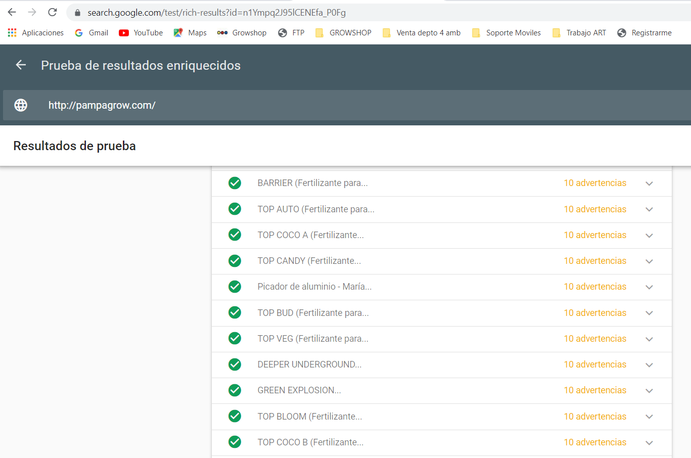

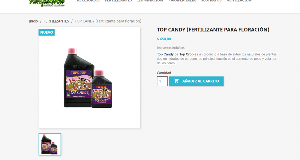

ELTANO4D Posted August 15, 2021 Share Posted August 15, 2021 (edited) Hola buenos dias Termine de una tienda en prestashop, anduvo todo bien, durante 1 mes y medio. Pasado ese tiempo, hoy quiero subir mas productos al CMR y cuando guardo todo, me percato que ningún producto ni los antiguos o lo nuevos muestras las descripciones de los mismos. Si entras al BACKOFFICE y se ve todo los detalles del producto, sin embargo desde la PC y el móvil "no se ve" nada, voy a adjuntar una imagen desde el producto y desde el backoffice. foto 01: Muestra descripción de los productos desde el backoffice foto 02: No muestra descripción de los productos desde la web. Pasos realizados, 01 - Se borro el cache del navegadores 02 - Se borro el cache del CMR de prestashop 03 - Se apago el servidor por 10 '- todo sigue igual - Entre a la web de https://search.google.com/search.google.comtest Para ver cuales son los errores, me sale la lista completa de los 12 productos subidos por ahora. Solicitándome ciertos datos, que falta o están incompleto, pero cuando regreso y chequeo cada uno de esos ítem, veo que los tiene colocado. Es como que el sistema o prestashop no esta visualizando dicha información. Me fije si tenia hecho un backup de hace 2 o 3 días atrás, pero no, no lo tengo hecho.😞 Lo primero que hare será realizar backup completo y por etapas. Por el momento no me queda otra que esperar a ver si con su ayuda pueda resolverlo, caso contrario, no me va a quedar otra que volver a hacer todo desde cero. Menos mal que recién comenzaba, jajaj Así es como se ven los productos, sin los detalles y descripciones del mismo. Acá en el backoffice, puede ver que dichos datos están correctos y estaban hasta ayer a la tarde. Hoy entre a https://search.google.com/test/rich-results?id=n1Ympq2J95lCENEfa_P0Fg y verifique los errores de la web y sus productos, pero todo lo que dice que falta, están colocados, algunos con mas y otros con menos información. Edited September 5, 2021 by ELTANO4D solucionado (see edit history) Link to comment Share on other sites More sharing options...

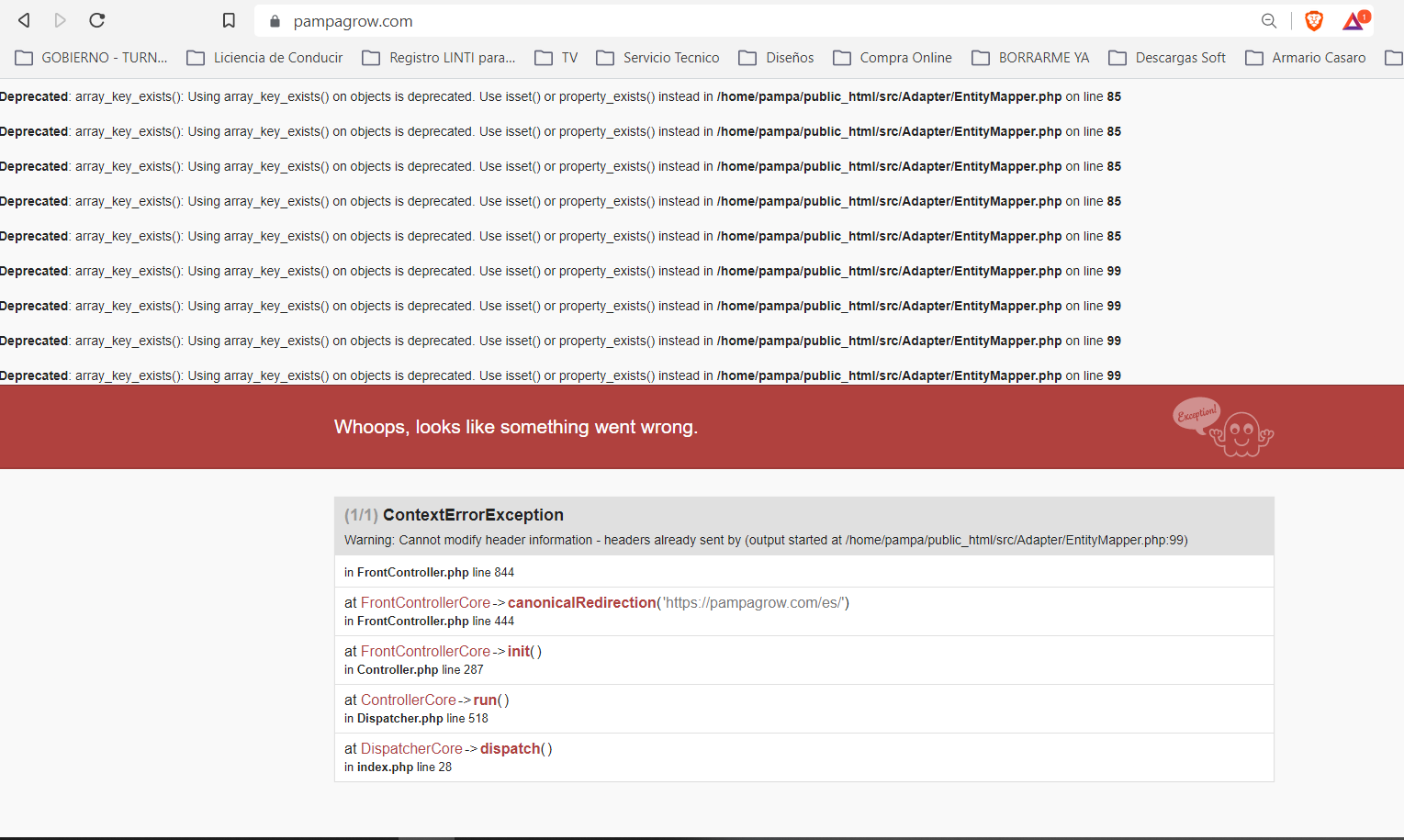

Loadinges Posted August 16, 2021 Share Posted August 16, 2021 Buenas, Parece que tienes un error 5xx, error de sintaxis o similar, porque debajo de las fotos se queda un hueco blanco, debería aparecer la ficha del producto, el footer, etc, como si a partir de ahí no pudiera procesar el código PHP. ¿Podrías habilitar el debug de errores de Prestashop? Para ver si nos da alguna pista del error. Para ello abre el fichero /config/defines.inc.php y cambia esta línea: define('_PS_MODE_DEV_', false); Por esta: define('_PS_MODE_DEV_', true); De esta forma en vez de quedarse en blanco debería mostrar algún mensaje. ¿Modificaste algún fichero .tpl de la plantilla para personalizarlo? Es probable que el fichero .tpl tenga un error de sintaxis. Link to comment Share on other sites More sharing options...

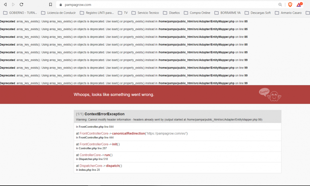

ELTANO4D Posted August 16, 2021 Author Share Posted August 16, 2021 Hola, buenos días Loadinges. Te tomento, el portal estaba andando a la perfección. Hasta que hace 48hs paso esto, que de apareció la ficha de los productos, tal cual lo vez ahora. Siguiente tus recomendaciones realice lo siguiente, pero antes te respondo a ¿Modificaste algún fichero .tpl de la plantilla para personalizarlo? No, aun no lo hice. Edite el fichero /config/defines.inc.php para activar el debug de errores de Prestashop. Te adjunto la imagen, ahora no se ve la web, solo este error. Link to comment Share on other sites More sharing options...

Loadinges Posted August 20, 2021 Share Posted August 20, 2021 Buenas, Ya lo tienes arreglado, el problema era el módulo "mpar", lo hemos desactivado y ya funciona correctamente. Lo hemos movido de la carpeta /modules/ a /modules_/, por si quieres recuperar los archivos, aunque si lo activas de nuevo se repetirá el problema. Link to comment Share on other sites More sharing options...

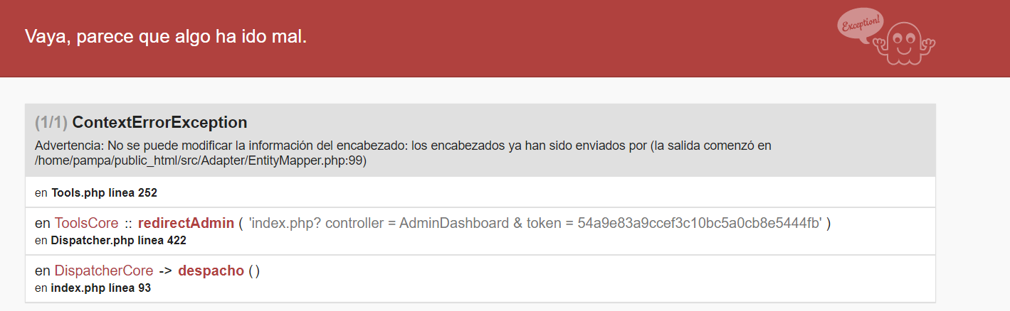

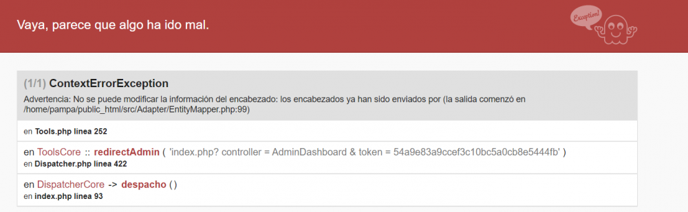

ELTANO4D Posted August 28, 2021 Author Share Posted August 28, 2021 Hoy instale un block de publicidad gratuito. Lo instale y me genero un terror, que no me deja entrar al admin y poder borrar/o desactivar el modulo. 1) intente borrar la carpeta por medio del FTP ---> /public_html/modules/bannermanager_v0.8 Y NO PASO NADA, el error sigue, así que volví a subir dicha carpeta. Me pregunto si me podes guiar (así aprendo) a como hago para resolver este problema, que es similar al otro problema. Desde ya muchas gracias. PD: El acceso por FTP sigue siendo el mismo. Link to comment Share on other sites More sharing options...
Loadinges Posted August 30, 2021 Share Posted August 30, 2021 Buenas, Me tendrás que enviar los datos de acceso al back office para poder reproducir el error y tratar de identificar el origen del problema. Link to comment Share on other sites More sharing options...
