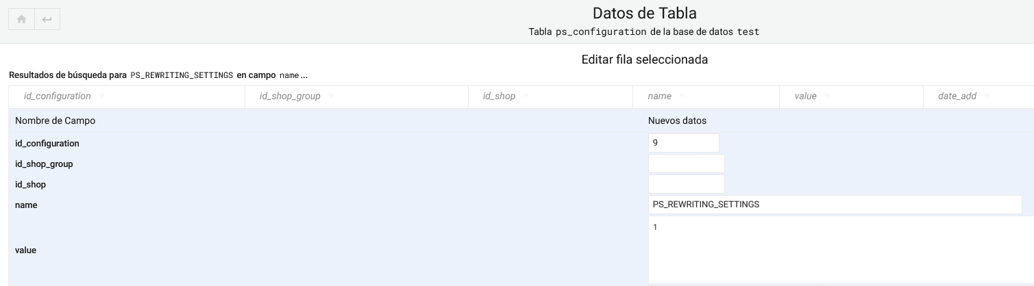

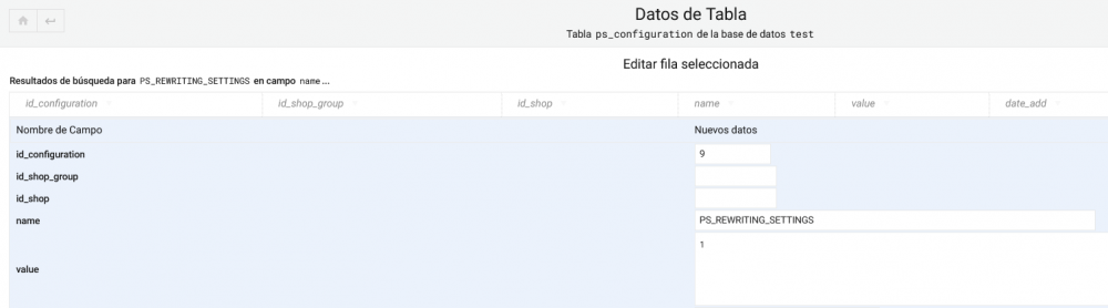

yozz Posted August 17, 2021 Author Share Posted August 17, 2021 Sí, es extraño. He activado las urls amigables desde la base de datos ya que no tengo acceso a la página de Tráfico & SEO. Lo he hecho en la tabla ps_configuration, cambiando el valor a "1" del registro PS_REWRITING_SETTINGS (imagen adjunta). He borrado los archivos de la carpeta var/cache y lo he vuelto a probar pero sigue sin funcionar 😥 Sí, correcto, es un servidor Nginx. ¿Sabes cómo se pueden regenerar desde el servidor? Link to comment Share on other sites More sharing options...
