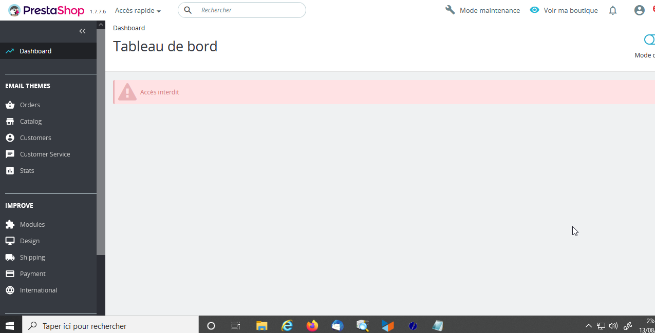

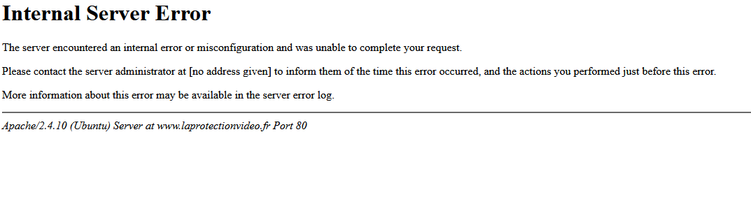

CELINEK Posted August 13, 2021 Share Posted August 13, 2021 bonjour j'ai fait la procédure de migration de mon site en version 1.6 vers 1.7 en respectant la procédure suivante https://www.prestashop.com/fr/blog/mettre-a-jour-ma-boutique-prestashop-1-6-vers-1-7 mon serveur php est en version 7.2 j'ai lancé la procédure de upgrade et j'ai un message d'erreur au bout de plusieurs secondes j'ai changé mon dossier install en install_old pour savoir si j'ai accès a mon backoffice, je peux y accéder mais j'ai pas de contenu j'ai un message accès interdit quelqu'un pourrait il m'aider a sortir de cette galère Cdt Céline Link to comment Share on other sites More sharing options...
