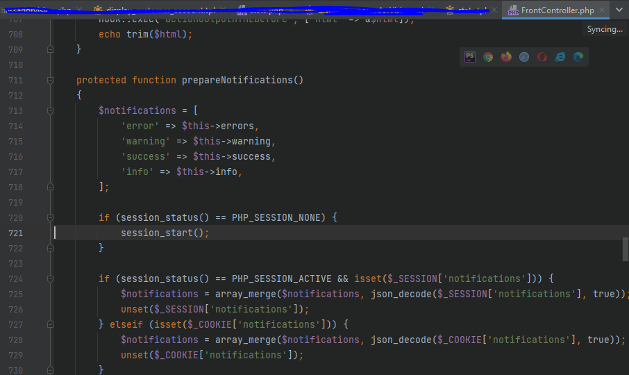

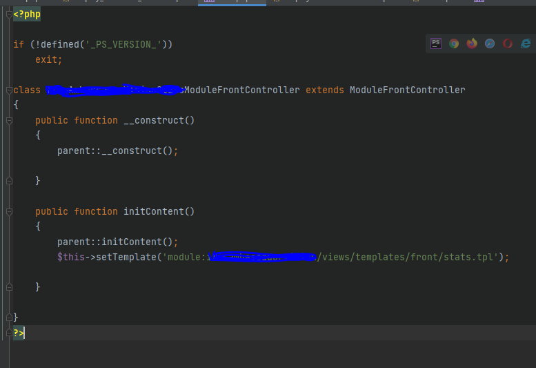

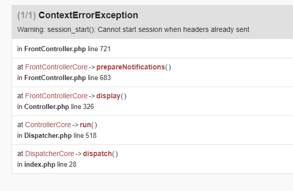

Wenheda Posted August 12, 2021 Share Posted August 12, 2021 Bonjour, Je suis actuellement en train de créer une nouvelle page avec un FrontController. Cependant, j'ai un warning quand je suis en mode debug et que je tente d'accéder à ma page stats. Je sais que c'est un warning et que ça n'a pas d'incidence pour le client si je désactive le mode debug mais j'aimerais quand même résoudre ce souci. Sur un autre module acheter dans les addons presta, il y a aussi une création de page avec un frontcontroller, cependant je ne vois pas de différences entre les deux, j'ai aussi rechercher sur d'autres sites et la structuration me semble bonne ... Je voudrais donc savoir si vous voyez, ou si vous auriez une idée sur ce warning ? Voici ce que je retrouve dans mon FrontController ligne 721 : Pour plus de précision, je vous mets ci-dessous les éléments qui constitue ma page que je tente d'afficher Mon arborescence est la suivante : Dans mon stats.php : Et dans mon stats.tpl : Merci d'avoir pris le temps de lire Bien cordialement Link to comment Share on other sites More sharing options...

SmartDataSoft Posted August 12, 2021 Share Posted August 12, 2021 Si vous n'avez pas de problème, vous pouvez m'envoyer le module vai PM, je peux l'installer dans mon développement local et enquêter sur le problème et vous donner une solution Merci Link to comment Share on other sites More sharing options...
Wenheda Posted August 12, 2021 Author Share Posted August 12, 2021 41 minutes ago, SmartDataSoft said: Si vous n'avez pas de problème, vous pouvez m'envoyer le module vai PM, je peux l'installer dans mon développement local et enquêter sur le problème et vous donner une solution Merci Je vous envoie ça tout de suite, merci de prendre du temps pour moi Link to comment Share on other sites More sharing options...
SmartDataSoft Posted August 12, 2021 Share Posted August 12, 2021 @Wenheda J'ai exécuté le crochet et votre code, dans mon PrestaShop 1.7.7.0, le contrôleur frontal fonctionne correctement. Il n'affiche aucune erreur liée à la session. Link to comment Share on other sites More sharing options...
Wenheda Posted August 13, 2021 Author Share Posted August 13, 2021 14 hours ago, SmartDataSoft said: @Wenheda J'ai exécuté le crochet et votre code, dans mon PrestaShop 1.7.7.0, le contrôleur frontal fonctionne correctement. Il n'affiche aucune erreur liée à la session. Bonjour, Même en mode debug il n'y a pas d'erreur ? Si c'est le cas alors je ne comprends vraiment pas d'où provient le warning Pour "régler" mon problème, j'ai commenté les lignes 720 à 722 dans le FrontController de prestashop. Ca résout "partiellement" le problème comme je ne fais que le contourner. Est-ce qu'il y aurait moyen de voir le code de votre frontcontroller.php ? (www\classes\controller\FrontController.php) Cordialement Link to comment Share on other sites More sharing options...

amerigeau Posted October 29, 2021 Share Posted October 29, 2021 Bonjour à tous, Pensez à désactiver les notice et warning php via cette astuce : https://blog.samdha.net/2020/03/04/supprimer-les-notices-du-mode-debug-de-prestashop Ensuite, vous aurez la source du problème via le debug, vidéo ensuite pour l'activer. C'est comme ça que j'ai corrigé l'erreur Warning: session_start(): Cannot start session when headers already sent Link to comment Share on other sites More sharing options...
