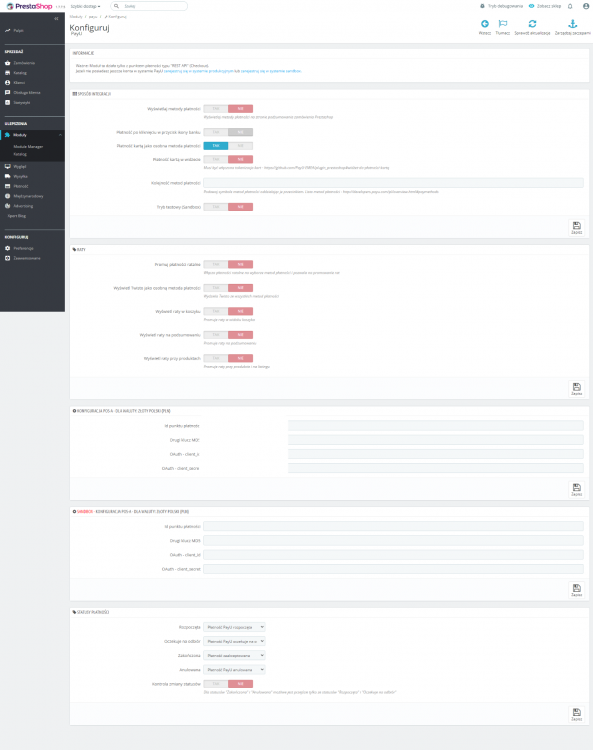

maniku Posted August 11, 2021 Author Share Posted August 11, 2021 3 minuty temu, krzysiuus napisał: 1. To ustawienia bezpośrednie w module. 2. Licencje zmieniasz tam gdzie kupiłeś moduł ale nie wszystkie sklepy mają do tego funkcje. Jeżeli korzystasz z modułu pod jedną domeną to powinno być ok. Jeżeli wygląd przycisków jest "zepsuty" to trzeba sprawdzić kod. W większości przypadków jeżeli wygląd jak działanie modułu od strony frontowej wygląda/działa źle to znaczy że jest podpięty pod zły zaczep - może ktoś go przepiął pod inny? Oczywiście kod także może kolidować ale to można sprawdzić m.in. w konsoli f12 na stronie gdzie wyświetla się dany moduł. Ogólnie ciężko powiedzieć bez spojrzenia na sklep bo to zwykłe wróżenie. 1. W takim razie u mnie nie ma takiej opcji. Tak wygląda panel (załącznik) Pytanie wracające co z tym HTTP500 2. Domena była zmieniana. To zupełnie inny sklep, po prostu z tamtego projektu nic nie wyszło. Spróbuje przepisać domenę przez sklep gdzie kupowałem. Zaczep jest na pewno dobry, próbowałem nawet reinstalować kilka razy. W kodzie nic nie widzę ale ja się nie znam. Tak czy inaczej po prostu nie widać przycisków od logowania FB i google (które daje moduł) ale jak zaczepie tam gdzie automatycznie się nie zaczepia (displayTop) to brzydko ale się wyświetlają. Link to comment Share on other sites More sharing options...

krzysiek_web Posted August 11, 2021 Share Posted August 11, 2021 Eh payu... (moim zdaniem mają najgorszy moduł na rynku porównując np. z przelewy24) jak zmienisz "kontrola statusów zamówień" jest lepiej? 1b) Jakie komunikaty? 2. Moduł włączony? nic nie widzę po za błędami innych rozwiązań. Link to comment Share on other sites More sharing options...
maniku Posted August 11, 2021 Author Share Posted August 11, 2021 zmieniłem ale jest bez zmian.. pojawia się jednak zamówienie jako "płatność rozpoczęta" tym samym znika koszyk 1b) właściwie widzę tylko jakieś błędy dotyczące tłumaczeń 2. moduł włączony, włączyłem teraz też ten dodatkowy zaczep żeby było widać na stronie przyciski, może to jakoś pomoże Ci z diagnozą? Link to comment Share on other sites More sharing options...
