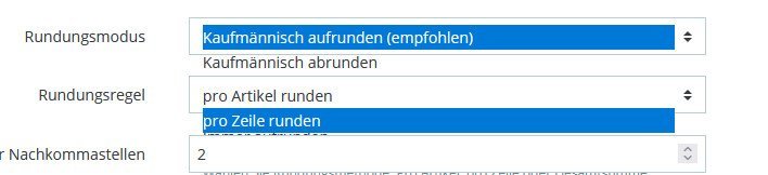

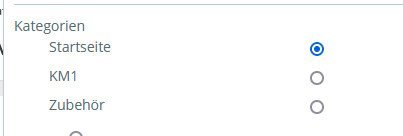

sysoptiger Posted August 8, 2021 Share Posted August 8, 2021 (edited) Hallo, bin mit einem Shop innerhalb eines Providers (ionos) auf eine andere Domain umgezogen. Laut Anleitung von ionos erst dort die Zuweisung der Domain gemacht und dann im Backend neue Domain angegeben. Frontend ist alles OK! Jetzt ist die Anzeige im Backend etwas durcheinander (siehe Bilder) Zum Beispiel kann ich den Artikelfilter nicht zurücksetzen. Sämtliche Auswahlfelder sind nicht benutzbar. Cache ist gelöscht. Was kann das sein? Gruß Peter Edited August 8, 2021 by sysoptiger erledigt (see edit history) Link to comment Share on other sites More sharing options...

sysoptiger Posted August 9, 2021 Author Share Posted August 9, 2021 Hallo, Super! Das ist die wahre Ursache für den Fehler. Die neue Domain hatte automatisch PHP 7.4. Somit gab es dann zwangsläufig die Darstellungsfehler. Gruß Peter Link to comment Share on other sites More sharing options...
rictools Posted August 9, 2021 Share Posted August 9, 2021 Stelle aber auf PHP 7.3 zurück sonst wirst du bald weitere Fehler entdecken, PHP 7.4 soll ab Prestashop 1.7.8 unterstützt werden. Link to comment Share on other sites More sharing options...
