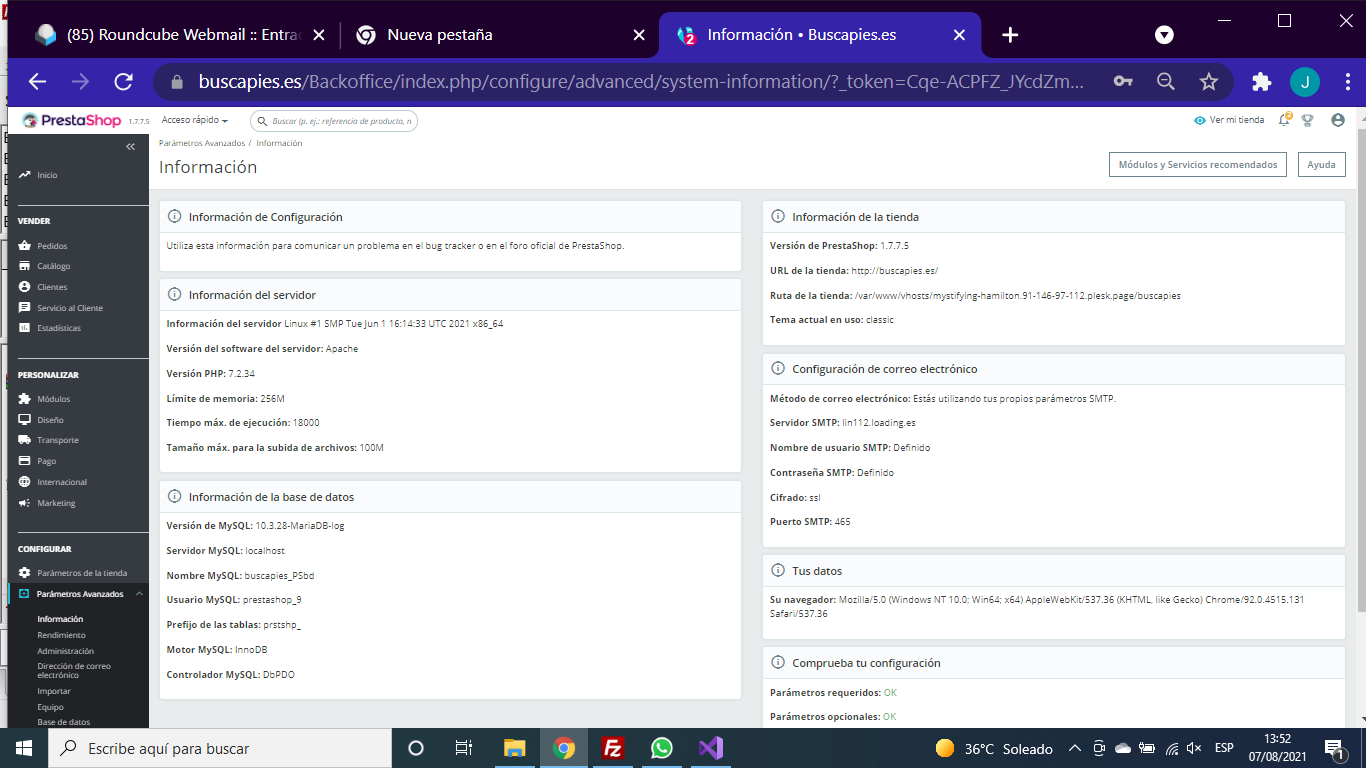

JuanCraft Posted August 7, 2021 Share Posted August 7, 2021 Hola ! Necesito ayuda para solucionar un problema. Mi tienda prestashop 1.7, tiene diversos problemas por que esta mal la ruta de la tienda y no se como cambiarla. He intentado hacer todo lo posible incluso he mirado la base de datos, y el dominio y el directorio raiz y todo esta bien. Pero ingresando en la seccion Parametros avanzados>Informacion me muestra lo siguiente: donde pone URL de la tienda: http://buscapies.es/, esta bien.. pero como intento deciros... la Ruta de la tienda esta mal: pone: " Ruta de la tienda: /var/www/vhosts/mystifying-hamilton.91-146-97-112.plesk.page/buscapies " y debería ser "/" como puedo cambiarla ? Link to comment Share on other sites More sharing options...
Josraso Posted August 7, 2021 Share Posted August 7, 2021 Como bien dice el menu Parametros avanzados>Informacion , es solo eso informacion, y esa ruta que esta puesta es correcta, esa ruta es la interna de tu servidor es decir la ruta de las carpetas donde se encuentra tu tienda dentro del servidor. Link to comment Share on other sites More sharing options...
JuanCraft Posted August 8, 2021 Author Share Posted August 8, 2021 hola, gracias por contestar ! Entiendo perfectamente que lo que pone en la sección información, es meramente eso. Lo que yo pensaba es que si esa ruta se puede informar a prestashop de alguna manera, o si este detecta automaticamente el directorio del servidor en el que esta ubicado y lo informa ahi... mi problema principal es que no me funciona la pagina de confirmacion de pedidos; me pone un error 500; y estoy tratando de rastrear cual es el problema que puedo estar teniendo, ya que todo funciona bien, y tengo ventas en mi tienda constantemente, y ningún cliente me había reclamado nada, pues el proceso de compra va bien hasta el final, solo que no muestra la pagina de confirmación. El problema que me acarrea es que no puedo enviar la información de conversiones a las campañas de google ads, si esta pagina no se muestra correctamente. yo he configurado en la BD de prestashop, en la tabla configuration, la shopurl, y la store url, al directorio raiz del servidor, y no al que me informa alli... esto puede estar liandome la pagina de confirmacion de pedido ? Gracias por tu ayuda, esto me va a volver loco, he buscado y probado de todo... Link to comment Share on other sites More sharing options...
