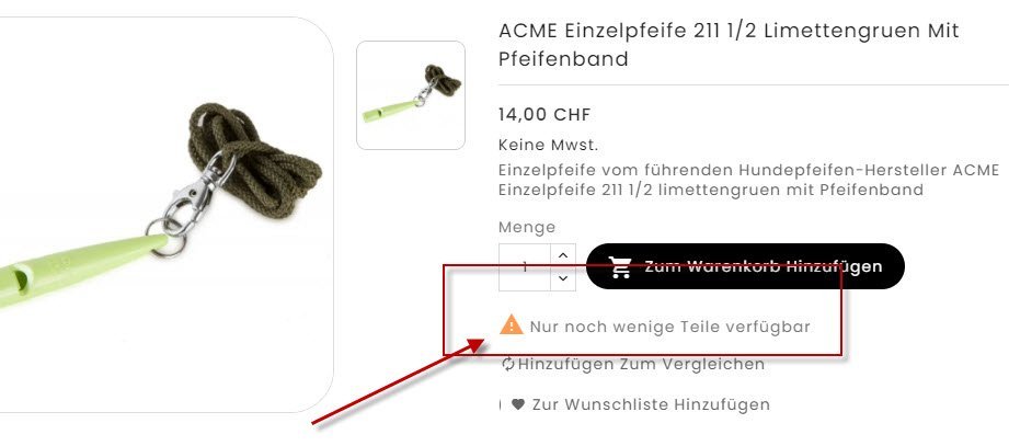

manto666 Posted August 6, 2021 Share Posted August 6, 2021 Wenn ein Produkt nur noch wenige teile an Lager hat möchte ich die Menge einblenden können. Gibt es eine Möglichkeit dies zu machen und wie? Vielen Dank Version 1.7.6.9 firedog.ch Link to comment Share on other sites More sharing options...

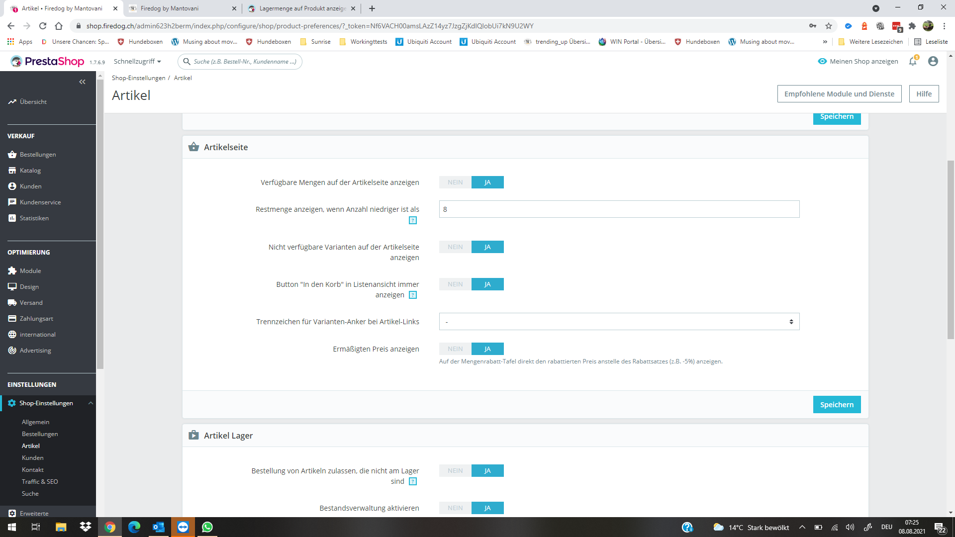

rictools Posted August 7, 2021 Share Posted August 7, 2021 Was hast du bei den Voreinstellungen - Produkte denn eingestellt? Link to comment Share on other sites More sharing options...
manto666 Posted August 8, 2021 Author Share Posted August 8, 2021 Verfügbare Menge Anzeigen habe ich da Eingestellt. Auch wenn ich auf das Classic Template wechsle wird es nicht angezeigt. Link to comment Share on other sites More sharing options...
rictools Posted August 8, 2021 Share Posted August 8, 2021 Es wird wohl normalerweise anders als man erwarten soll nicht die Restmenge, sondern nur ein Hinweis auf geringen Lagerbestand angezeigt. Im Tab "Artikeldetails" müßte aber (immer) die verfügbare Menge angezeigt werden, diese Variable müßtest du in der / den tpl-Datei(en) auf die Hauptseite übernehmen können. Link to comment Share on other sites More sharing options...
