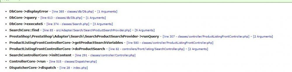

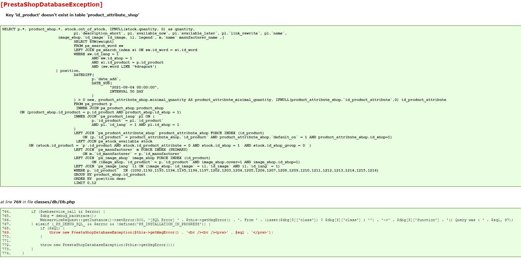

Nach einem stufenweisen Update der Presta Shop Version von 1.5 auf 1.7.6.0 habe ich das Modul Suchleise selbst installiert. Leider funktioniert die Suche im Shop nicht. Es wird folgender Fehler ausgegeben:
1281929456_Fehermeldung1.thumb.jpg.d61b8ae398ed30bfe36ac72c65ee2976.jpg929343043_Fehermeldung2.thumb.jpg.9b1fd9e129e442c0057f05c61a1d66cf.jpg

Hab die Lösung gefunden!!
Falls es noch jemand benötigt:
Habe in den Tabellen lt. Debug Modus: product_attribute_shop und image_shop die Indizes id_product eingefügt. Als Vorlage für die genaue Einstellung habe ich die Datenbank eines anderen neu aufgesetzten Presta Shop genommen.
