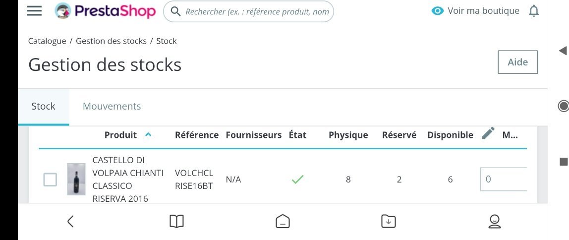

J'ai eu le service support Isavigne, ce n'est pas une importation type "mouvement de stock" mais direct au niveau des stocks par fiches articles.
si cela vous permet de m'orienter vers une réponse ??
J'ai ré-insisté sur le fait qu'il serait génial de pouvoir venir alimenter le champ PHYSIQUE plutôt que le DISPONIBLE. cela permettrait de prendre en compte les RESERVATIONS via les commandes validées mais non encore facturées ni livrées.
En attendant, un outil qui viendrait vérifier avant paiement du panier que STOCK DISPO-RESERVE >= quantité que veut commander le client serait déjà top.
Au pire, dans la partie gestion stock, si on pouvait au moins trier par ordre croissant ou décroissant au niveau des champs de quantité en vue stock cela me permettrait de pouvoir travailler manuellement plus facilement en affichant en 1er les articles pour lesquels j'ai des quantités dans le champ RESERVE. Connaissez vous un moyen de pouvoir activer des trics sur ces champs ?
Olivier

bonjour,
je ne comprends pas ce que vous voulez dire par "Dans ce cas rien ne change au niveau des réservés" par rapport à mon souci ?
Parfaitement d'accord avec vous sur le décalage forcément existant dès lors que je confie la gestion des stocks réellement dispo à un outil tiers.
Mais du coup, raison de plus pour avoir une approche "prudente" qui est de venir diminuer au niveau de la quantité dispo, la valeur de la quantité réservée car tant que nous n'avons pas reçu l'encaissement du client (qui peut prendre quelques jours en cas de paiement par virement), nous n'intégrons pas la commande dans ISAVIGNE et donc pas de facture ni de mouvements de stocks.
Du coup, le stock dispo est faussé car trop haut versus la réalité d'où la nécessité de venir le baisser directement de la même valeur que la quantité en RESERVE.
Je ne connais que très peu Prestashop, que fait exactement le code que vous m'avez communiqué ?
Merci
Olivier

Oui je suis moi même très surpris dans le sens où les quantités provenant d'ISAVIGNE alimentent le champs DISPO de PRESTA et non le champ RESERVE.
Je me suis permis de vous mettre à nouveau un cas de figure que j'ai eu ce week-end et qui se reproduira à coup sûr.
Je n'avais plus qu'une unité dispo à la vente d'un vin. Un client l'a pris (il est passé en RESERVE) mais comme il réglait par virement et que du ocup il allait se passer plusieurs jours avant que je ré exporte le stock à 0 depuis Isavigne, le DISPO Presta est resté à 1. J'ai donc fait le test et ai pu acheter moi aussi la même bouteille après le client alors que PHYSIQUEMENT, nous n'en avions plus à vendre. Le problème venait du fait que PRESTA vient ajouter le stock réservé au physique plutôt que le retrancher de la quantité DISPO. J'ai donc saisi temporairement le DISPO à 0 sur cette ref, le temps de faire la facture et de réexporter le stock qui sera donc passé à 0 après cela.
