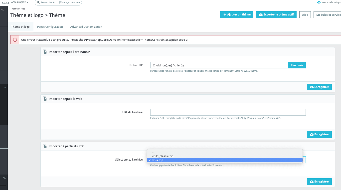

Camzer Posted August 2, 2021 Author Share Posted August 2, 2021 (edited) Merci pour vos réponses, J'utilise un mac et PrestaShop 1.7.7.4. J'ai essayé de le mettre sur serveur via Cyberduck, je retrouve bien sur PrestaShop la sélection, mais j'ai le même message d'erreur : "Une erreur inattendue s'est produite. [PrestaShop\PrestaShop\Core\Domain\Theme\Exception\ThemeConstraintException code 2]" -ERATUM- Maintenant le message est le suivant : "Une erreur inattendue s'est produite. [PrestaShop\PrestaShop\Core\Domain\Theme\Exception\ThemeConstraintException code 2] : Missing theme configuration file which should be in located in /config/theme.yml." Je ne peux pas plus compresser le dossier ... Je n'ai rien installer, c'est la première chose que je fais et ai vidé les caches. Le problème de déconnexion a été résolu Merci d'avance ! Edited August 2, 2021 by Camzer (see edit history) Link to comment Share on other sites More sharing options...
Shonen Posted August 2, 2021 Share Posted August 2, 2021 (edited) Salut, Pas de panique, ton zip doit contenir d'autres zip (probablement le thème principal et un thème child). Exporte le tout, et importe le thème principal .zip via la première option de ta capture d'écran > Importer depuis l'ordinateur. Ca devrait fonctionner après ça PS : n'hésite pas à regarder la documentation de ton thème, cette procédure doit y être notée. Edited August 2, 2021 by Shonen (see edit history) Link to comment Share on other sites More sharing options...

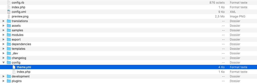

Shonen Posted August 3, 2021 Share Posted August 3, 2021 Si ce n'est pas un .zip c'est peut être un dossier qu'il faut zipper soit même ? Concrètement, l'erreur ThemeConstraintException code 2] : Missing theme configuration file which should be in located in /config/theme.yml signifie ce qu'elle signifie : il ne trouve pas le fichier theme.yml. Trouve un dossier qui contient dans son arborescence un dossier /config/ avec à l'intérieur un fichier theme.yml, c'est ce dossier qui doit être zippé. Quelque chose dans ce style : -monDossierDeTheme -assets -cache -css -js -config theme.yml -modules ... -plugins -templates -_partials -catalog -... contact.tpl index.tpl page.tpl preview.png N'hésites pas à envoyer des capture d'écran. Pas le thème en pièce jointe bien entendu, puisqu'il s'agit d'un achat mieux ne vaut pas le partager ici, mais des captures d'écran c'est OK. Link to comment Share on other sites More sharing options...

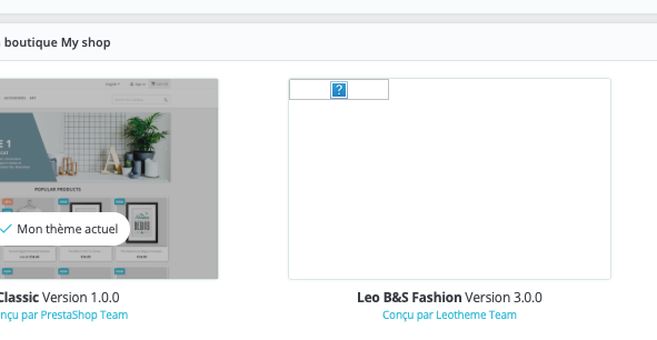

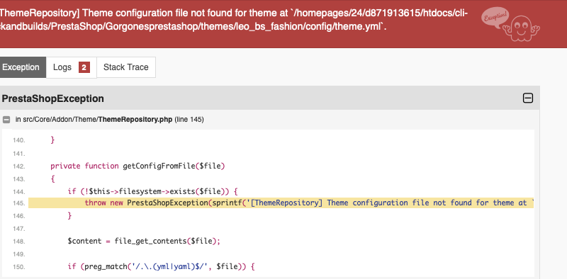

Camzer Posted August 3, 2021 Author Share Posted August 3, 2021 Hello Shonen, Je sens que tu es mon sauveur ! J'ai bien trouvé le fichier et il est bien dans le dossier zip. Entretemps, quelque chose s'est passé sur prestashop, mais tout n'est pas encore bon ... voici le message d'erreur quand je sélectionne le thème. Merci 1 000 fois pour ton aide ! Link to comment Share on other sites More sharing options...
Shonen Posted August 3, 2021 Share Posted August 3, 2021 Il semblerait que l'import ce soit mal effectué. Comme tu es au début de tes péripéties, je te conseille de remettre le thème par défaut, supprimer le thème qui est probablement mal installé, et de le ré-importer à nouveau. Il s'agit d'un Leo Theme, tu dois avoir un .pdf qui précise comment installer correctement le thème dans le dossier de ton achat, ou même sur le site : https://www.leotheme.com/support/prestashop-17x-guides.html Je ne vais pas mentir, je ne suis pas fan des Leo Theme, beau à la surface mais très difficiles à administrer et assez peu optimisés à mon goût ^^ Link to comment Share on other sites More sharing options...
