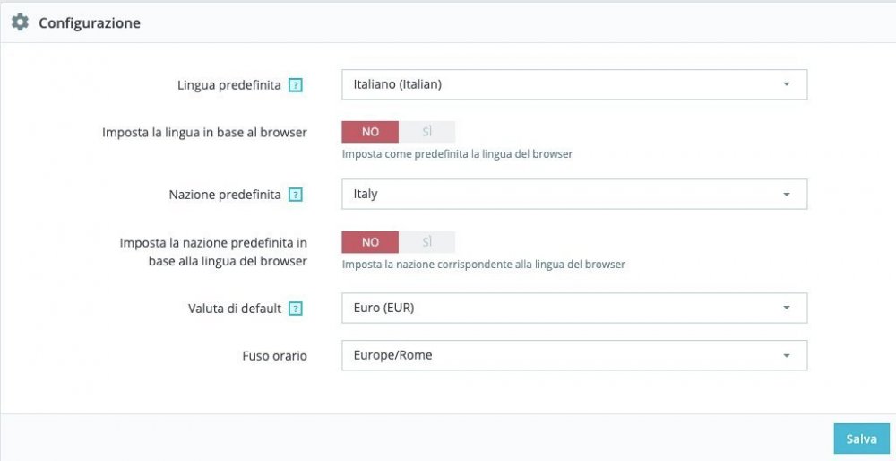

Marcodebe Posted July 28, 2021 Author Share Posted July 28, 2021 2 minutes ago, Danny said: vai in localizzazione e controlla la configurazione. Può dipendere da come PS vede il linguaggio di default del tuo/altrui browser. Danny Ho questa configurazione: Link to comment Share on other sites More sharing options...

Marcodebe Posted July 29, 2021 Author Share Posted July 29, 2021 14 hours ago, Danny said: se impostata la nazione predefinita in base alla lingua del browser su SI potrebbe cambiarti i prezzi credo... se uno usa un browser in inglese lo shop lo vedrebbe come cliente UK/US probabilmente, prova a settare NO, alcuni hanno risolto il problema cosi, fai qualche verifica. (al massimo lo ricambi se ti accorgessi che non è quello) Danny Ho cambiato le impostazioni così: adesso monitoro come va. Grazie Link to comment Share on other sites More sharing options...
Danny Posted July 29, 2021 Share Posted July 29, 2021 (edited) 4 minutes ago, Marcodebe said: Ho cambiato le impostazioni così: adesso monitoro come va. Grazie io ti avevo detto di cambiare solo la seconda voce (quella della nazione predefinita in base alla lingua browser) 😅, chiedi a quei clienti che vedevano i prezzi senza iva di controllare e se per caso usassero browser in lingua inglese (non in italiano, oppure puoi fare la prova tu con un browser in cui imposti la lingua inglese di dafault nell'installazione/configurazione). Danny Edited July 29, 2021 by Danny (see edit history) Link to comment Share on other sites More sharing options...
