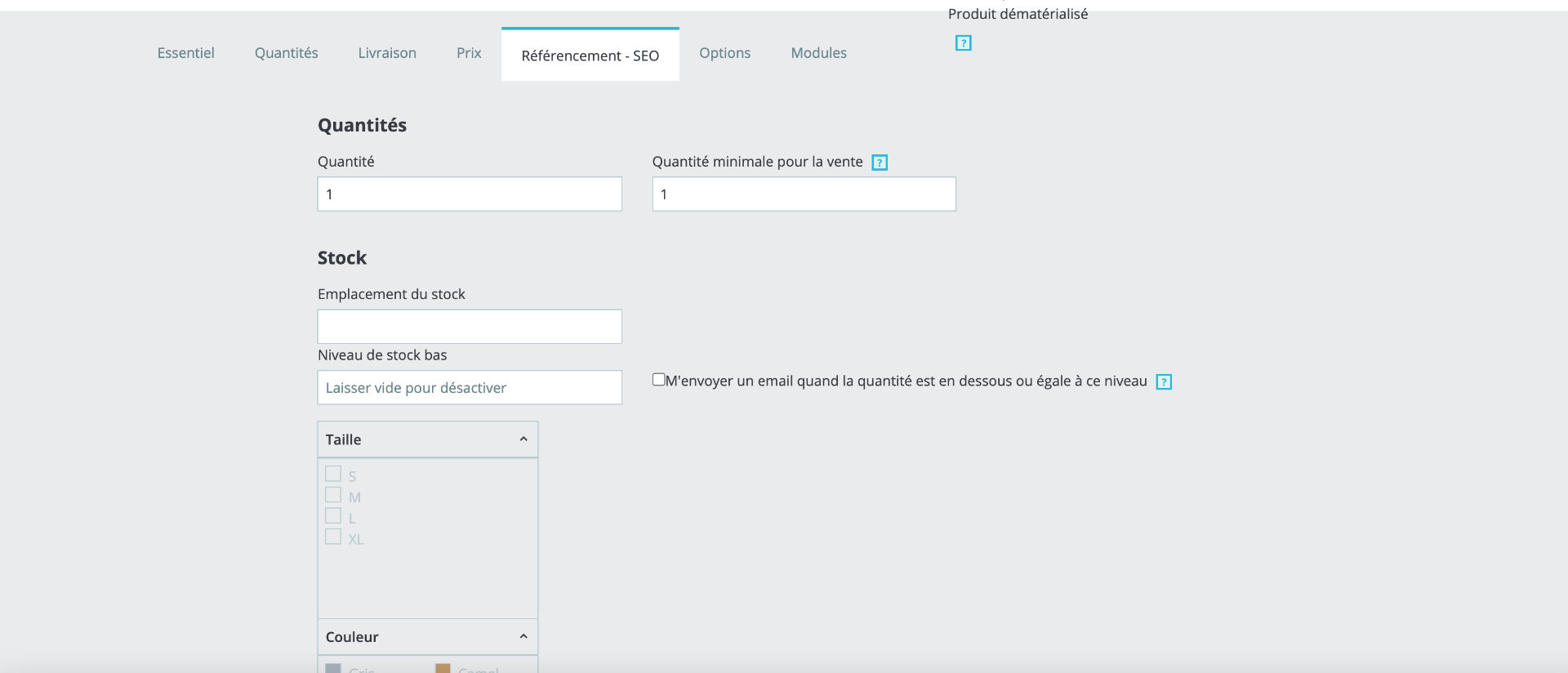

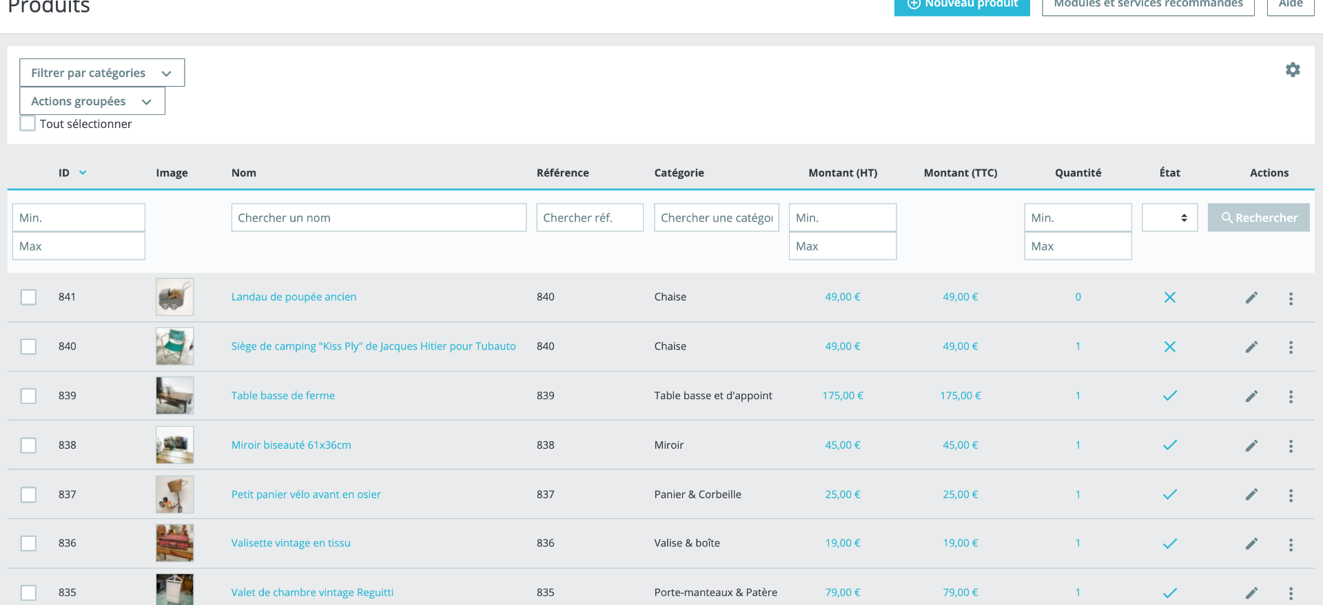

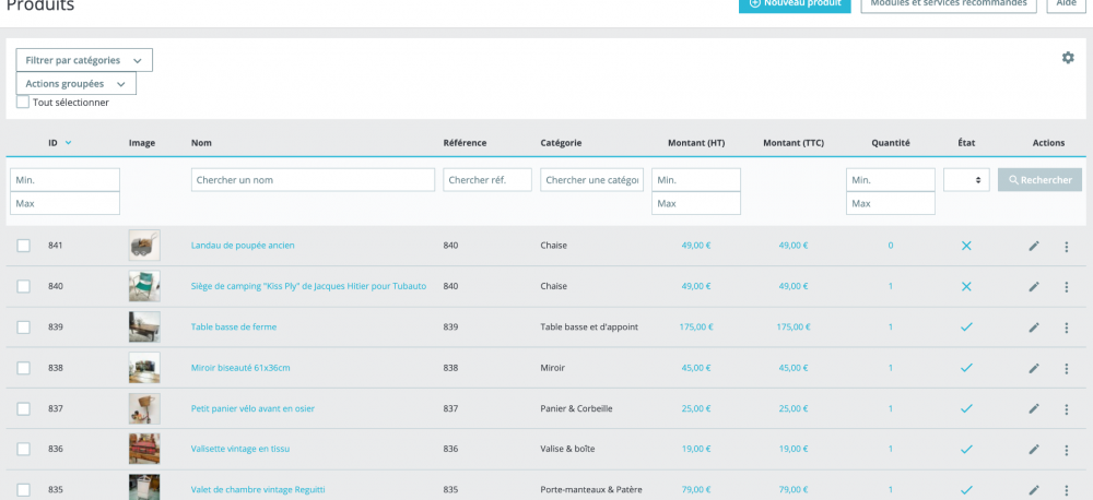

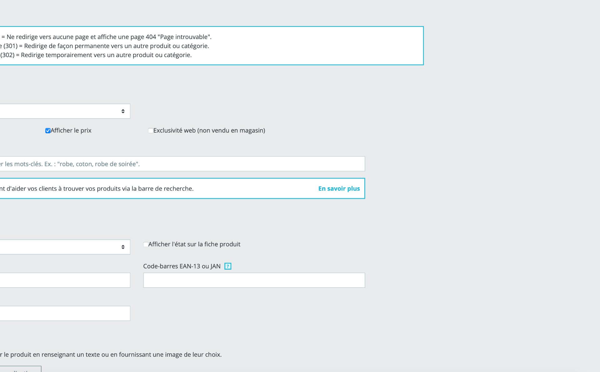

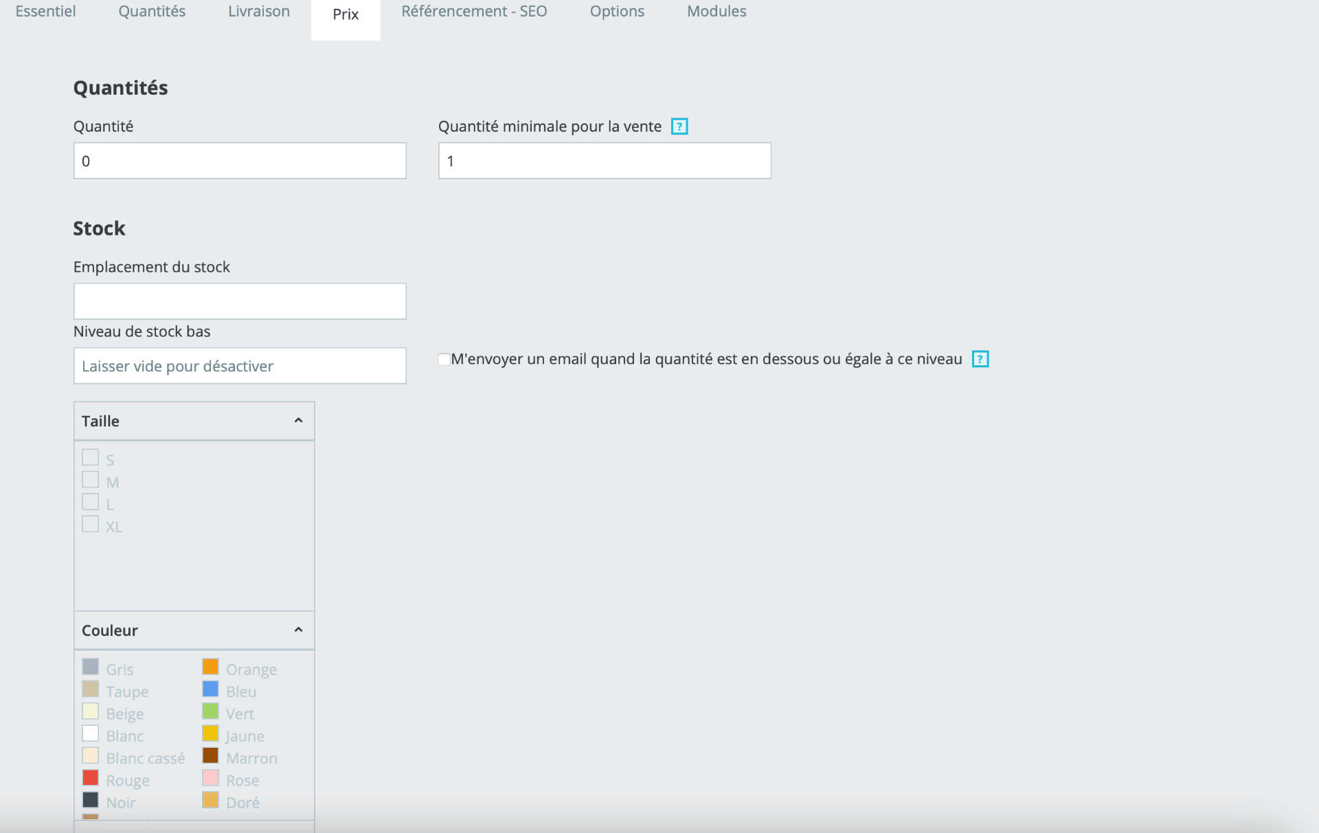

PUNZANO Posted July 27, 2021 Share Posted July 27, 2021 Bonjour à toutes et à tous, Je rencontre depuis hier un problème d'affichage et de navigation dans l'admin des fiches produits. j'y accède mais tout est sur la même page sans que je puisse modifier, impossible de naviguer entre les onglets. Tout ce qui apparaît grisé est impossible à accéder, je ne peux donc rien modifier ni créer de nouvelles fiches produits. Quelqu'un sait d'où vient le problème? Merci Link to comment Share on other sites More sharing options...
