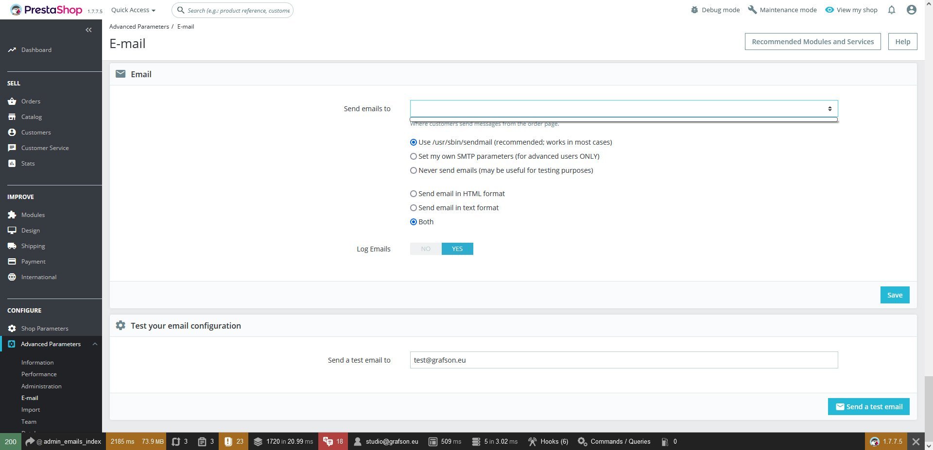

Witam!
Mam problem z zapisem konfiguracji e-maila.
Po zmianie ustawień i kliknięciu przycisku "Save" dostaję zielony komunikat "The settings have been successfully updated.", ale ustawienie zostają takie same.
Dodatkowo w pole wyboru "Send emails to" jest puste (patrz załącznik).

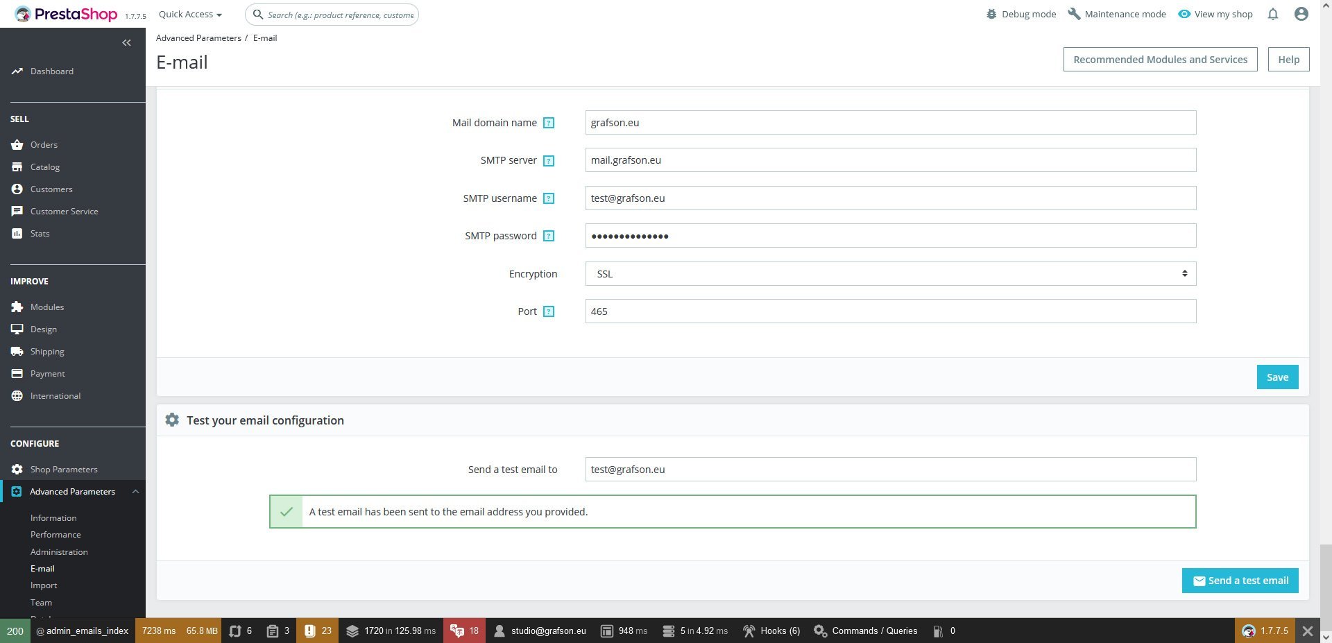

Wysyłanie e-maila testowego działa prawidłowo (patrz załącznik) i maile docierają, ale problem jest z zapisem ustawień.
Gdy wybieram opcję niewysyłania maili, jest to samo (zostaje wybrana pierwsza opcja).
Gdzie może być problem?
Pozdrawiam!

Udało mi się rozwiązać ten problem.
Był on spowodowany tym, że w zakładce Preferencje/Kontakt/Kontakty nie było wprowadzonego żadnego kontaktu. Dlatego też pole „Send emails to” było puste...
Po dodaniu kontaktu ustawienia zapisują się, jak trzeba.
