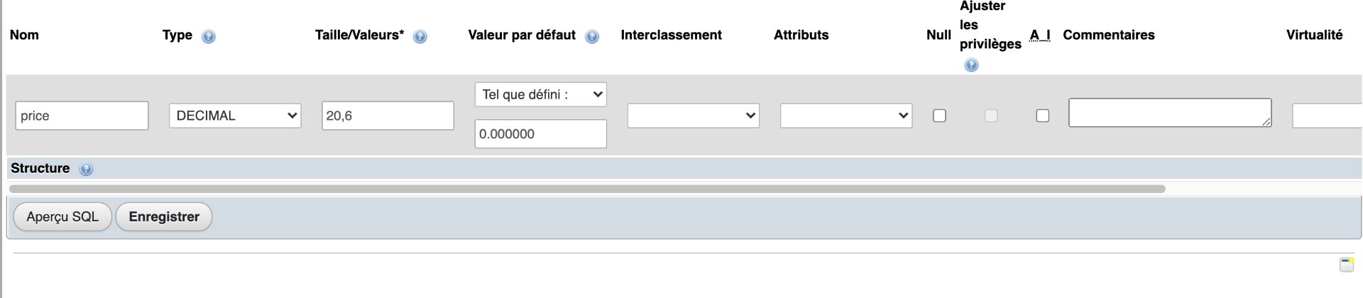

lakeup Posted July 21, 2021 Author Share Posted July 21, 2021 OK merci, donc si je capte bien il faut modifier directement en bdd le HT pour du TTC ? je ne sais pas trop quelle est la table concerné, je vois bien une colonne "price" dans ps_product dont la valeur est 20.6 mais je ne voudrait pas faire de betises car je ne maitrise pas du tout cette partie ! Link to comment Share on other sites More sharing options...
lakeup Posted July 21, 2021 Author Share Posted July 21, 2021 Suffirait-il de modifier la "valeur par default" tel que défini 0.00000 par 0.00 ? Link to comment Share on other sites More sharing options...

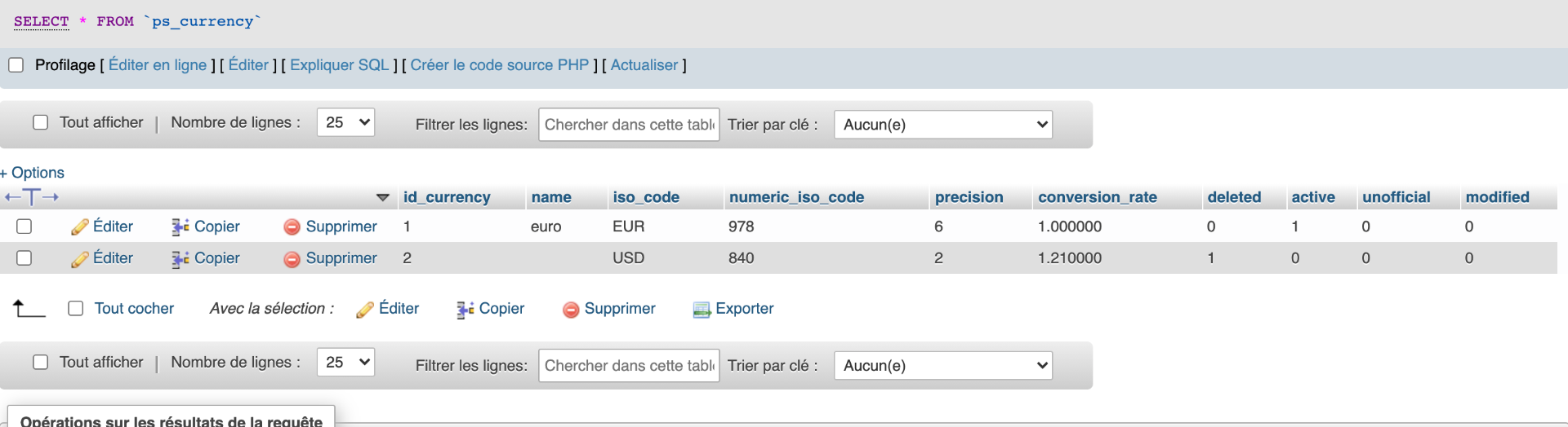

lakeup Posted July 21, 2021 Author Share Posted July 21, 2021 J'ai peut etre une piste : si je mettais precision a 2 plutot que 6 ? Link to comment Share on other sites More sharing options...
doekia Posted July 21, 2021 Share Posted July 21, 2021 Jamais de la vie! Il faut juste entrer comme valeur dans la table le HT avec 6 décimales Donc pour un TTC de 3.99 avec TVA20% la table doit contenir 3.325000 dans la colonne price Link to comment Share on other sites More sharing options...
doekia Posted July 21, 2021 Share Posted July 21, 2021 Concernant ta table devise OUI la valeur précision doit être 2 pour l'EURO Link to comment Share on other sites More sharing options...
lakeup Posted July 21, 2021 Author Share Posted July 21, 2021 Just now, doekia said: Concernant ta table devise OUI la valeur précision doit être 2 pour l'EURO ok, merci 1 minute ago, doekia said: Jamais de la vie! Il faut juste entrer comme valeur dans la table le HT avec 6 décimales Donc pour un TTC de 3.99 avec TVA20% la table doit contenir 3.325000 dans la colonne price la tva du site est à 5.5%, le prix HT de mon produit est de 3.781991 pour obtenir 3.99 mais s'affiche 3.990001 Link to comment Share on other sites More sharing options...
doekia Posted July 21, 2021 Share Posted July 21, 2021 Le prix HT du produit est juste c'est bien le réglage devise qui était erroné Link to comment Share on other sites More sharing options...
lakeup Posted July 21, 2021 Author Share Posted July 21, 2021 Yes merci, c'etait bien cela. Du coup c'est probablement la demo wharehouse qui a regler ce parametre ! Link to comment Share on other sites More sharing options...
